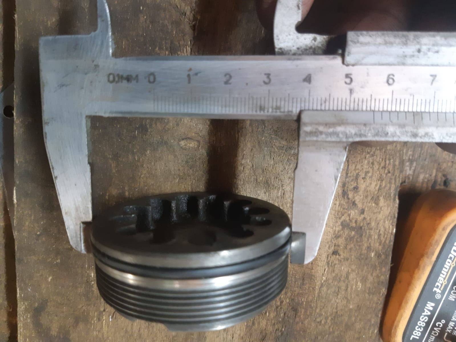

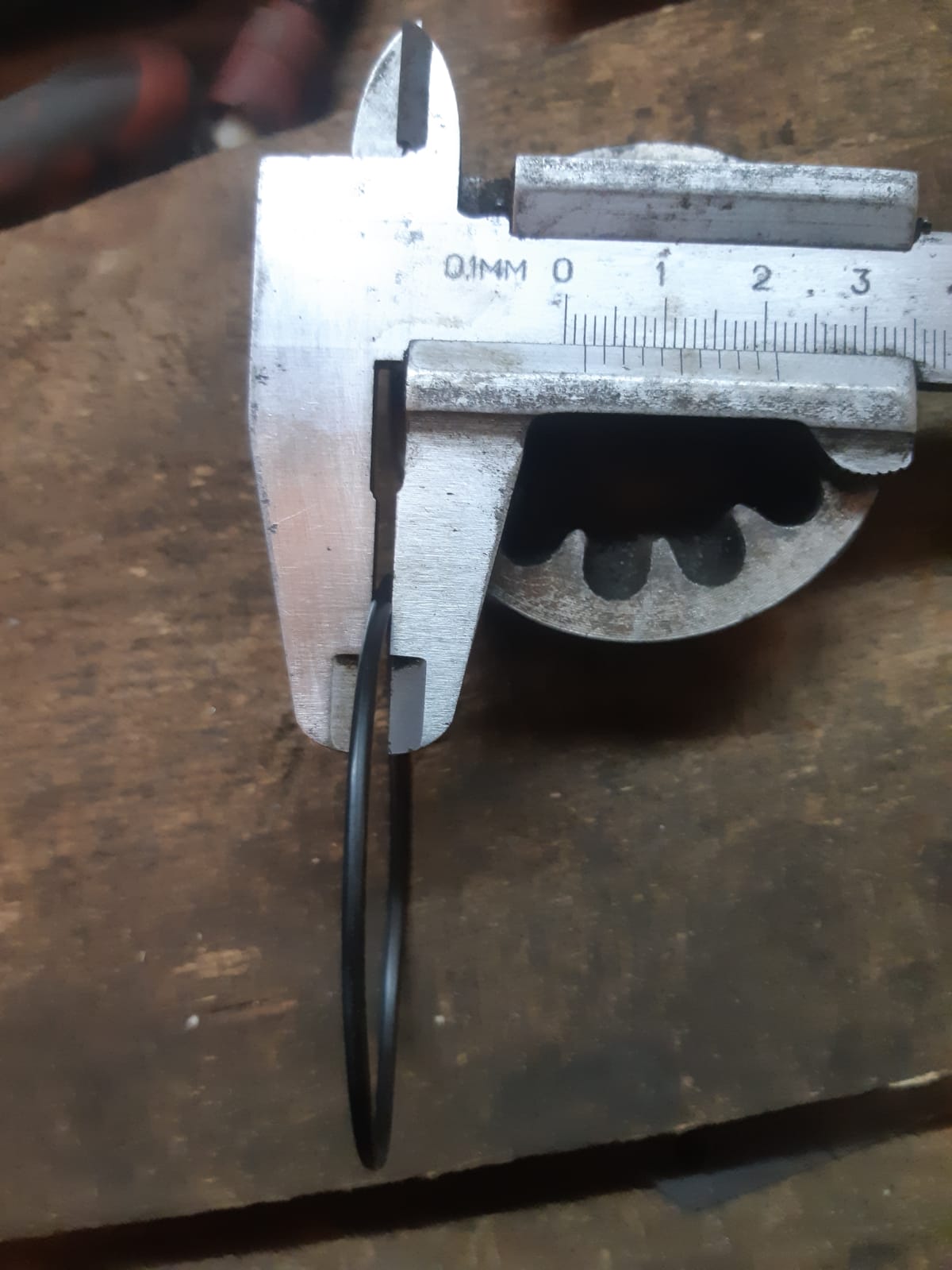

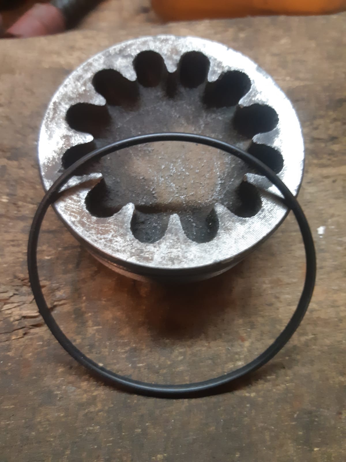

Течет из-под регулировочной гайки на раздатке, там сальник (точнее прокладка круглая) 29153-60G90, с двух сторон.
Такое колечко сейчас не купить оригинальное. Хотел подобрать, но нигде в инете не нашел размеров. Пришлось сначала лезть измерять. Думаю, кому-нибудь пригодится. Совершенно случайно у меня оказалось колечко чуть меньшего диаметра и сечение 2,5 мм. Подошло идеально.

Нет конечно. Оно мной откуда то снято, Б/у.
29153-60G90. Что толку от этого артикула? Его не купить. Вот и нужны были размеры чтобы подобрать. Вот если бы у меня случайно не оказалось под рукой, поехал бы в "Планета Железяка" (есть у нас такой автомагазин). Там в отделе "Всё для гидравлики" можно купить любое колечко по размерам, а не по артикулу.

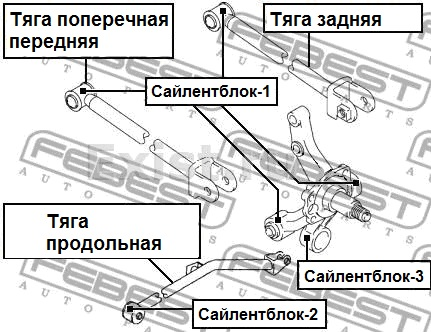

Меняю все задние сайлентблоки. Знаю, что их там 12.
Мне нужно:

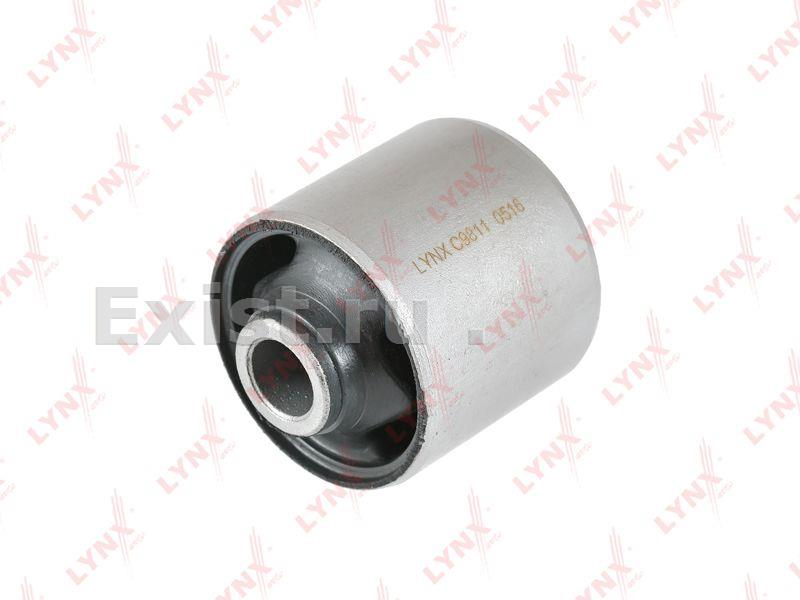

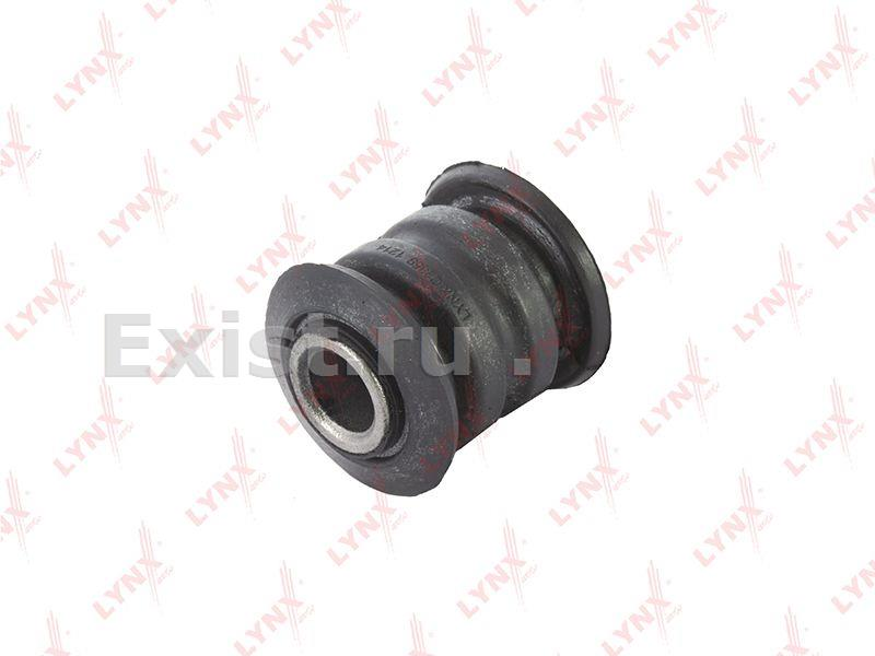

1) BH29023 - 2шт
2) C9811 - 2шт
3) C9359 - а этих сколько? 6? 8?
Там сзади больше никаких сайлентблоков нет?

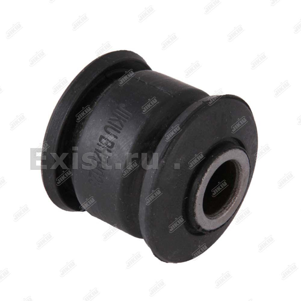

Сайлент-1 (8 шт):
SZAB-039
Zekkert GM5872
Gufu Parts SRM-31701
Jikiu bh29022
VTR SZ0902R
Х5 RESOURCE 44-0049
Полиуретан 9-06-813
Сайлент-2 (2 шт):
SZAB-038
Zekkert GM5871
Gufu Parts SRM-31703
VTR SZ4801R
AKITAKA 0701-038
Полиуретан 9-06-812
Yamato J58012AYMT
Сайлент-3 (2 шт):
SZAB-040
Zekkert GM5873
Gufu Parts SRM-38829
Jikiu bh29023
VTR SZ0903R
Х5 RESOURCE 44-0050
Полиуретан 9-06-814
Тяги поперечные:
Передние:
0725AERLH - левая
0725AERRH - правая
Задние (развальные):
0725LIANR - 2 шт.
Тяги продольные:
0725LIANRLH
0725LIANRRH
Тяги идут уже с сайлентблоками!​

Сайлент-1 (8 шт):
SZAB-039
Zekkert GM5872
Jikiu bh29022
VTR SZ0902R
Х5 RESOURCE 44-0049
Полиуретан 9-06-813
Сайлент-2 (2 шт):
SZAB-038
Zekkert GM5871
VTR SZ4801R
AKITAKA 0701-038
Полиуретан 9-06-812
Yamato J58012AYMT
Сайлент-3 (2 шт):
SZAB-040
Zekkert GM5873
Jikiu bh29023
VTR SZ0903R
Х5 RESOURCE 44-0050
Полиуретан 9-06-814
Тяги поперечные:
Передние:
0725AERLH - левая
0725AERRH - правая
0725LIANR - 2 шт.
Тяги продольные:
0725LIANRLH
0725LIANRRH
Спасибо, Владимир! Как всегда, выручили!

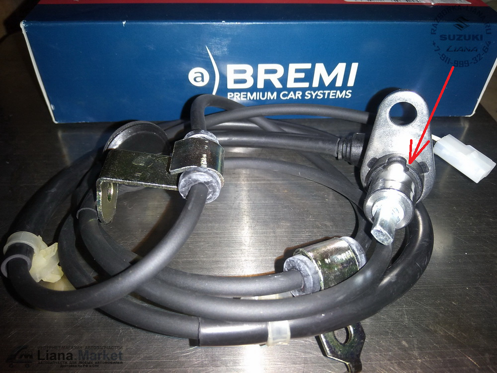

Доброго дня и с наступившим НГ!!! Такая ситуёвина, нужен датчик ABS на мою Лианку. Посмотрел список неоригинальных запцацак, попробовал заказать аналог № 56210-59J00 - не подошел, диаметр датчика больше, да и в пластике он, а мой родной, еще с завода, обычный металлический. Сколько не искал - все датчики только в пластике. Может кто чего посоветует на эту тему, кто сталкивался? Может пластик отодрать от датчика, диамерт родного пока сказать не могу. сенькьсь заранее
8,884
5,206
Передние датчики АБС были двух вариантов - металлические с пластиковой втулкой и полностью пластиковые. Первые ставились на машинах до 2004 года, как я помню, и при вытаскивании ломалась пластиковая "обойма" датчика - пластик оставался внутри цапфы. Возможно, по этому причине вы новый пластиковый и не смогли установить, т.к. внутри отверстия цапфы под датчик осталась пластиковая "обойма" от вашего датчика. Проверьте, выбейте ее оттуда, и тогда установите новый датчик.
Примерно это выглядело так, как на фото ниже (только на этм фото задний датчик)

Да, так и есть, был кусочек пластмассы. По размерам датчик, который привезли, подходит, но он оказался левый, в смысле для левой стороны. Спасибо.

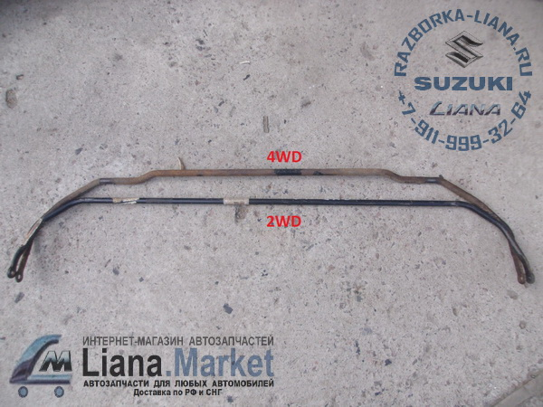

2WD и 4WD отличаются

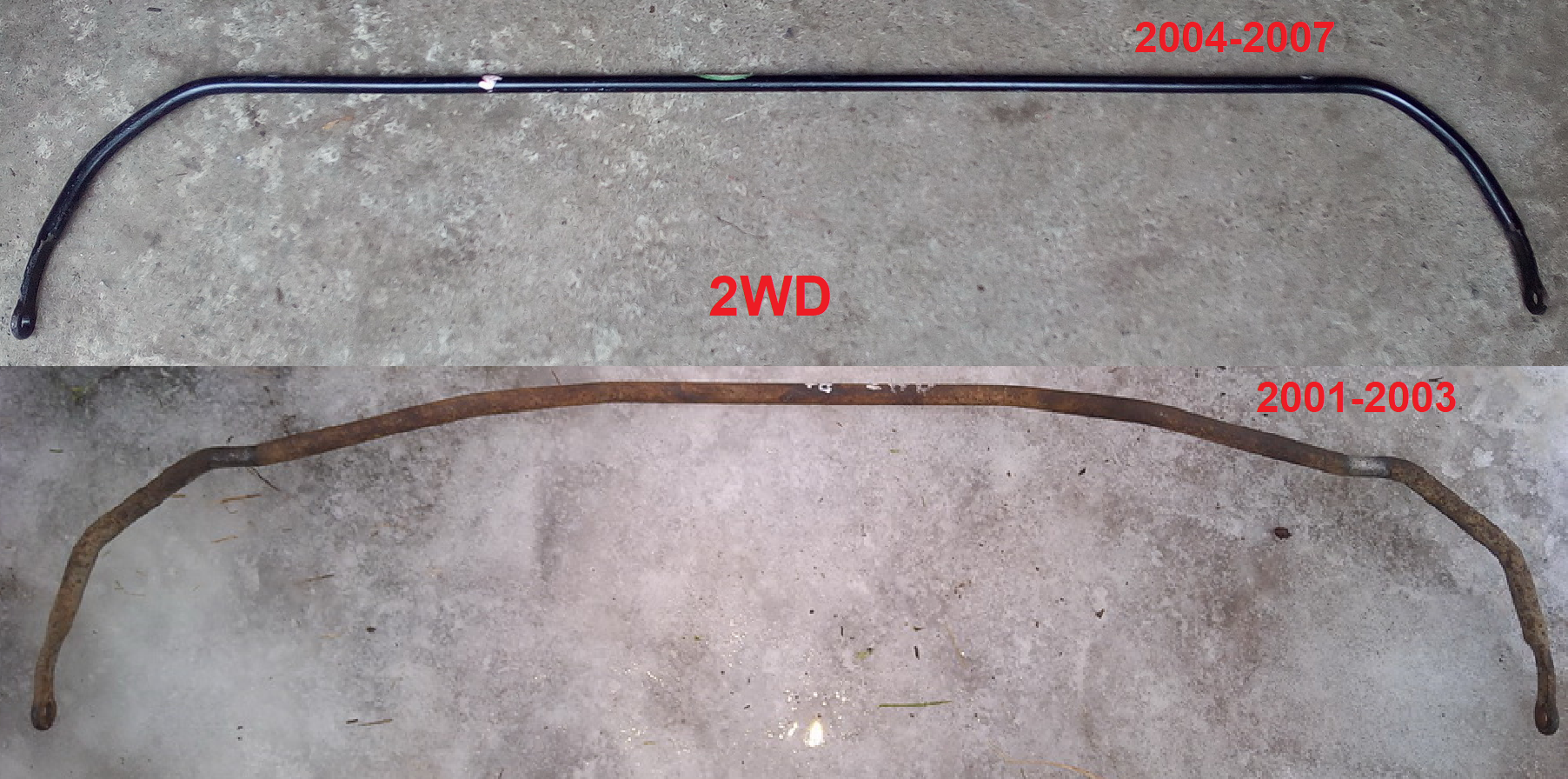

Аналогично и ДОрестайлинговые (2001-2003гг) и рестайлинговые (2004-2007гг) отличались по форме, т.к.крепление стоек стабилизатора на ДОрестайле было в поперечные тяги задней подвески, а на рестайле - к амортикам.
