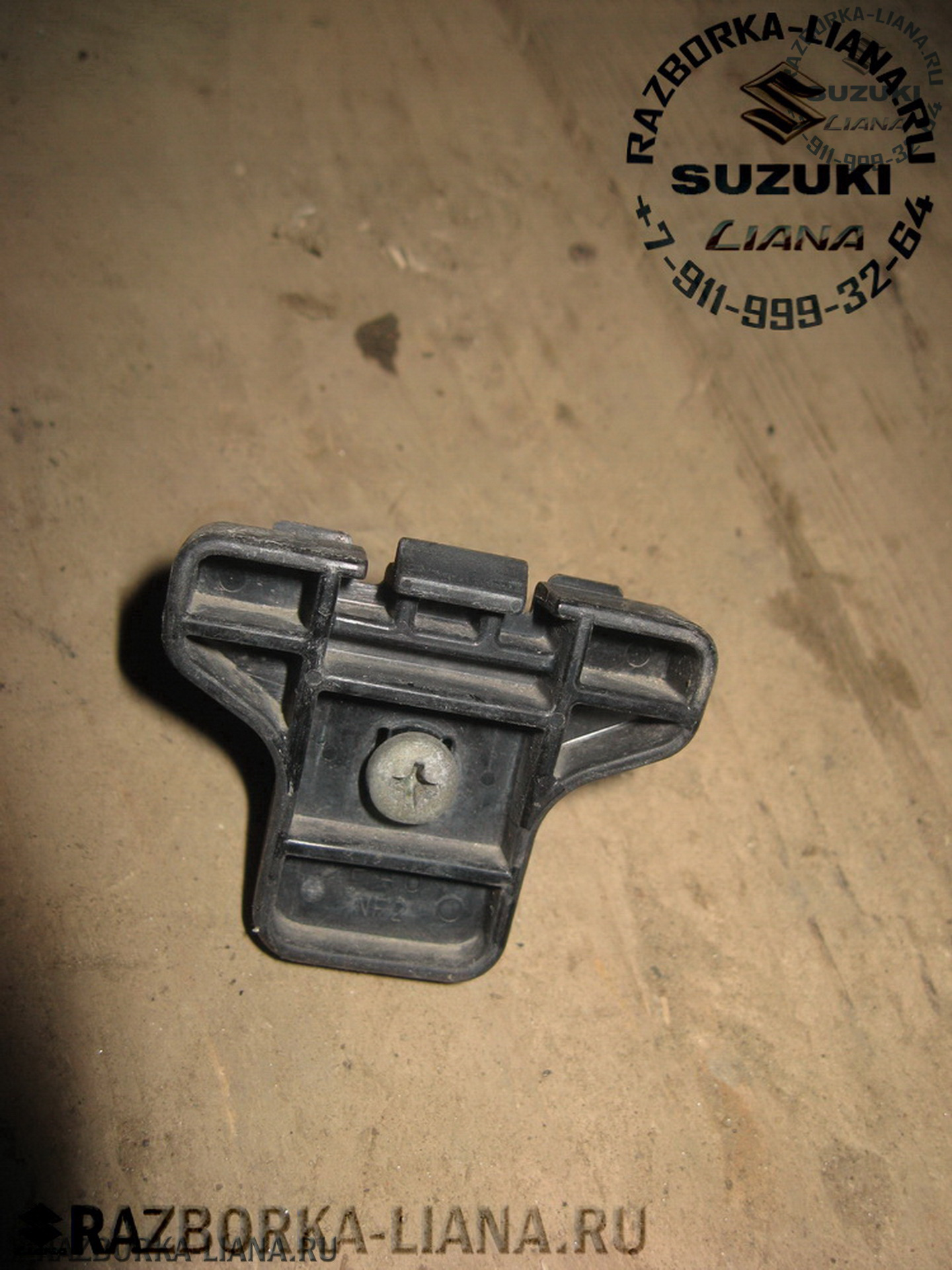

Извиняйте если не туда, но очень нужно знать к M16A liana 2003 подойдут запчасти от 1.3 2005 года.
Бампер, радиатор, радиатор кондея, левая фара, вентиляторы?
8,883
5,206
Приветствую.
Подойдут.
Вот только бампер если отличается у вас по виду, то придется поменять боковые крепления-подвесы для бампера пластиковые на крыльях, решетки бампера и подкрылки.
У вас скорее всего такие:
А на рестайлинговых Лианах (после 2004 года) такие:
Остальное из вашего списка подойдет

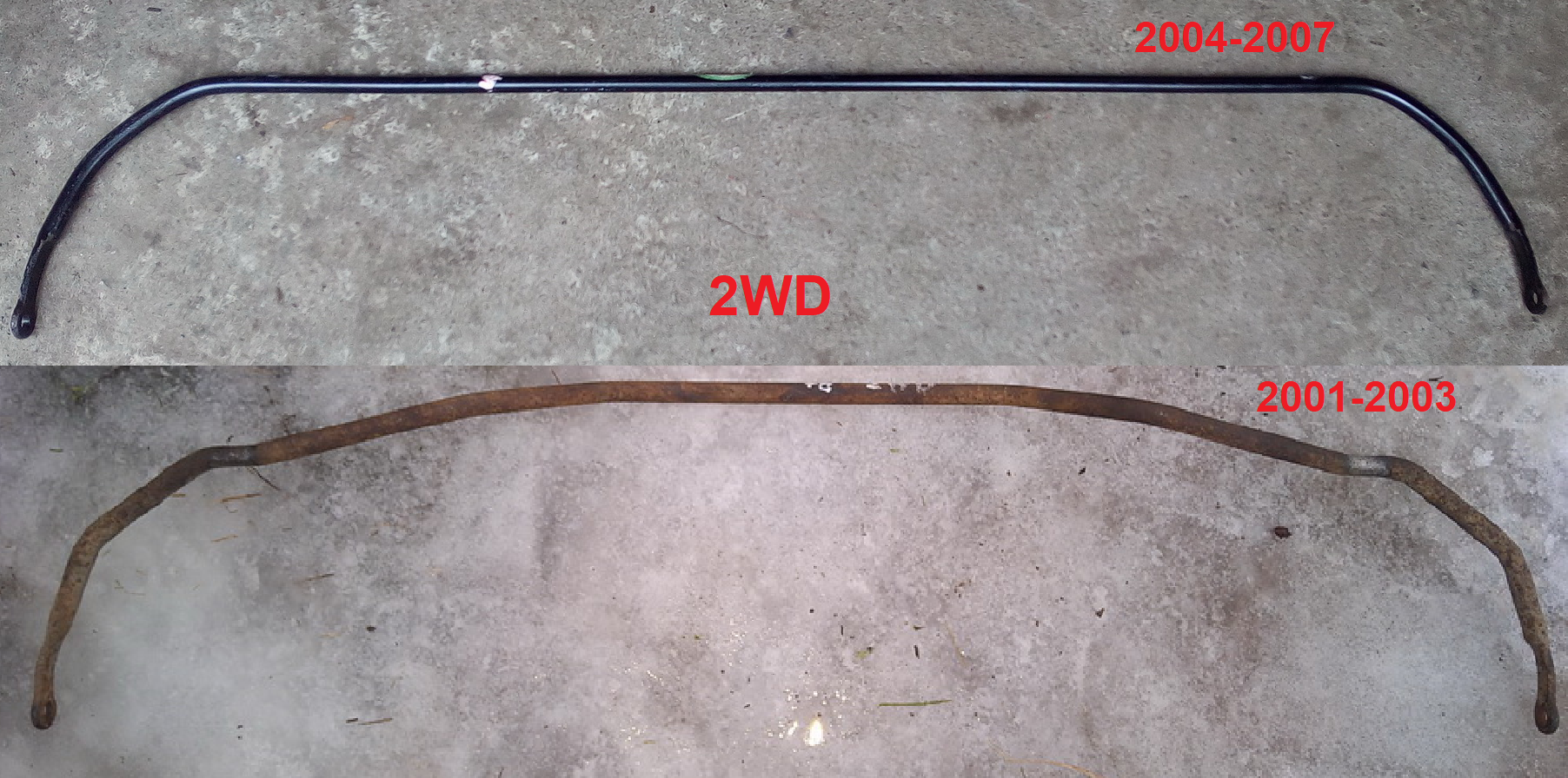

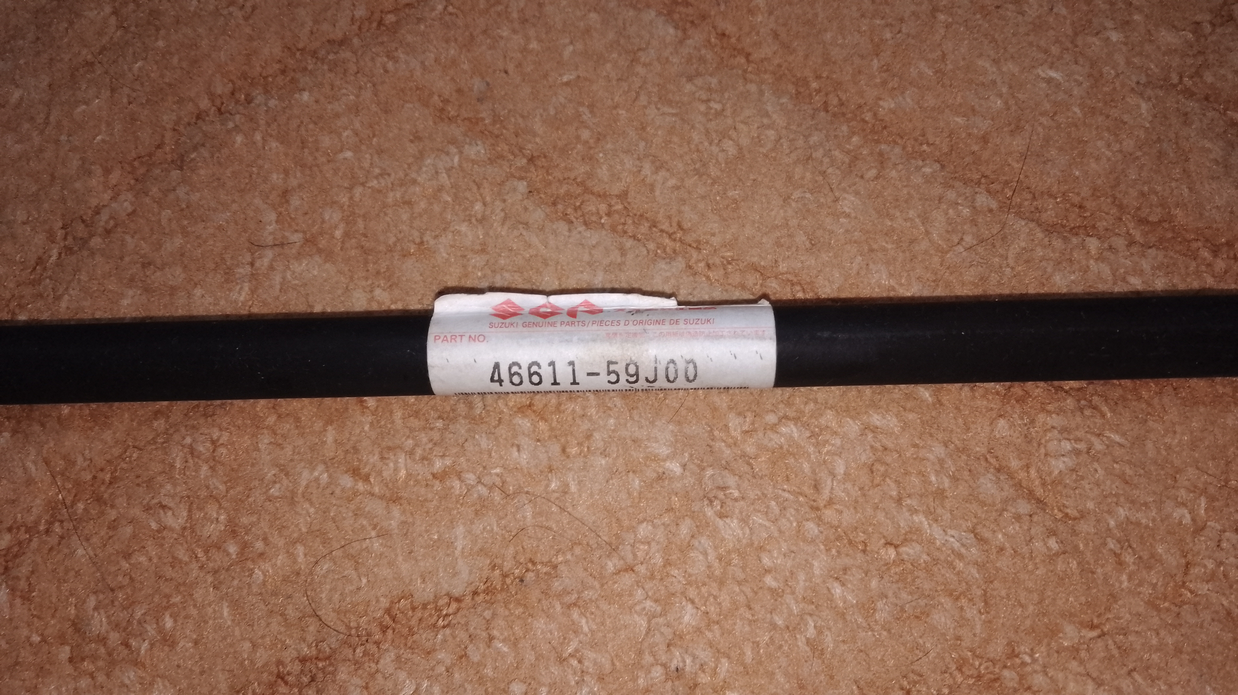

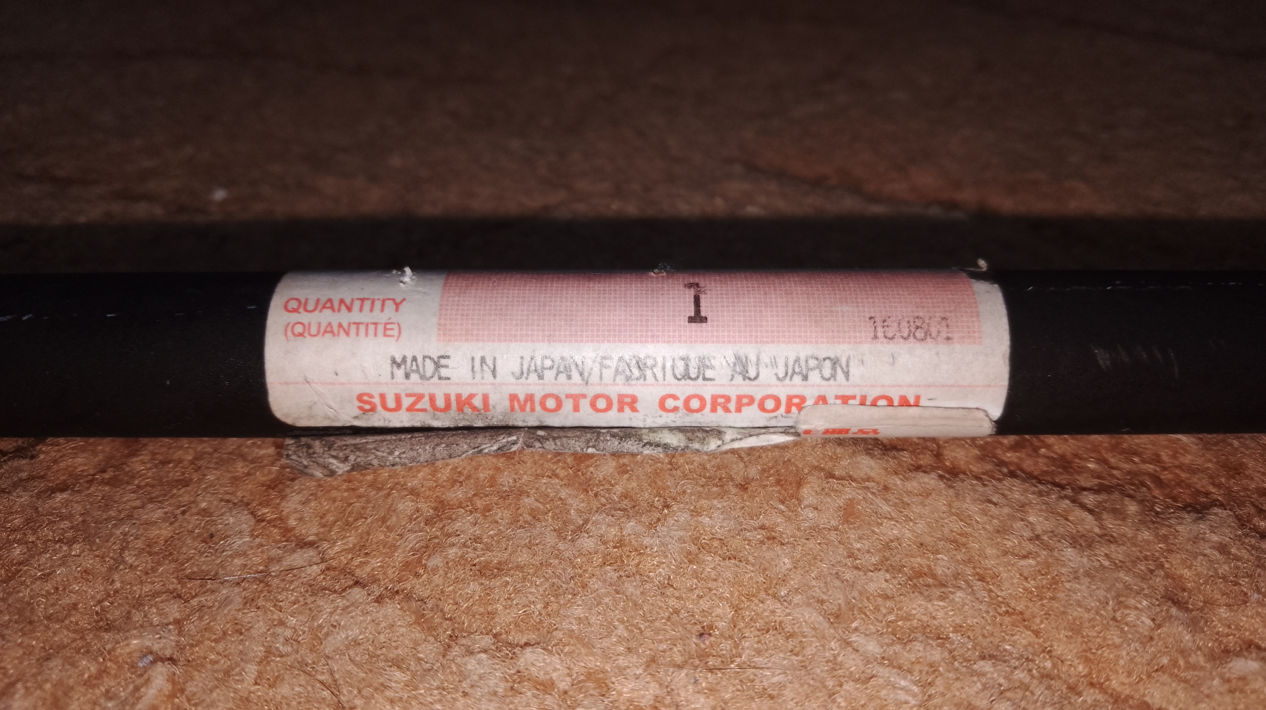

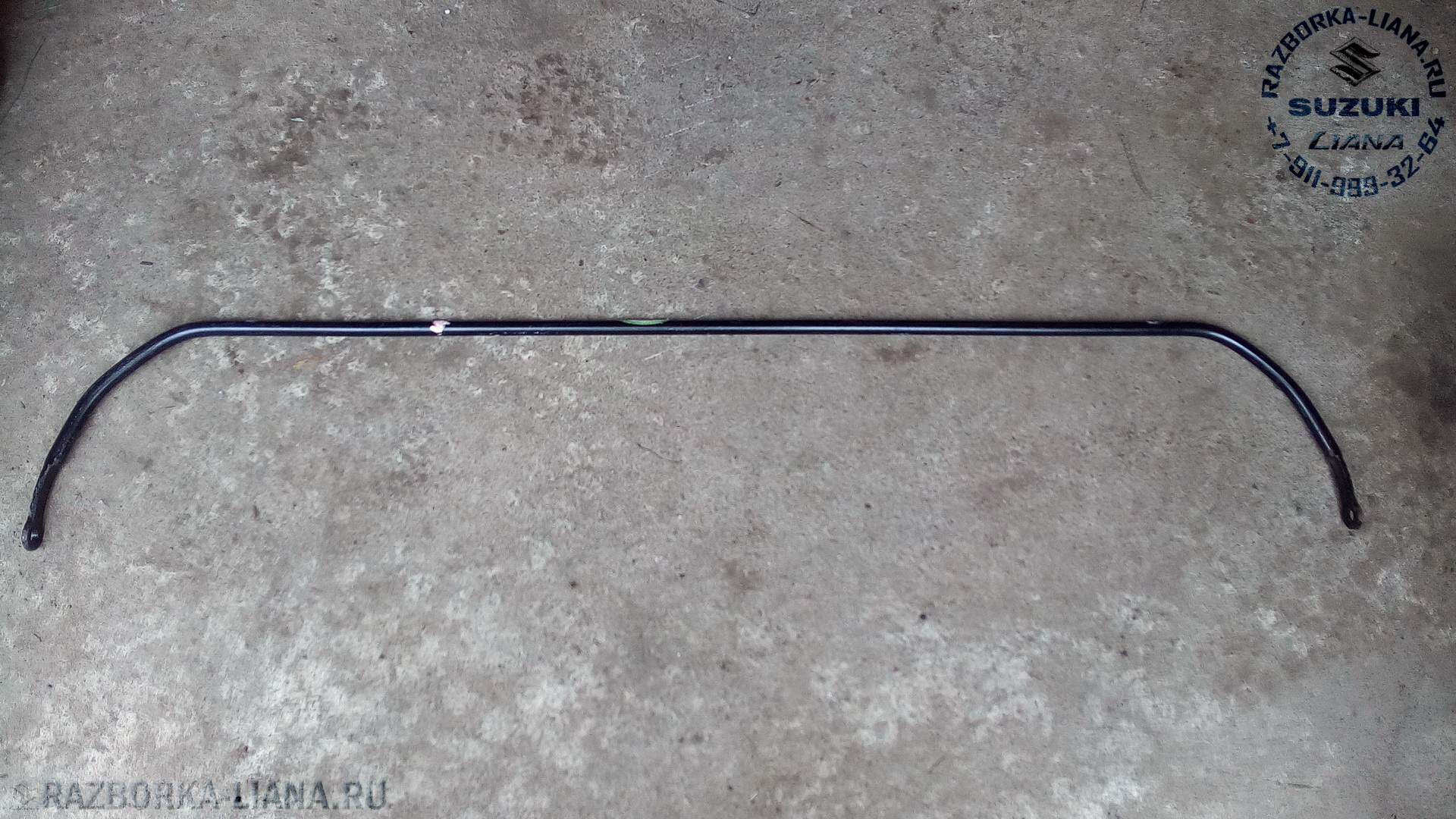

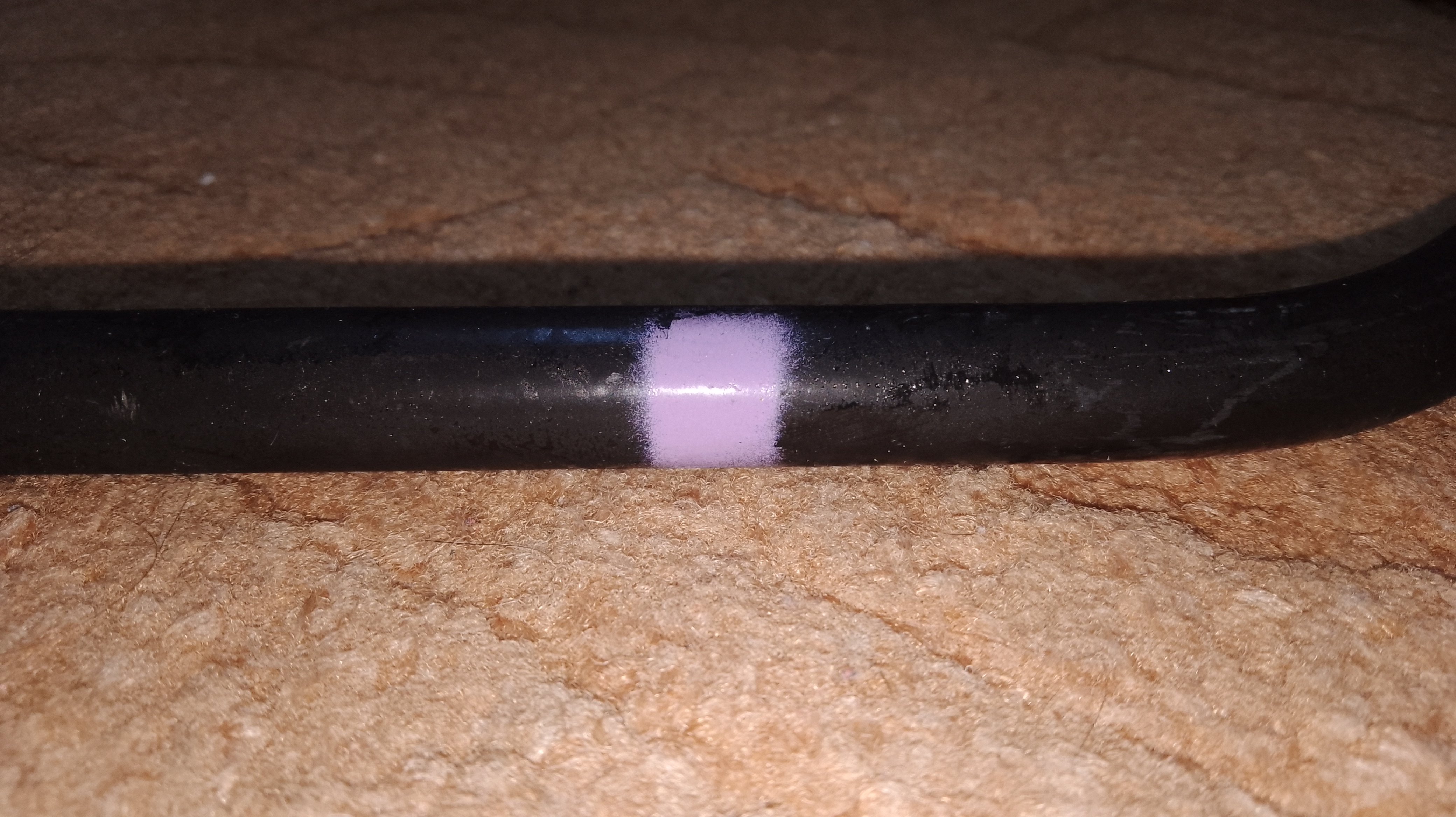

Ребят подскажите кто знает. Можно ли отличить оригинальный задний стабилизатор от не оригинального?
8,883
5,206
Неоригинальный существует только 2WD и только для 2004-2007гг, насколько я знаю, производитель Febest. Других мне не удавалось найти для Лианы, только оригинальные. Отличить оригинал сложно, потому как маркировки на нем "долгоживущей" нет, лишь артикул светлой краской и иногда еще наклейка, которые быстро стираются в процессе эксплуатации. Так что по б.у. запчасти вряд ли определите производителя. Впрочем, особого выбора-то и нет, сейчас вообще сложно найти задние стабилизаторы, как новые, так и б.у., тем более на полный привод. Что наши - берите, пока есть. У меня пока еще остались 3 штуки новые рестайлинговые 2WD, других больше нет и вряд ли будут, т.к. сняты с производства

2WD и 4WD отличаются
Аналогично и ДОрестайлинговые (2001-2003гг) и рестайлинговые (2004-2007гг) отличались по форме, т.к.крепление стоек стабилизатора на ДОрестайле было в поперечные тяги задней подвески, а на рестайле - к амортикам.

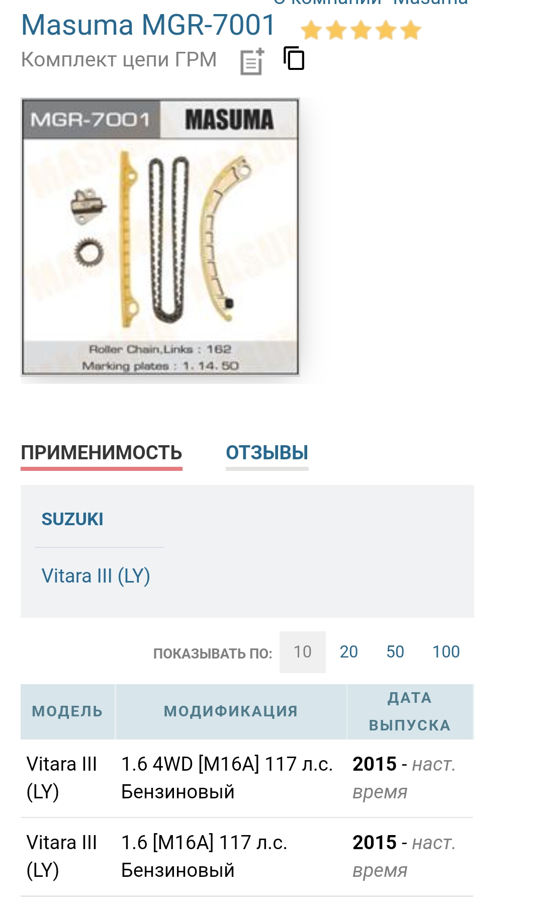

Спасибо. Ещё один вопрос, : цепь ГРМ ( комплект Masuma MGR-7001) стоит связываться?? Или весь комплект по отдельности только ОРИГИНАЛ ( без звезды колен. вала) ? брать. Patron PTCK094 - не внушает доверия.
Спасибо большое! Всё таки я думаю что купил оригинал.
Masuma хорошие запчасти делает, мне лично нравятся

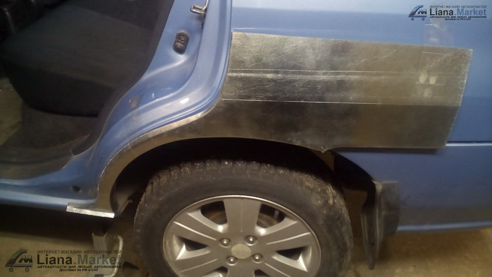

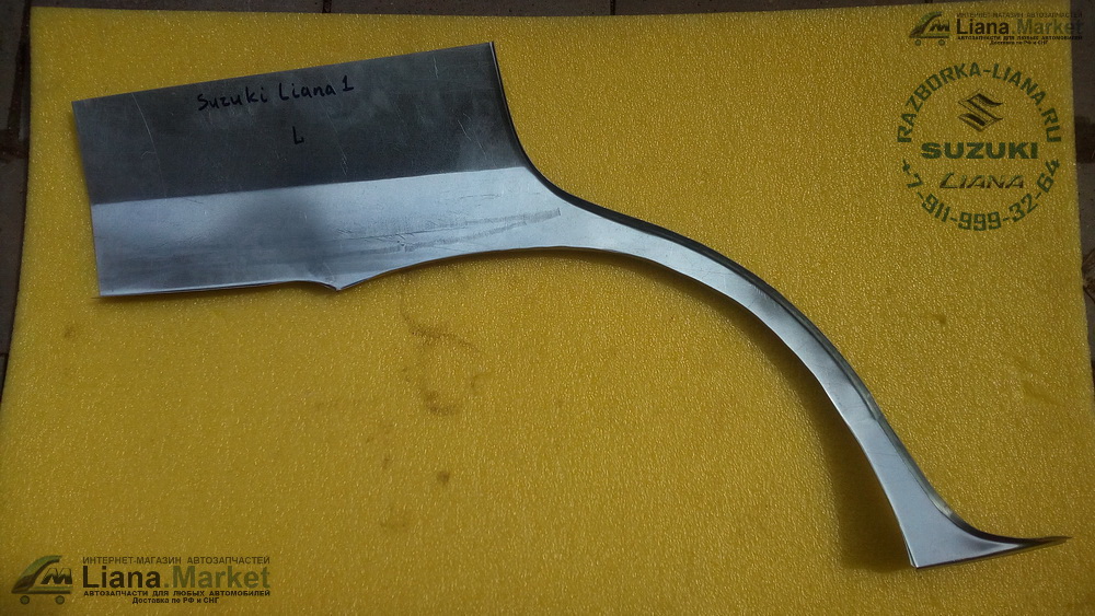

Всем привет. Подскажите какие лучше ремонтные задние арки и пороги купить, по качеству?
8,883
5,206
Питерский завод под заказ делает такие арки, я возил им крылья для снятия мерок.
Цена в районе 2000 руб. за штуку. Делают как из черного железа, так и из оцинкованного.
