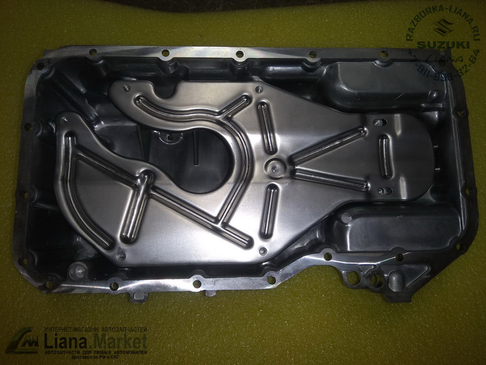

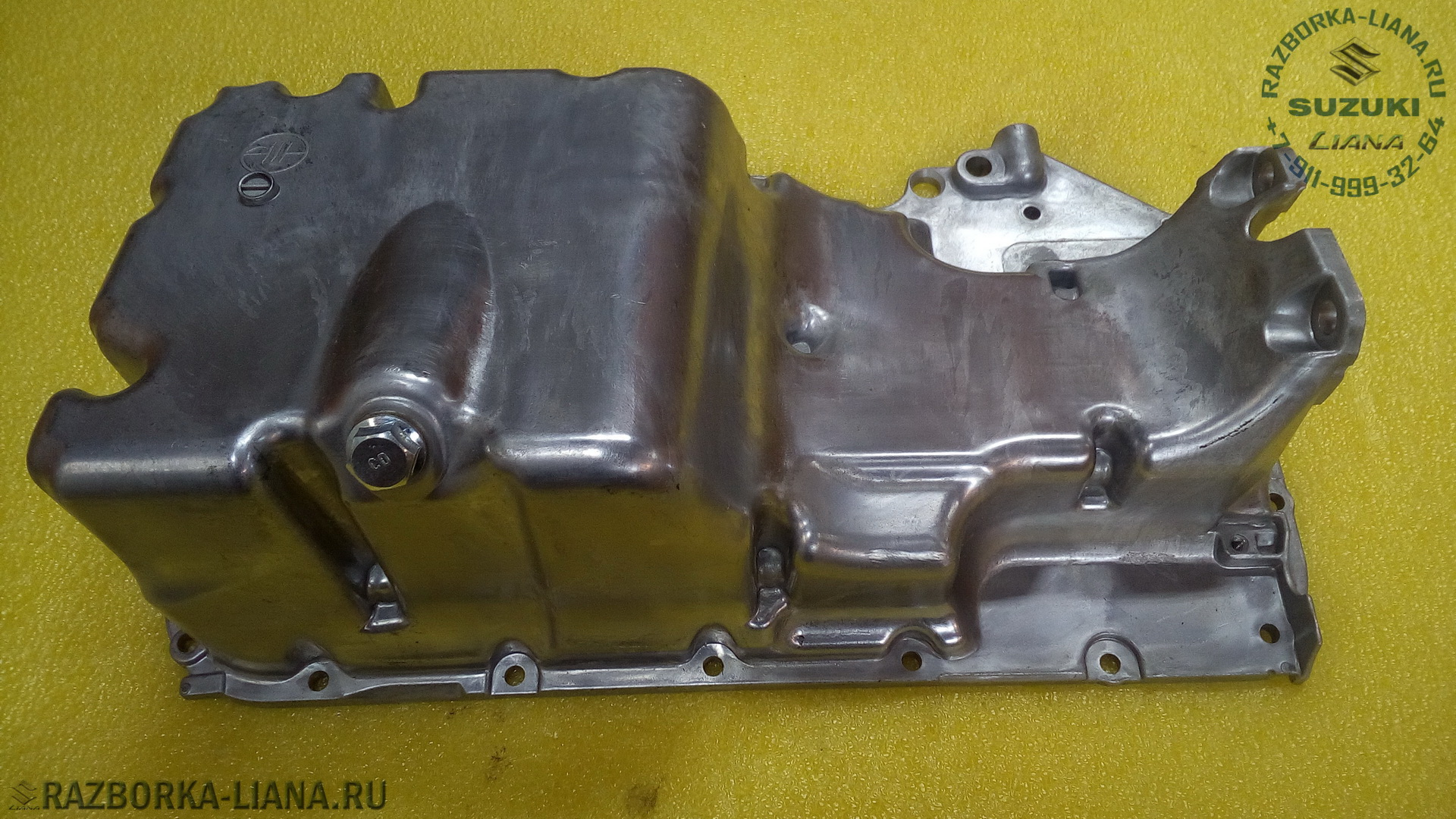

Добрый день, подскажите, ищу масляный поддон. Сузуки Лиана. Есть алюминиевые, они дешевле. Как они в эксплуатации? Есть опыт?
8,877
5,203

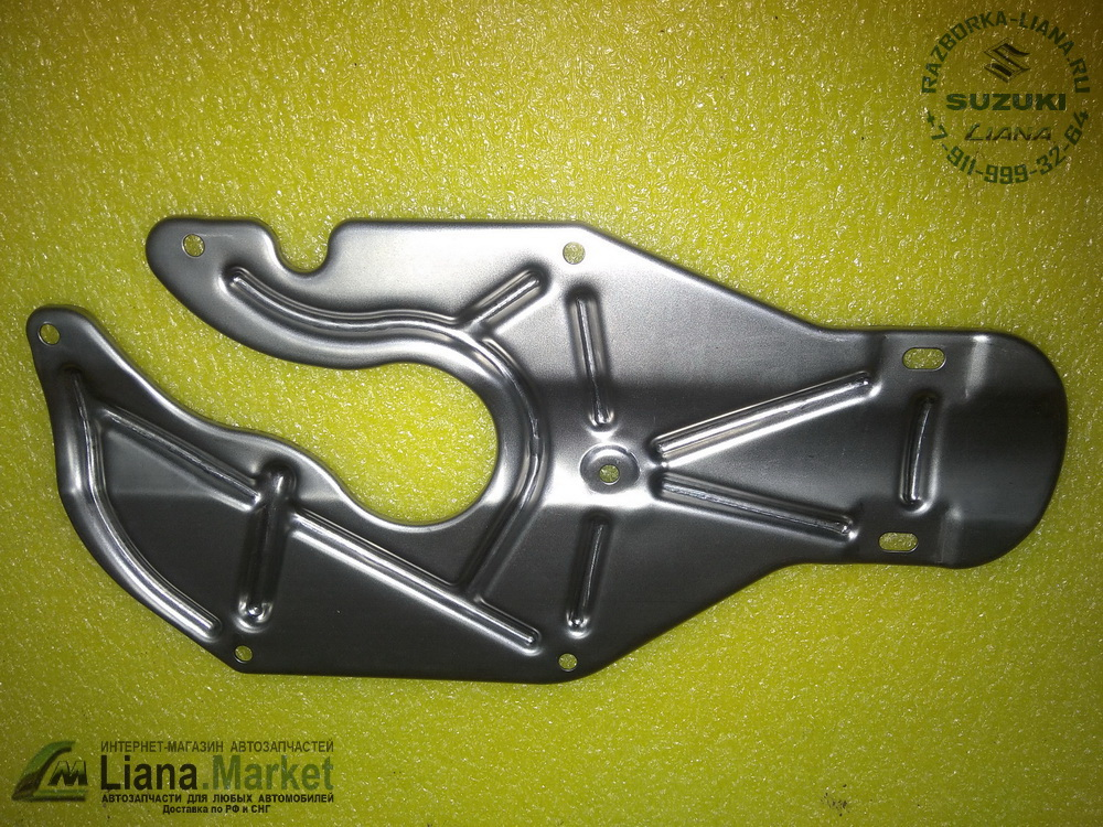

С 2005 года стали ставить алюминиевые. Они не гниют, но при ударе не гнутся, а лопаются. Поэтому желательно ставить защиту картера. К сожалению, металлические поддоны давно сняты с производства и а б.у. не найти в хорошем состоянии.
К алюминиевому поддону еще надо отдельно докупать плиту-маслоуловитель, т.к. она не идет в комплекте, а без нее крайне не желательно.
Вот как он получается с плитой

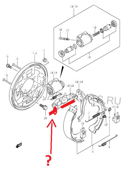

Не подскажите номер детали "планка подвода тормозов", что поджимает задние колодки. На схемах её куда-то проимели, скоба подвода, что крутит планку есть, а самой планки нет. Сколько ремкомплектов задних тормозов не видел для сузуки - ни в одном не было, хотя ремкоплекты для свифта и эскудо - идут с ней. Вот так она выглядит в ремкоплекте эскудо:
На схемах эта деталь должна располагаться под скобой подвода колодок (эта скоба вращает зубчатое колесо планки подвода при работе тормозами) скоба это деталь 19-20, но самой планки подвода там почему-то вообще нет, как будто про неё забыли.
Короче ищу номер этой детали, оригинал неоригинал, хоть что-то что-бы найти её в продаже.

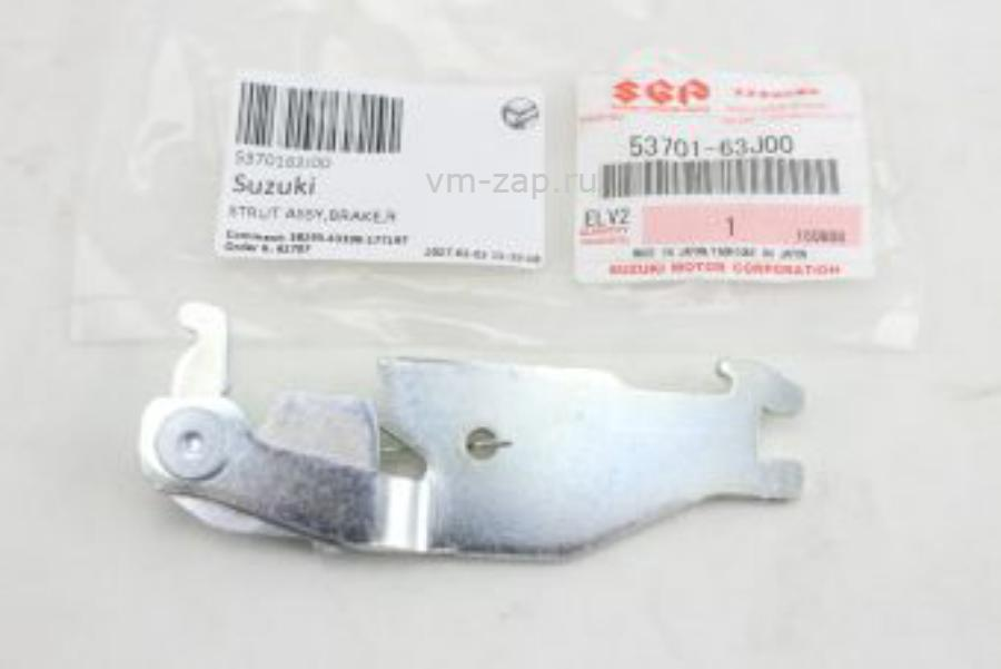

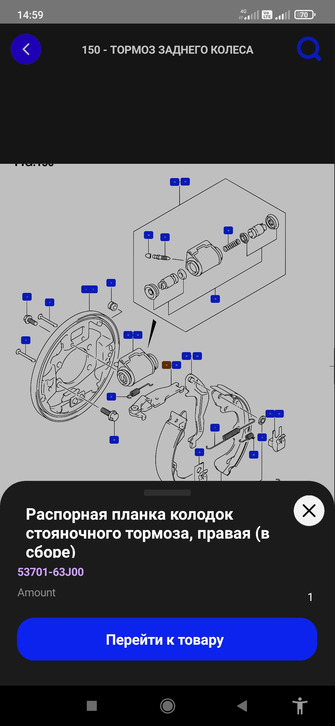

Она, да не она. По этому номеру показана та самая деталь которая вращает зубчатое колесико, а мне нужна деталь с колесиком.
И вооще эту в эту деталь в моем каталоге называют иначе.
Это каталог экзиста на лиану рестайлинга. Т. е. на мою. Какая машина у Вас не знаю. В Тойоте королла была такая с колесиком. И в тормозном щите было овальное отверстие закрытое резиновой пробкой. В моей нет такого отверстия. Определитесь с колёсиками.

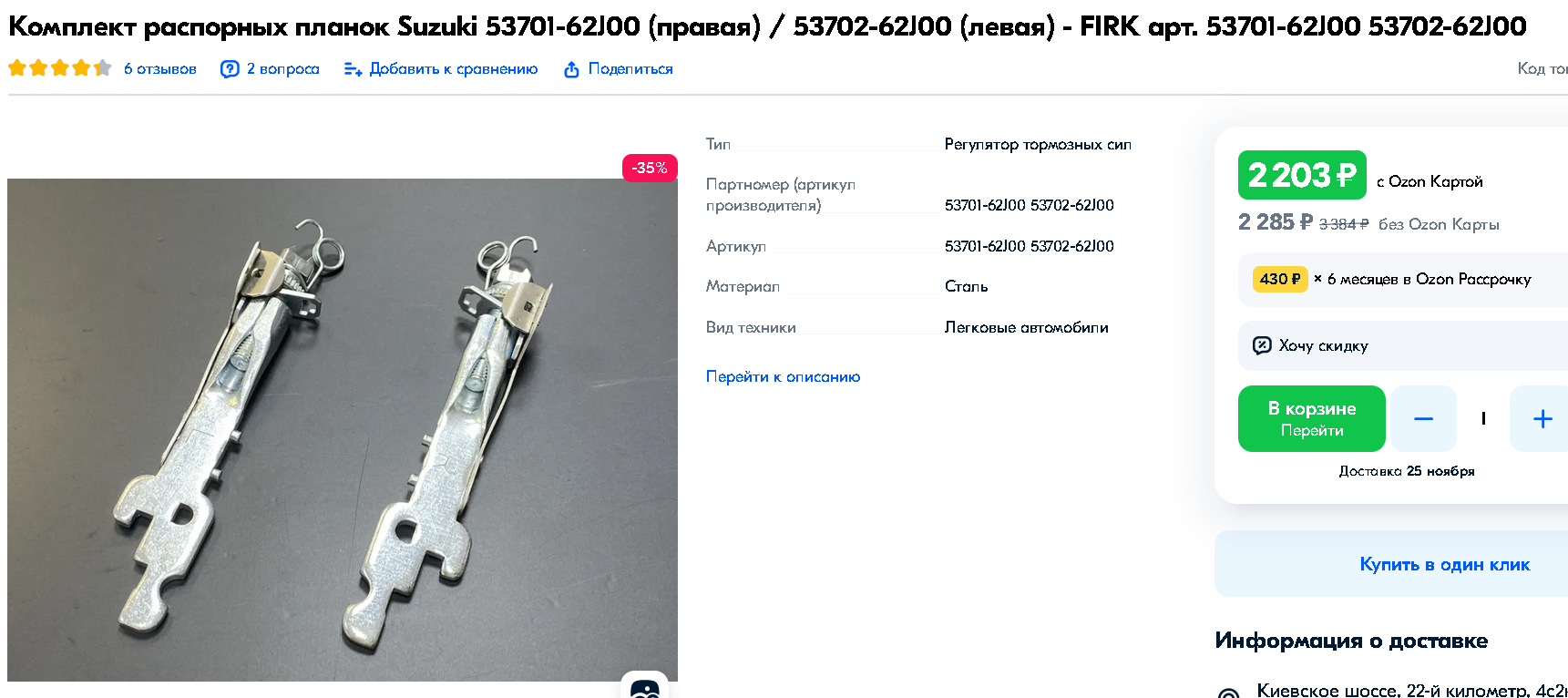

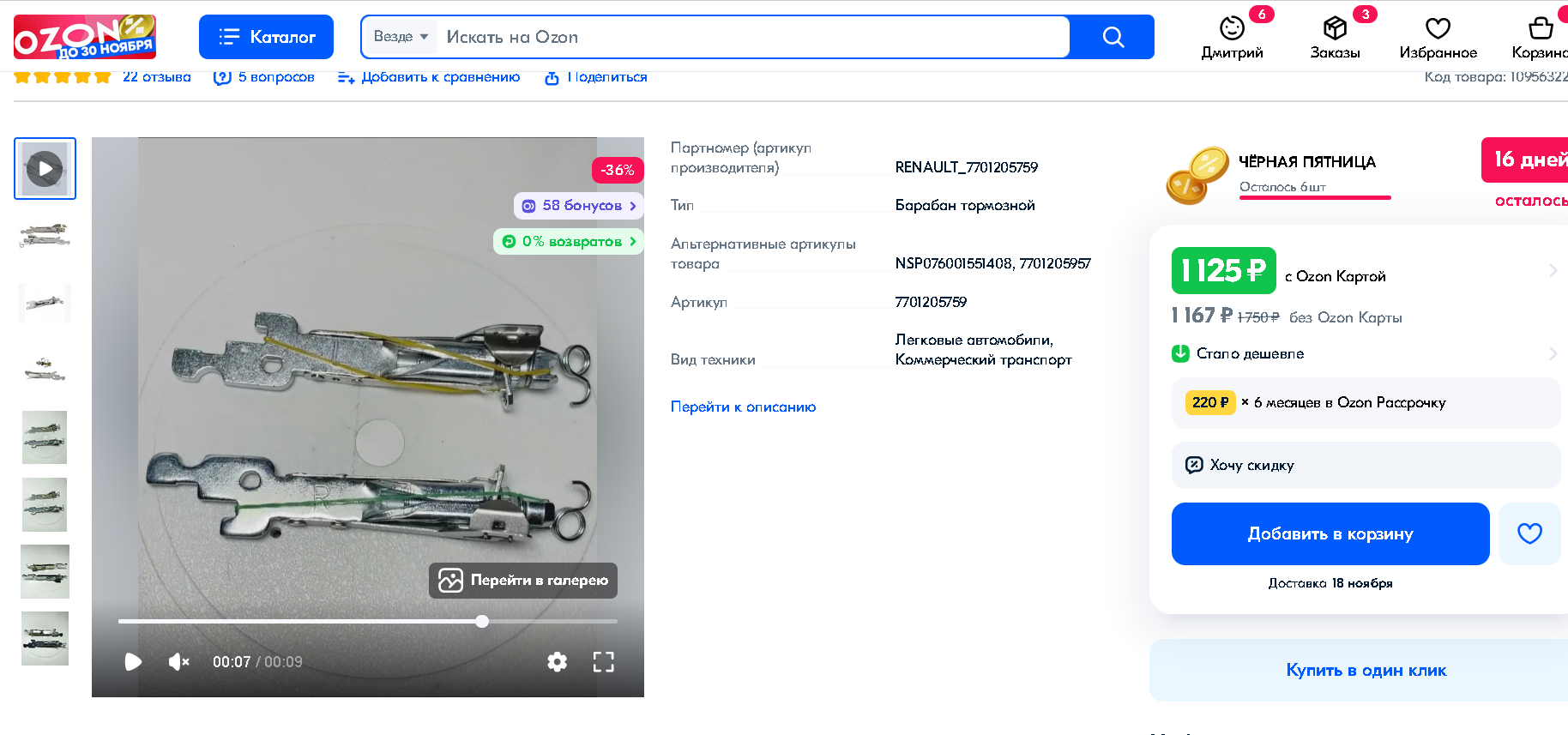

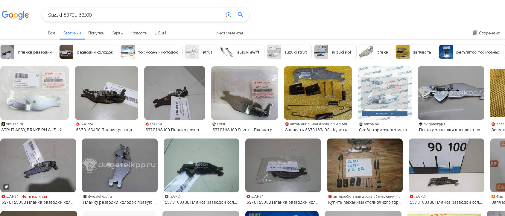

Долбанные чудеса встречаются, причем там где их вообще не ждешь.
Когда все магазины показывают что по этому номеру торгуется скоба распорного механизма, один магазин, куда бы ни в жизнь за запчастями бы не полез, внезапно показывает то что надо....
И тут-же внезапно - найдите 10 отличий.

Если искать детали на озоне или Али-Баба то так и будет.

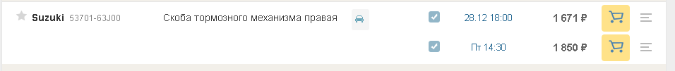

В лиане точно есть деталь с колесиком, и конкретно у меня у этого колесика сгнили зубы и пластина что крутит его больше не цепляет.
И у нас с вами одинаковый каталог, и показывает одинаковый номер детали, НО ЭТО НЕ ТА ДЕТАЛЬ, все автозапчасти показывают на фотографиях что это деталь не планка а скоба (или пластина) подвода , а нужной мне детали вообще нет на схемах.
Вот какую деталь показывают все автозапчасти по этому парт-намберу;
Это не планка подвода, это скоба (или пластина) подвода. Эта деталь вращает колесико на планке, и планка расширяется распирая колодки. Самой планки подводки тут нет. Если нет самой планки подводки эта деталь бесполезна, её предназначение - нажимать на шестеренку планки подводки.

ну так я вам фото представил оригинальной запчасти по вашему коду детали - и это не планка, а скоба подвода!
А самой планки нет ни в моем каталоге ни в вашем.
И все магазины автозапчастей по данному кода показывают СКОБУ ПОДВОДА, не планку.

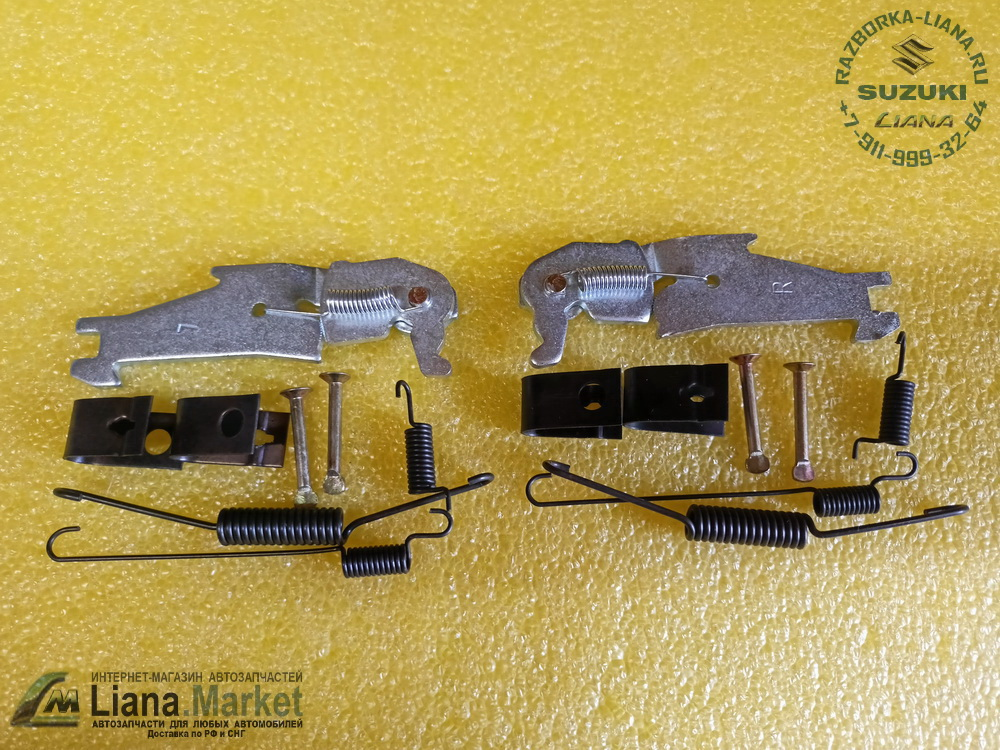

Левая - 5370263J00
Правая - 5370163J00
Есть еще артикул 5370070C00 - под ним бывает универсальная левая = правая или комплект из двух штук
У нас в наличии есть такие комплекты для Лианы по 3600 р.:

Хм.... Может быть. Спасибо за идею, проверим.
На Лиане ставились только такие, как на моих фотках указаны, и только с такими артикулами.
То, что стоит у вас - это от другого автомобиля пристроенное. Просто одно время в России вообще не найти было эти детальки новые, вот и выкручивался народ как мог, подставляя от других авто.
