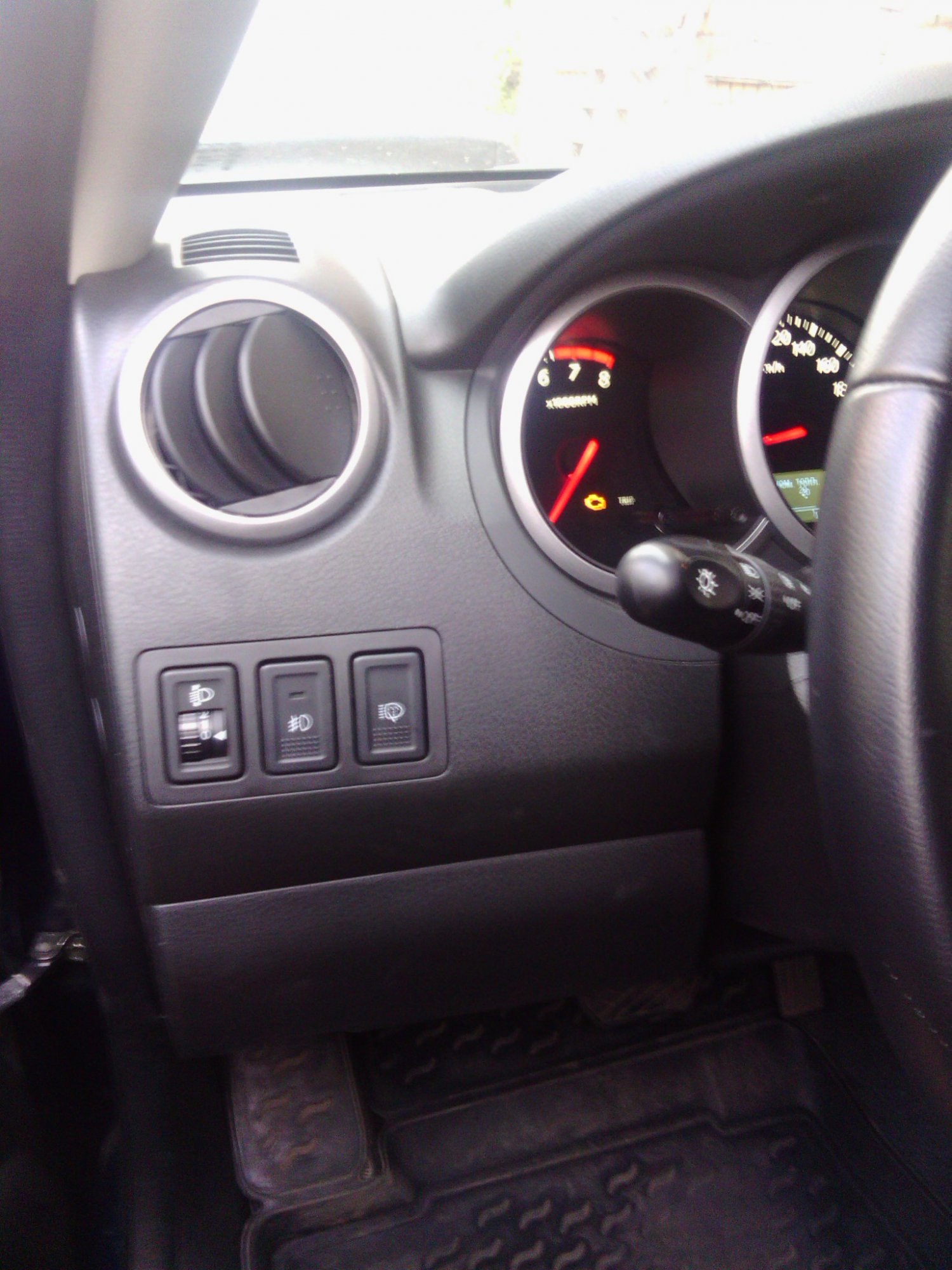

Народ, всем доброго дня.
Подскажите пожалуйста распиновку штатной кнопки омывателя Код кнопки: 37930-64J10. А то прикупил себе набор а-ля HEAD84, что и как на кнопку заводить. чтобы и подсветка была и омыватель включался пока разобраться не могу.
Заранее спасибо.
017
5 Ноябрь 2011
м.о. красногорск
нсгв, 14 г.в., 2.4 л, акпп

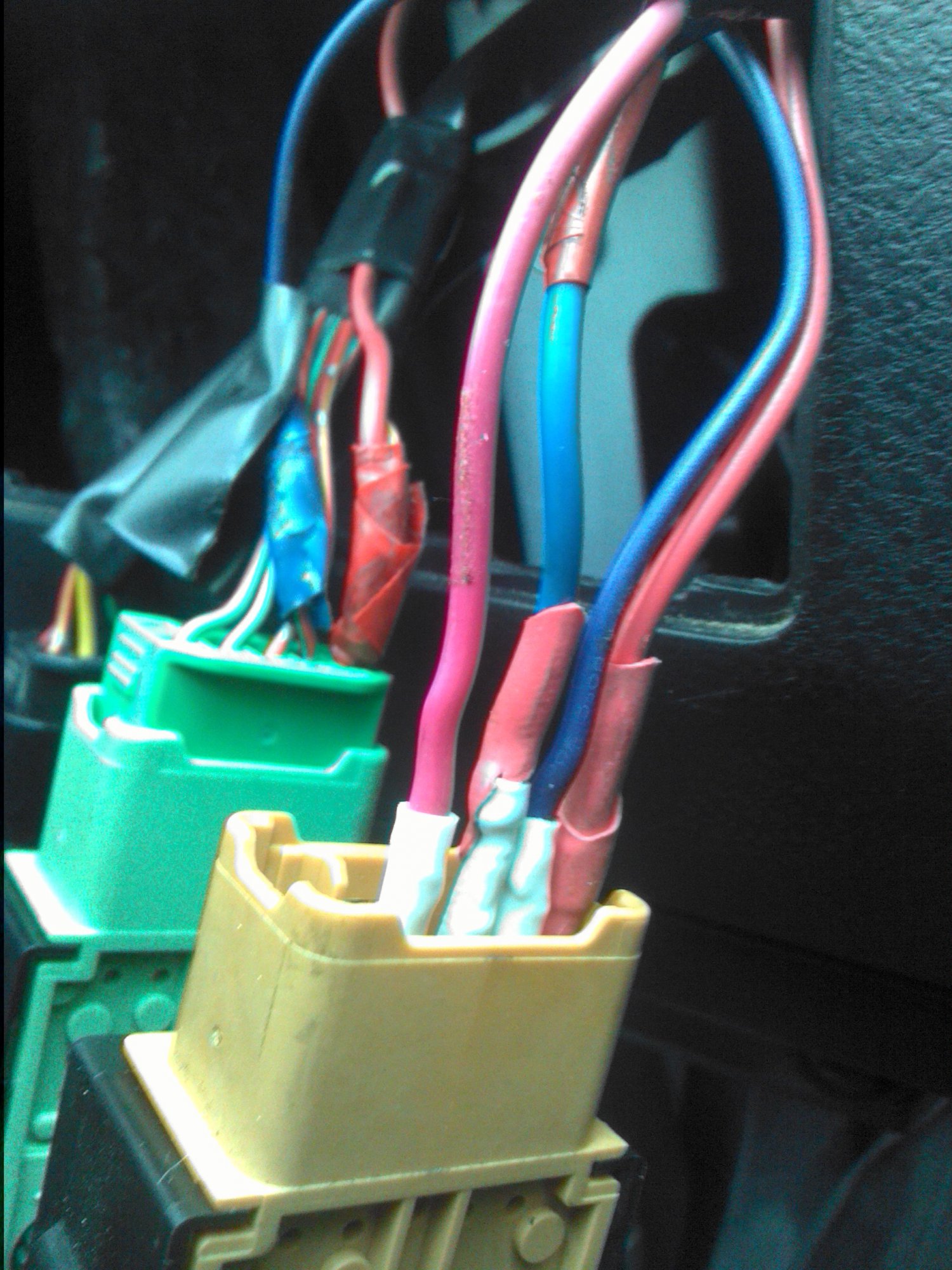

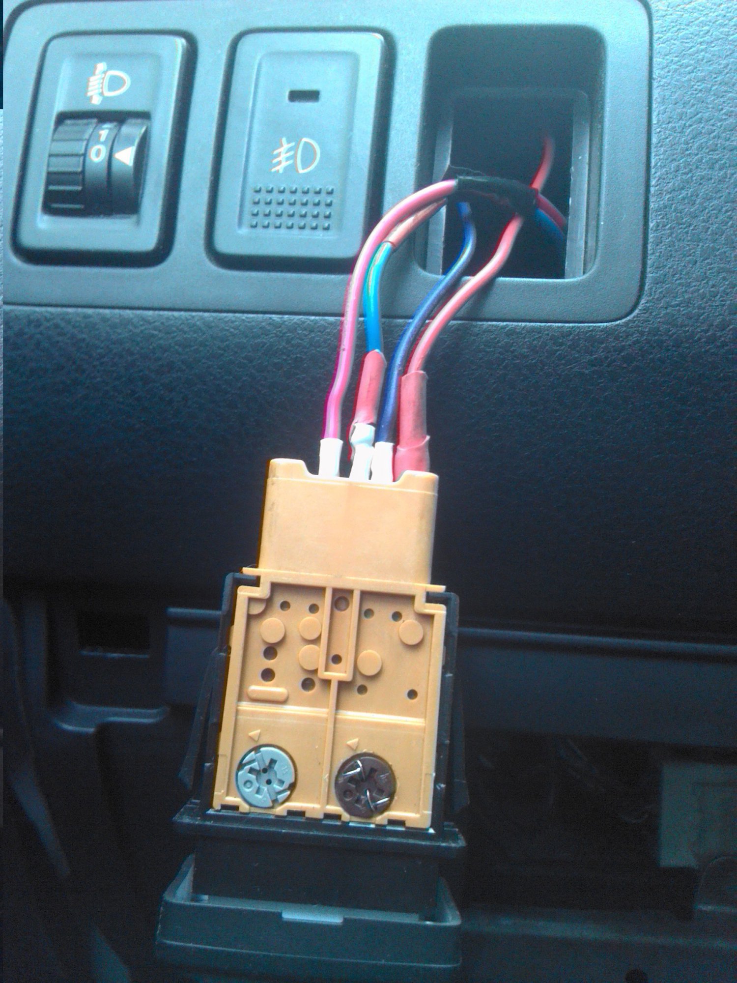

Слева направо:
Розовый - "плюс" при включенном зажигании (или любой другой)
Голубой - управляющий сигнал (плюс) на реле насоса
Темно-синий - подсветка с кнопки ПТФ (плюс) - можно отсюда взять "плюс" на розовый
Красный - подсветка с кнопки ПТФ (минус)

Спасибо, 017, в клемме кнопки пять контактов. Я правильно понял, что используются четыре снизу вверх? Цвета на фоту не очень понятны: самый нижний 1- красный. 2 - темно-синий. 3 - голубой, 4 - розовый? пятый контакт в кнопке остается неподключенным. Так?

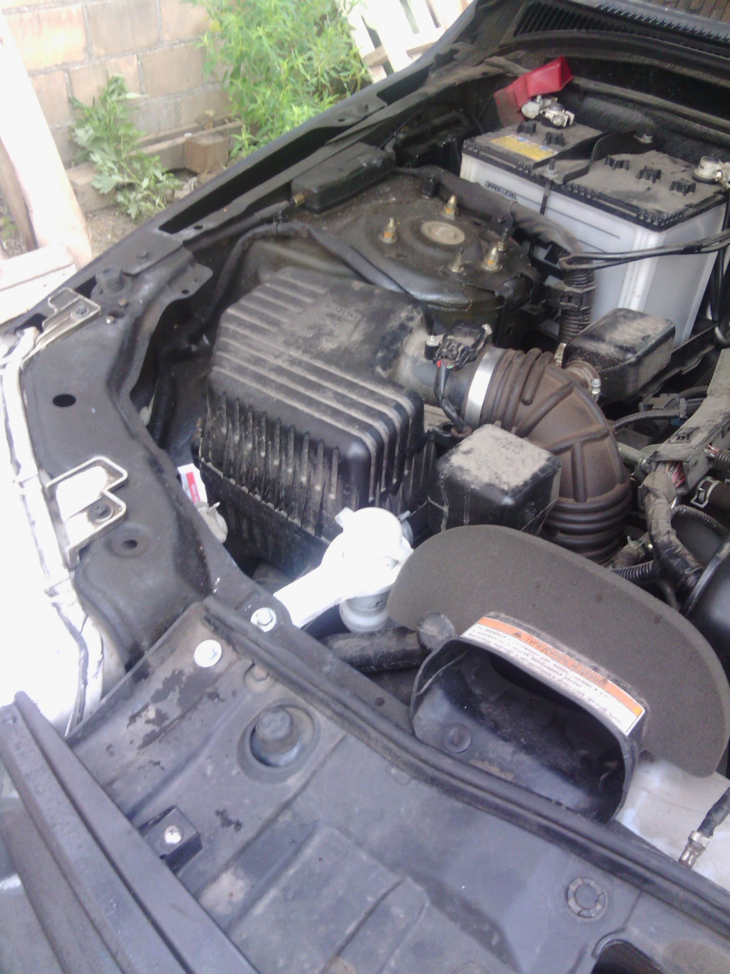

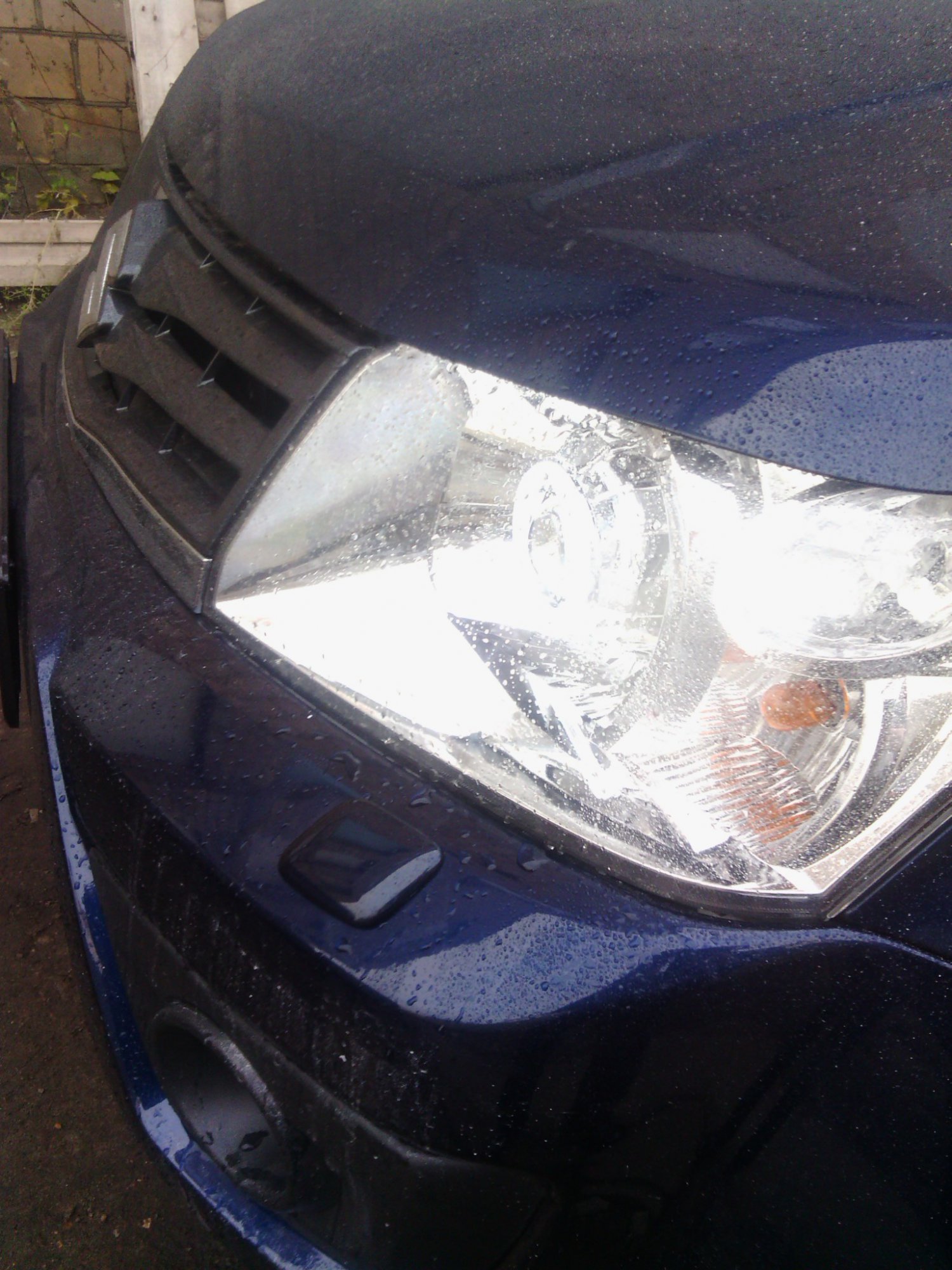

Вчера в тело Витарика был внедрён омыватель фар. Под него был установлен отдельный 3-х литровый бачок. Заглушки от Ауди.
Hella омыватель фар - 6500р.
Кнопка омывателя - 1800р.
Покраска с подбором цвета - 3000р.
Заглушки форсунок Ауди, двойной комплект на всякий случай - 3200р.
Бачок, шланги и крепёж - 700р.
Итого: 15200р. (без учёта работы)
Выезжает прикольно. Бьёт мощно, того и гляди фары расколет :)
Срабатывает только когда включён ближний свет.
