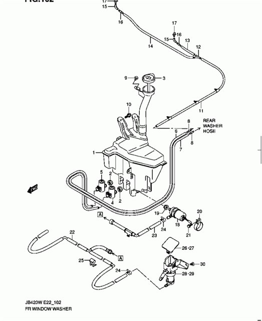

чтобы поставить омыватель родной, потребуется вот такая вся хрень.
Помимо этой хрени, понадобится кнопка управления (можно искать родную, можно поставить простую) и пряморукость в работе с проводкой
Бампер точно не скажу, но подозреваю что родные форсунке на простом бампере не закрепиш (они к бамперу прикручиваются)

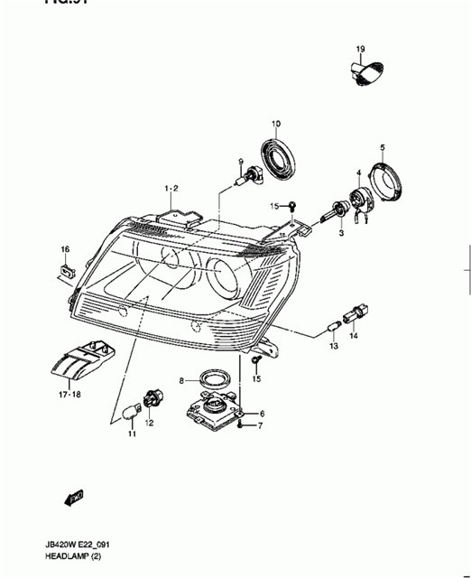

Фара
У фар разница в линзах. У простой линза под лампу Н. У ксеноновой под лампу D2S
Сответственно блок розжига, соответственно автокорректор, и соответственно разные разъемы питания!

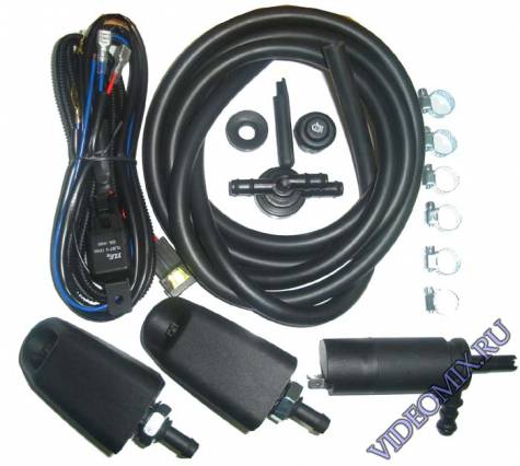

Я заранее извиняюсь за фото с магазина - других нема. - омыватель Шо-ме
Вот как мне кажется такий форсунки встанут без проблем. (всего у них около 3-5 видов различных форсунок, под разный тип бампера)
Полностью готовая проводка. (предохранители и реле присутствуют - бери да запитывай.
кнопка
РЕзиновый шланг... в отличае от СКИФского толи селиконового толи еще какого - не передавливается на изгибах, и не дубеет.
Самая важная часть - которая часто бывает бракованной (уменя так было) напорный обратный клапан
Что характерно. цена такого наборчика всего навсего 2100р.
Если ты так хочеш поставить омыватель - тогда могу порекомендовать такой путь.
Купи данный набор, купи телескопы от Гравитары, и смонтируй по схеме предложенной в комплекте омывателя. Тебе надо всего навсего поменять рожковые форсунки, на штатные.

Хотел по приезду прикупить комплект от Скифа, скорее всего, думаю там меньше проблем будет. А искал шоу-ми в надежде найти кто делает чтобы посмотреть их форсунки и может они отправляют ко мне, но глухо в танке нигде ничего не сумел нарыть..
Подскажи пожалуйста, какой тройник-клапан лучше всего использовать ?
Wintt
25 Март 2008
6,184
866
Лобня и Мск САО
Грандик 06 серебро
Ответ: Омыватель фар - смастрячить.
ХЗ если честно... у меня кто то из знакомых в инете от мерина поставил, когда такая же проблема как у меня стала. Но вопрос может и по другому стоять. Возможно гдето напруга терялась, потому и не пробивало клапан... у меня после гарантийной смены клапана, второй тоже дурил, прокачивал тока одну форсунку... а вторая тока мокла ... (вот есть у меня подозрение что изза перегибов шланга потеря дваления была).
Впринципе. Ты можеш поискать на рынках по приезду... я думаю все эти наборы продаются и в кунцево, и в южном порту... там ты хотя бы сможеш наглядно посмотреть покрутить в руках форсунки.
Скиф то в целом нормальный набор - только шланги надо искать гораздо более эластичные, что б не заламывался.
