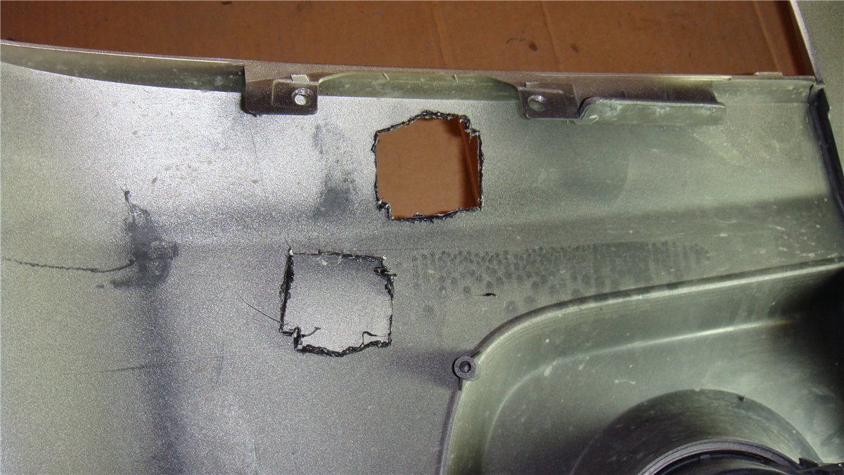

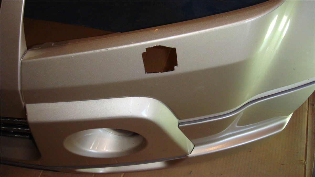

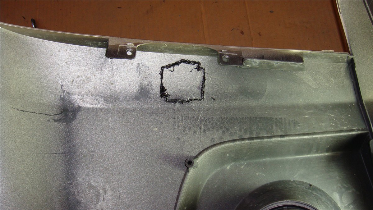

вообщем только через 3 года руки дошли до установки.....
Представляю - американец, со штатным европейским омывателем...работа заняла порядка дня без спешки...надо было съездить позаимстовать в хоз маге пояльник с плоским стержнем чтобы выплавить дырку по кругу...кстати говоря очертания дырки и крепления под шурупы присутствуют на амр моделях. Я сначала было начал ножем проковыривать...однако поняв что на это уйдет несколько дней, поехал позаимствовал дримель, но он также оказался некчемным, пришлось после долгих раздумий взять пояльник ---очень даже удачно и весьма удобно, за пару минут дырки выжег, края окоратно лезвиме от пром ножа зачистил....получилось вот так..
единственно, так и не понял как насосы дожны были крепиться к дыркам на шурупах....использовал заместо шурупов болты...
насос запитал от насоса на заднее стекло, так думаю значительно удобнее будет, тк все равно омываешь стекло зимой не очено часто, а дырку куда вывести провод из капота в салон так и не нашел пока...это в следующий этап будет когда ставить буда системы слепых зон для движения...а сейчас просто машина нужна жена ездить поэтому особо и не старался...

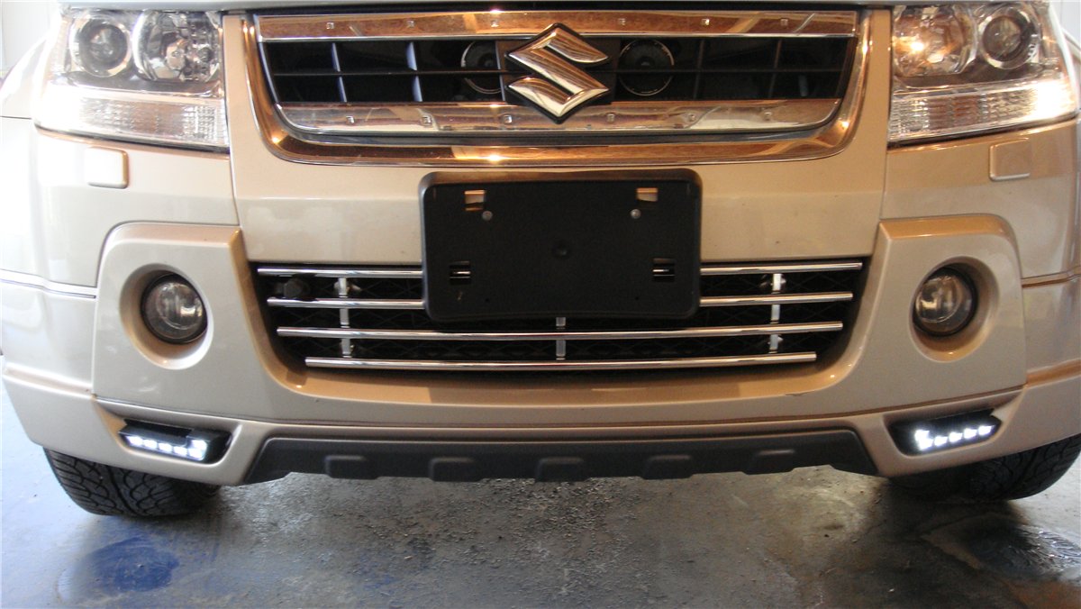

вот итог,
да,,заодно вкорячил ДХО лежашие тоже пару лет...вообщем в этом году решил завязать с разгельдяйством и все что есть поставить на машину до октября...тч следите
Полный отчет выложу по мере готовности на блоге в драйв-ру...кого интересует "как и что" спраивайте...буру рад помочь...
