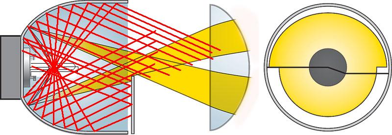

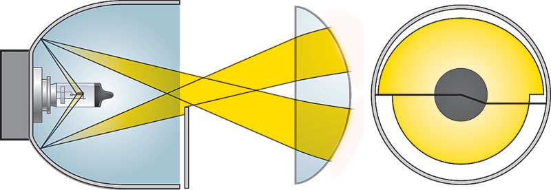

Ну а если физику притянуть, то можно и так нарисовать

Ну а дальше можно подвигать источник высокоплотного света вперед-назад :D На предыдущей картинке просто фокус наглядно показан, а не световой поток!;)
Добавлено через 4 минуты
если посмотреть троение линзы, то за линзой... вы будете удивлены... стоит рефлетор )))
