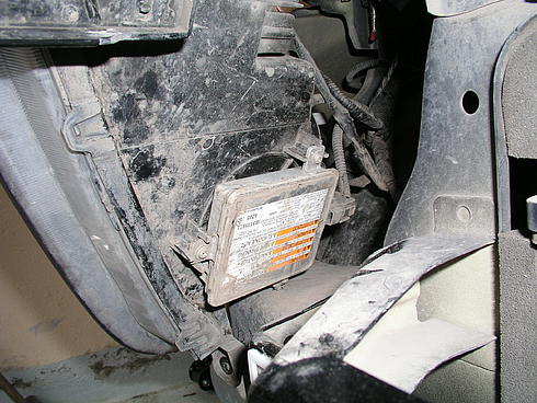

Я сам в начале тупо присоединился к штатной клемме и все работало , но потом когда крепежем блоков занимался случайно задел шпильку стойки-искранула и лампа моргнула. Проверил точно искрит и блок пытается запустится. Но самое интересное,что даже при выключенном свете стоило коснуться массы и блок розжига запускался. Вначале хотел просто заизолировать от массы, но подумал,а вдруг вода или еще чего и пустил питание через реле. То есть от блока масса на корпус, а от штатной колодки через реле появляется плюс. В таком варианте можно не опасаться за замыкание на корпус. Да, разговор о замене галогенки на ксенон с цоколем Н7.

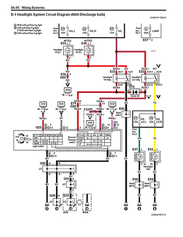

Схема штатного подключения галогена и ксенона из мануала решает все вопросы - реле коммутирует массу, модуль поджига штатно крепится к фаре (от массы изолирован):
Схема штатного включения ксенона здесь, кому нужен галоген - пусть выложат, я уже устал в Акробате страницы "фотографировать" и на Фотофайл загружать :D

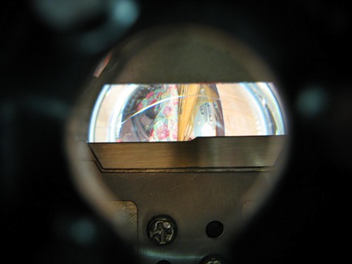

Чем штора отличается (на ГВ конкретно) ?Чешу репу.

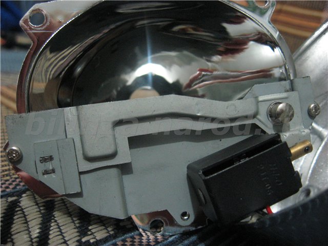

как правило разница в форме обрезания луча.
Слева граница света галогенового, справа ксенонового.
тоесть форма обреза шторы и дает форму границы.
достаточно поискать в инете различные фотки разобраных линз
Добавлено через 5 минут
Я думаю разница вполне очевидна
Еще раз повторюсь. Конкретно про ГВ не скажу, я не имел обе линзы на разбор.
но смею допустить... потому что все линзы конструктивно одинаковые

Все просто минус блока розжига на массу авто под какой нибудь болт. Ну а плюс организовать через реле запитавшись от штатной проводки. Хотел схемку сбросить, но не получилось вставить изображение.

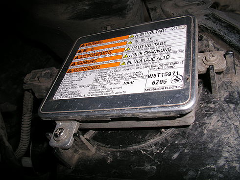

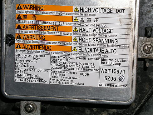

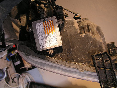

Сегодня померил напряжение на блоках розжига(включены напрямую в разъем)!!! Нет у меня на корпусе никакого плюса!!!! :D;) Видимо всё что надо в блоки уже встроено!!! ;):thumbsup: Блоки корейские 4-го поколения

Ну как на корпусе может быть ПЛЮС? На корпусе МИНУС. И разговор о том, что из за устройства авто при тупом подключении к штатной колодке в цепи питания блоков розжига постоянно висит ПЛЮС (даже при выключенном свете) и стоит корпусом блока коснуться массы авто он естественно разжигается. Ну что не понятного.
Завтра попробую )))))))))))) законтачу корпус на массу, отпишусь!
Касался сегодня!!!!!!! Ниче не разжигается ни в каких режимах :D;)

Ну, что могу сказать получается, что конструкция блоков разная. Кстати случайно наткнулся на такую заметку на сайте производителя моего ксенона:( Минус на корпусе блока розжига это международный стандарт ISO где прописано что все электронные блоки используемые в автомобиле должны иметь базу на минусе (-). И по стандартам пожаробезопасности (-) на корпусе всегда приветствовался).

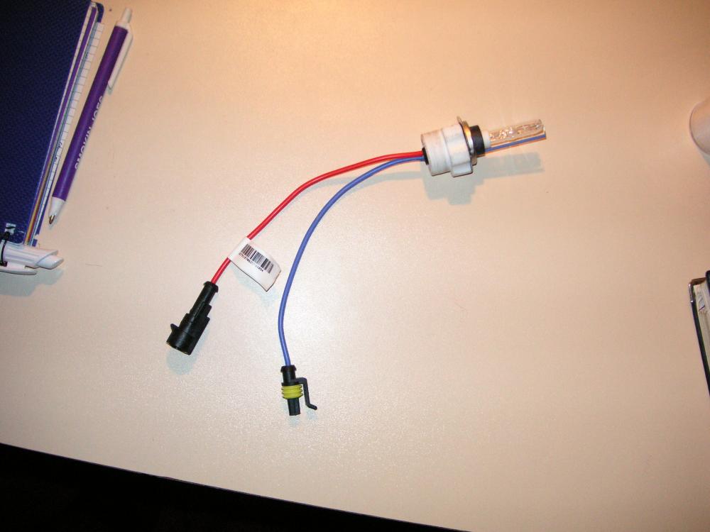

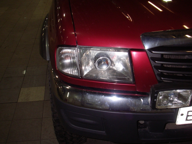

Похоже при установке ксенона в Н7 нужен вот такой переходник. Его можно поискать на сайтах с ксеноном в разделах аксессуары.
А по поводу штатных линз под ксенон это конечно хорошо, но уж больно дорого выходит. Я не теоретик, я практик и дома уже накопилось несколько оригинальных линз от ксенона и куча разных лампочек, как китайских, так и оригинальных. Замеры проводил на приборе для регулировки света фар. Вывод один, если лампа при установке попала в фокус, то границы света чётко сформированы и пучок точно по центру не зависимо от производителя и типа лампы. Естественно у родной лампы практически нет шансов оказаться не в фокусе, но можно ставить и китай. Единственное условие, ставить их прямо перед стендом, чтоб была возможность сравнить свет родной галогенки и китайского ксенона. Должна измениться только сила света, а не его форма и направление. Иначе лампы в топку. Вариант, поменял, проверил на стенке, ничего не изменилось не лучший. И даже последующая проверка на стенде вам ничего не даст, ведь задача у того, кто её будет делать, только одна, отрегулировать верхнюю линию света под ГОСТ. С верхней границей в линзе великолепно справляется шторка и народ, борющийся за правильный колхозный ксенон, в основном зациклен только на этом. А вот с самим светом, тем, что под шторкой, если лампа не попала в фокус, просто беда. Вроде и светит, но не греет :thumbsdown:.
Выводы для себя сделал следующие. Под колхозный ксенон - только линзы, не всякий ксенон лучше родного галогена, установку выполнять только с прибором. И тогда и вам радость и встречка не помянет не добрым словом. До Сузуки пока руки не дошли, а вот на пикапе хоть уже и стоят шесть ксеноновых ламп, всё-равно оставил две галогенки и они не лишние. Кстати, вот простой пример, две последнии фотки, при установке на машину биксеноновых линз, в правой линзе оказалась бракованая лампа, была расфокусировка. Сможете вы это заметить поставив на коленке ксенон, при условии, что у обоих ламп будут примерно одинаковые отклонения по фокусу..
Для блюстителей закона: все фары отрегулированы по ГОСТУ Р 51709-2001, омыватели уже стоят. Варианты автокорректора рассматриваются, хотя при моём лифте по городу езжу с полностью опущенными, на трассе поднимаю. Берегу нервы недоприводам..

Че то я в интернете даже этот переходник не нашел.
Добавлено через 47 секунд

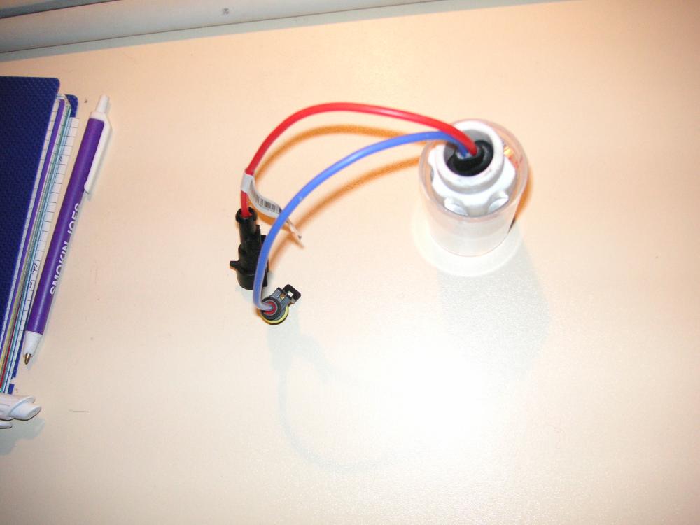

Может кто то еще что то приспособил чтобы лампу закрепить?
JanJans
5 Октябрь 2007
24
Львов
Suzuki Grand Vitara ,2007, 2.0 MT (ESP)
Dodge RAM Van ,1998, 2.4 AT
Ответ: Крепеж ксеноновой лампы в ближнем свете

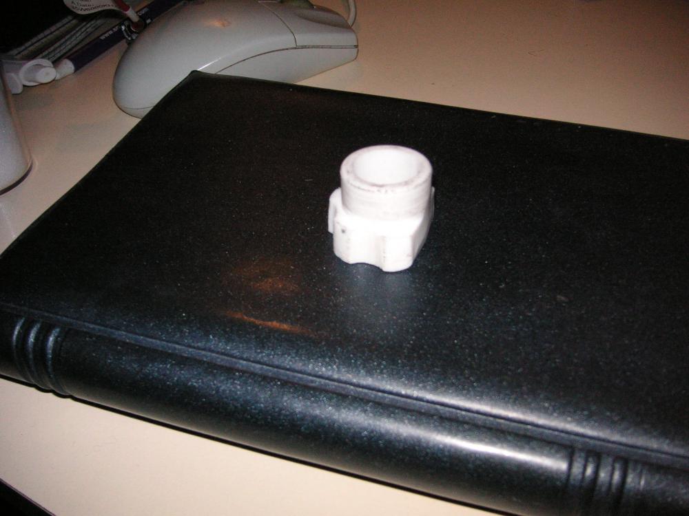

Я сделал так - выточил из фторопласта переходнички и залил силиконовым уплотнителем провода.
