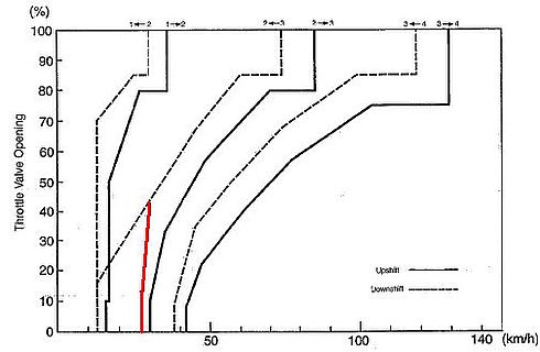

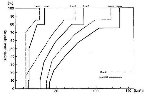

Sergo.ru
MasterJimny
19 Май 2006
722
230
Ответ: АКПП говорит что он на последнем издыхании.
Так ведь пару месяцев назад такого толчка я не ощущал, а теперь постоянно. Не думаю что это может быть нормально, а вот неизличимо это думаю точно... :(((
вот этот злополучный график, недоделали японцы, не досмотрели...
надо было делать по красной линии, тогда все переключения получаются вовремя и более логично
