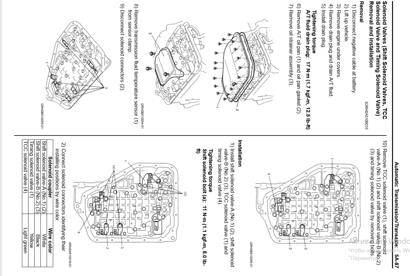

Я имел ввиду, что balser дал ссылку на документы по АКПП, так там по картинкам другой гидроблок, не такой, как у нас стоит
Я вас понял. На фото, которое вы опубликовали, такой же с виду гидроблок который стоит на моем авто.[DOUBLEPOST=1557335895,1557245626][/DOUBLEPOST]

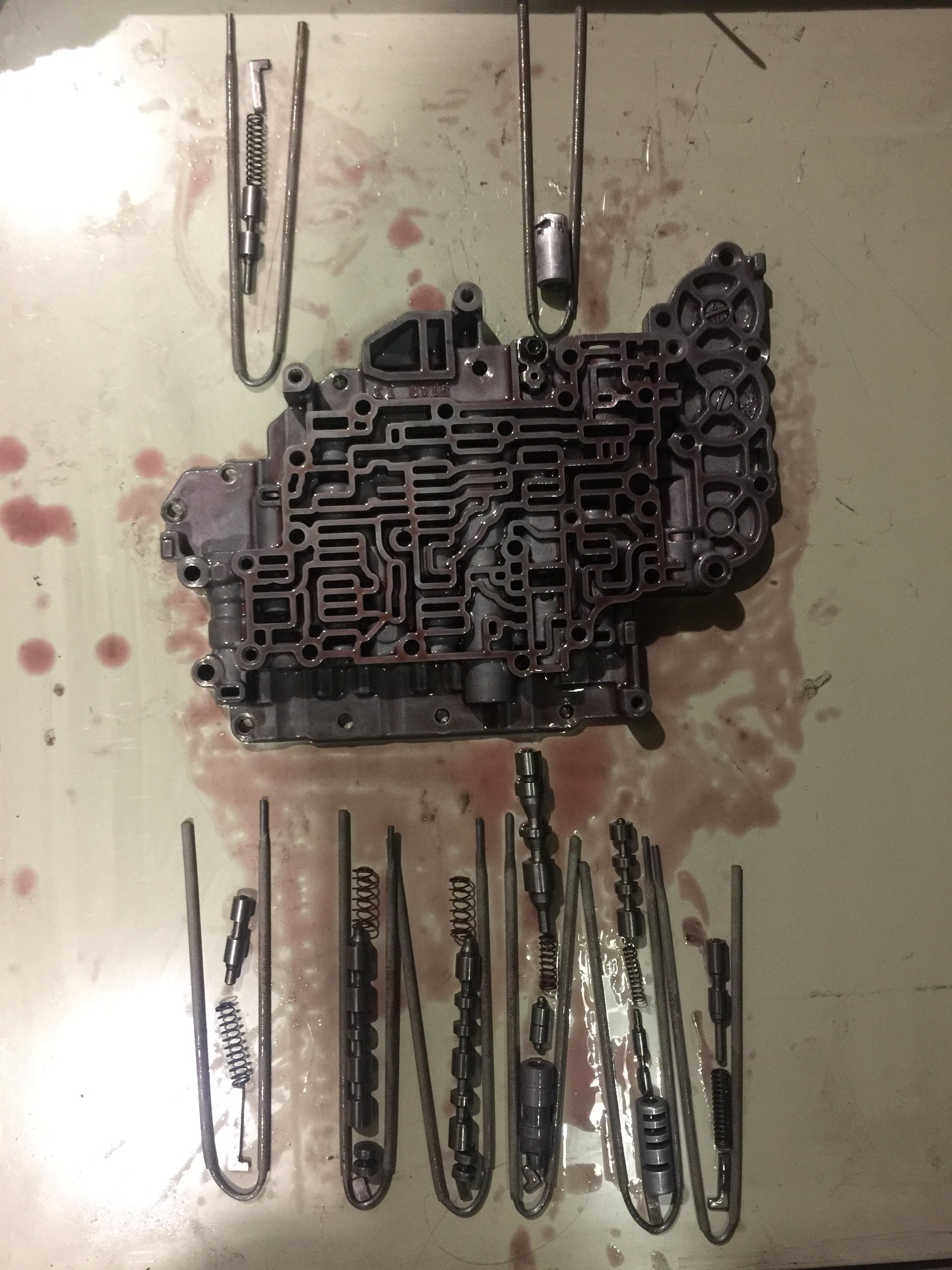

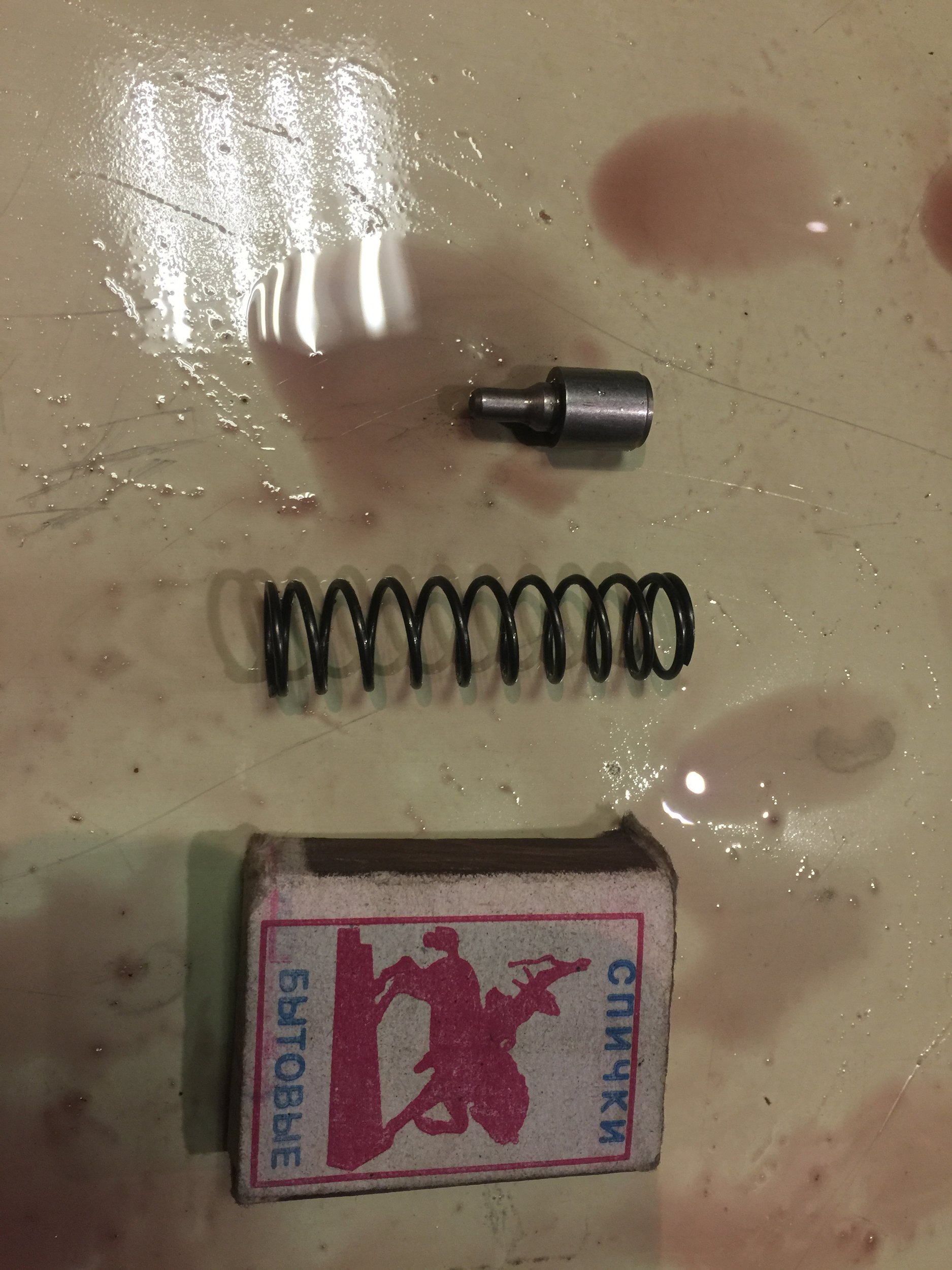

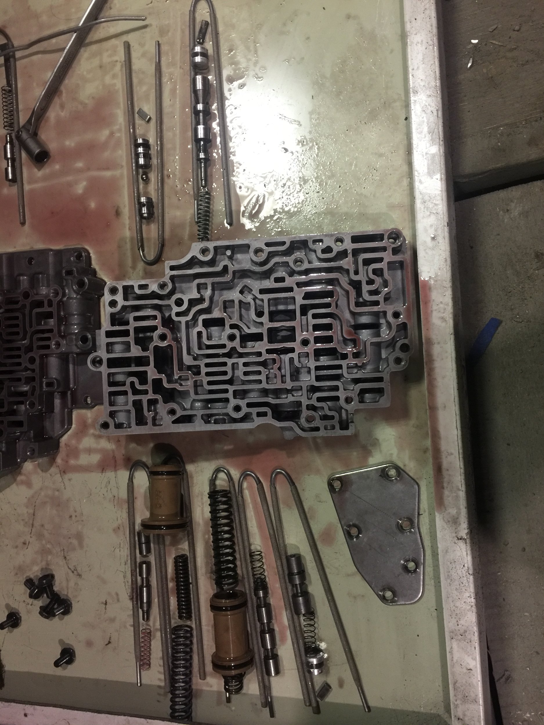

Разобрал заново, сложил как все стояло после «моей супер сборки». На последнем фото пружина, которую незнаю куда установить. Рядом деталь, по ней есть сомнения, я её установил куда показывает стрелка на первом фото. Если кому известно что куда, подскажите пожалуйста.

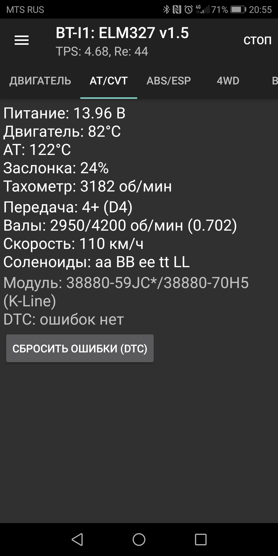

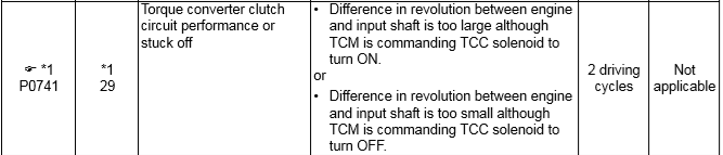

Всем привет, ребята подскажите на лиане при движении в 110-120 км/ч. у кого какая температура АКПП? Почему интересуюсь? Начала выскакивать ошибка Р0741. После аппаратной замены масла опять стала вылезать таже самая ошибка, и обратил внимание на температуру, а она доходит до 125гр. До замены не обращал внимания.Грею голову теперь.

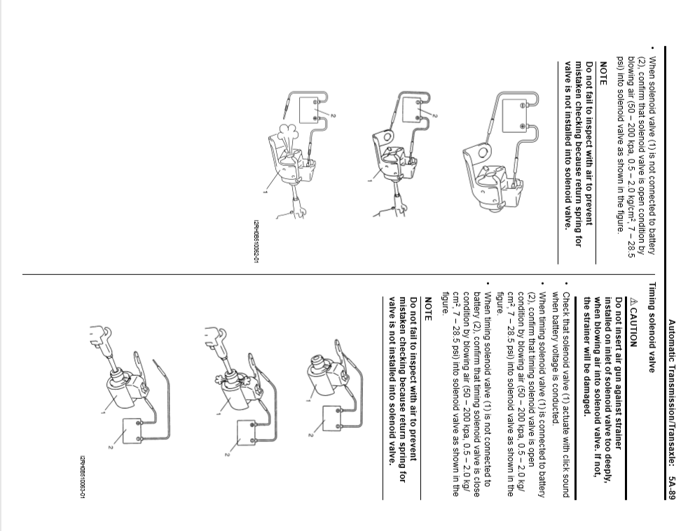

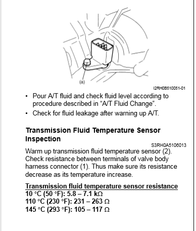

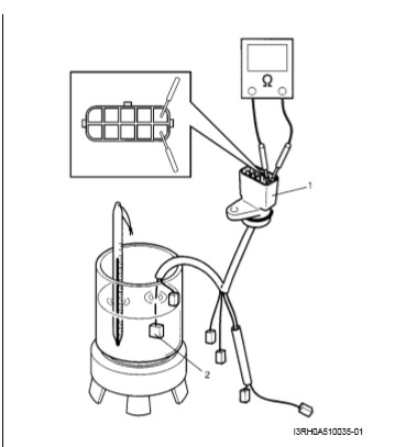

По датчику: спасибо проверю.
По соленоиду: Загрязнение именно соленоида или чего-то другого, и где он расположен?

Температура и эта ошибка могут быть как-то связаны друг с другом?

https://suzuki-club.ru/threads/87777/[DOUBLEPOST=1561266731,1561189819][/DOUBLEPOST]
Вероятно,связь есть ( по причине отсутствия блокировки гидротрансформатора ) https://carchek.ru/blog/oshibka_p0741/ По Вашему ELM, обороты валов должны быть одинаковые, при такой скорости (блокируется гидротрансформатор), у Вас, это не происходит, ( не сработал соленоид ТСС), и как следствие, происходит значительный нагрев жидкости АКПП.ИМХО.

У меня проблема в 0741 ошибке ушла, как только заменил бублик и температура АКПП стала нормальной в 70 градусов, а при плохом гидрике выдавала 96 и выше. Смотрите ошибки либо бублик, либо внутренности акпп-фрикционы.

Поменял зимой радиатор двигателя на Sat. Вчера понадобилось скинуть ошибку ABS. Решил заодно посмотреть температуру АКПП, никогда не смотрел до этого. Оказалось, что температура АКПП поднимается до 108 градусов. Это ж ненормально! Вот и думаю теперь - радиатор не справляется с охлаждением коробки или это в коробке что-то?.. Погуглил - многие жалуются, что радиатор Sat плохо охлаждает АКПП.
Ошибок АКПП по SZ Viewer нет. На горячую на щупе АКПП масло чуть ниже или вровень с нижней риской "HOT". Жидкость-то я долью, но вряд ли что-то изменится в лучшую сторону.
