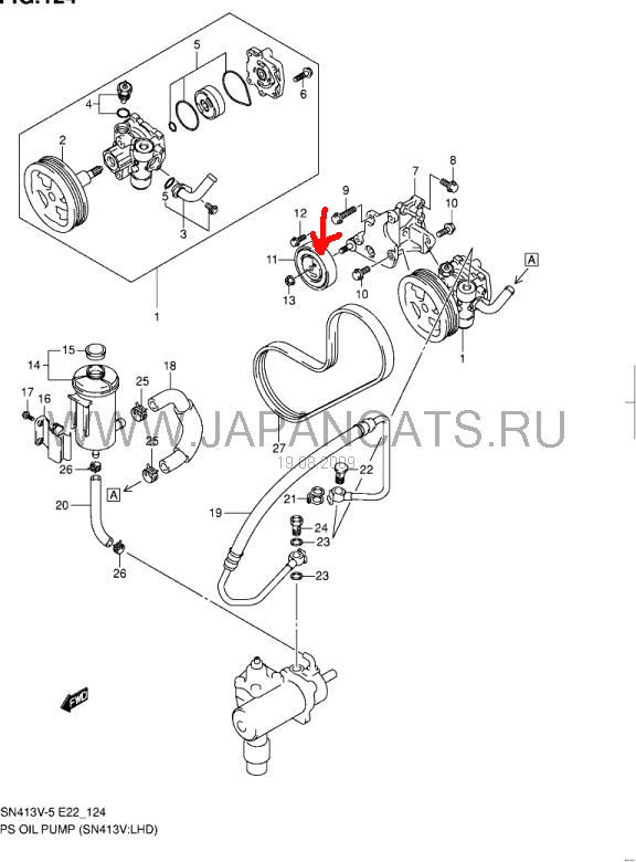

Иван, а номерок можно?
49160-70AA0 - но это же для G13, на M13 я так понимаю он никак не подойдет - другая система натягивания. Сам ролик тоже не дешевый, но там всего 2 металлических обоймы - ломаться нечему, и подшипник, который в любом подшипниковом магазине 30 р. стоит )
Вот на M13:
http://www.detali.ru/cat/SZ/SWSN413V2A0850.gif
А вот на G13:
http://www.detali.ru/cat/SZ/SWSN413V220810.gif (исправил ) )
Живьем M13 вообще не видел, так что точн осказать не могу - но мое имхо - просто оборвать весь пластик нафиг. оставить один металл, главное что бы регулировки натяга изза уменьшегося диаметра хватило )
spider
9 Август 2006
2,125
416
1. Jimny '06, МКПП
Ответ: Развалился ролик приводного ремня
Обе ссылки на M13
С этим проблем не будет, на рынке подобрать ремень чуть больше/меньше не проблема
PS Посмотрел, они разные, не подойдут. Будем искать дальше
Обе ссылки на M13
О! Моему опыту тут теперь уже ни кто не верит?... Как еще разжевать. Ремень даже родной длины остался. Всего то надо подшипник 6010DU либо просто 6010. Такой же и утилизируем. В него идеально садится натяжной механизм.
