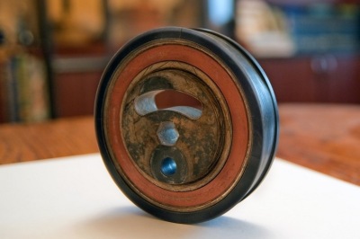

О! Моему опыту тут теперь уже ни кто не верит?... Как еще разжевать. Ремень даже родной длины остался. Всего то надо подшипник 6010DU либо просто 6010. Такой же и утилизируем. В него идеально садится натяжной механизм.
Ромв, почему не верит, я понял про 6010
А теперь еще раз внимательно прочти. Подшипник цел, сдыхает натяжитель (пластиковая канавка). Нам подшипник не нужен! Нам нужен натяжной механизм! Т.е. узел в сборе! Желательно без пластика.

ну у меня этот подшипник и натягивает ремень. В него запресовывается "родной" механизм крепления. Ремень непосредственно контактирует именно с " телом подшипника". Какие там "пластиковые" канавки....

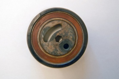

Посмотрел по каталогам подшипников, полагаю 6210-2RS должен подойти еще лучше. Его размеры 90*50*20(у ролика 88*50*18).
Ну и на 16 мм шириной стоит нормально. Ремень остался прежней длины 950. Так как о наличии резиновой херни, я узнал прочитав эту тему. У меня ее нет с зимы 2006 года. Именно тогда заверещал ремень на парковке внезапно и я впервые его подтягивал.

Серега... там все просто... Ролик натяжения ремня гура и кондея состоит из сердечника с дырками (механизм натяжения) и подшипника. Выбеваешь из ролика начинку с дырками , снимаешь защитную крышечку и у тебя в руках обычный шариковый подшипник 6010DU либо просто 6010. Их как г...а за баней в том же подшипник ру. Покупаешь забиваешь эксцентрик, надеваешь крышечку, ставишь на место, ну ремень поменять на новый. 700 р за всю лубовь вместе с ремнем. А вы "Катана", 4900....пипец.

Гольфер, сними ролик и посмотри какой там подшипник, и покупай отдельно подшипник в подшипниковой фирме - вообще копейки получается )

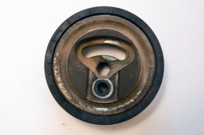

Щас посмотрел - ролик совсем другой! Как такового подшипника там вообще не видно! Подшипник же стандартно выглядит - внутренняя обойма, накладка защитная, внешнее кольцо...- как на фотках.
А у меня - регулировочная шайба такая же, а на ней насажено кольцо типа подшипника, но как бы всё сплошное - просто как кольцо...Очень похоже, как на фотке №2, но вместо резины - железо.
Тем не менее, размеры снял: наружный диам. регул. шайбы - 43, нар. диам. "подшипника" - 65-68 (там поднутрение какое-то), диам. ролика наружный - 82 мм.
Вопщем, наверно, надо брать подшипник с размерами 43/82-88. Регул. болт щас посредине прорези.
подшипник 6909 .нормально выпрессовывается только ходит недолго

Привезли мне сегодня подшипник 6010.RS. Сейчас сходил в цех перепрессовал и поставил на место. Звук пропал...:) Вечерком заскочу на эстакаду - поменяю оба ремня, некогда на работе было с ними заморачиваться...

Везёт тебе... А я искал по подшипниковому калькулятору свой размер - 43/68/18 - нифига не выдаёт, ни шариковых, ни роликовых, ни игольчатых...Придётся кольцо сажать с натягом на 43/50 мм, чтобы прошёл 6010 подшипник.

Все же на машинки с 2006 года советую 6210.RS покупать. Он встанет лучше.
размеры 45/68/12

6909 любой фирмы . закрытый пластиком .если железом с него смазку выбрасывает. при запрессовки с внутреннего диаметра наружной обоймы ролика надо наждачкой снять немного металла. если этого не сделать новый подшипник долго не проходит. я это понял после того как за месяц три подшипника сменил
