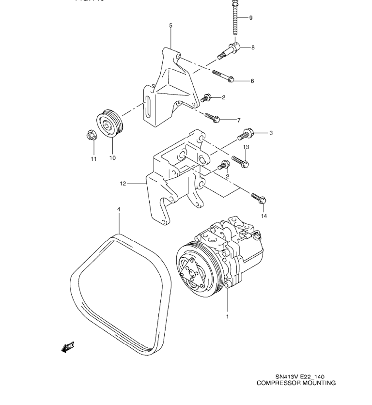

МОЙ ролик G13B - #10 на картинке, 49160-70AA0
А вот схема от М13А, любезно опубликованная раньше в теме (где только мои глаза были) LaCrema.
Ролик #11 на картинке (подшипник для которого я купил).
Так что, господа, милости прошу у кого следущего (НА M13A!!!!!) ролик засвистит - имеется подшипник в наличии, Nachi 6219-2NSE ровно 444 рубля....
И я правильно понимаю, что замену для сраного мелкого ролика на G13B за теперь уже 1900 (экзист-кровопиец!!!!!) рублей никто пока не подобрал? И вообще, интересна, возможен ли колхоз - он же (с ручейками снаружи) может оказаться неразборным?

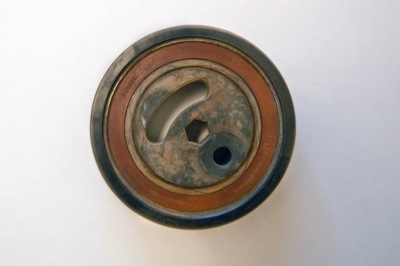

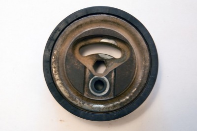

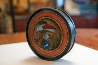

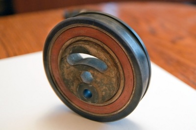

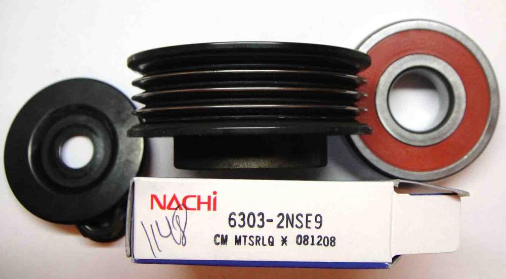

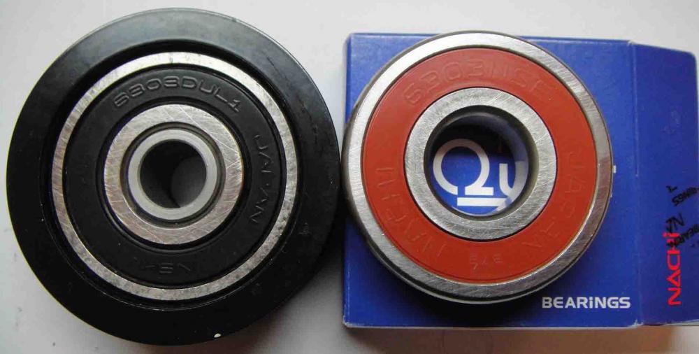

Снял ролик, поглядел.
Действительно разборный. На подшипнике написано: NSK 854 6303DUL1
Индекса 6303DUL1 вообще практически не найти в инете, видно старый совсем.
Поиск 6303 например на podshpnik.ru дает целый список, из них как я понял подходят следующие:
6303DU
6303-Z
6303Z
Это подшипники с размерами 17 / 47 / 14 с одной закрытой стороной, а другой открытой (в конструкции ролика скорее всего такой же, т.к. "задняя" сторона все равно закрыта втулкой ролика).
К сожалению, ни одного их них не удалось найти в экзисте... Придется видимо ехать в магазин, в тот подшипник.ру... Эх, Экзист, что ж ты так.

В общем снял ролик - звук именно от него...Странно, но люфта у подшипника практически нет, крутится легко.Пока новый подшипник купить не удалось, поставил ролик обратно, но предварительно зафоткал его. Подшипник стоит 6010DU28 с резиновой отбортовкой. Толщина резины ~4мм. Таким образом диаметр ролика 88мм. Ширина резиновой дорожки - 18мм, выработка в ней от ремня 14мм.Ну в общем просто подшипник 6010 должен пойти. Единственно, у меня вопрос к REM-у: Какой ты себе ремень ставил? По EPC идет 950-й. Может за счет уменьшения диаметра ролика стоит и ремень покороче взять? Или там хватает диапазона натяжки? У меня очень хитро выработалась канавка в этой резине - яйцом, при чем довольно явно...8) Вот фотки:
Victor, спасибо за ссылку на эту ветку. Я уже было начал звонить в Ниппонию чтобы заказать ролик в сборе. На 43 кузов нашел следующие ## 49160-81A00 / 49160-64J01 - последний номер ставился с 2006. Вообщем буду менять родной подшипник на 6210.
Единственно у меня просьба, ввиду отсутствия опыта и лит-ры по ремонту, разъяснить процедуру снятия / установки ролика. Какие- могут возникнуть сложности?
Фотки почему-то не открылись, если не трудно скинь на selezeneff@gmail.com

Сложностей по снятию/установке ролика никаких. Откручиваем гайку(стопор) и болт(ось). Оба ключем на 12. Для удобства берем головку и накидной ключ. Ничего дополнительно откручивать или снимать не нужно. Все делается быстро и в любом месте(ни яма ни гараж не нужны).
По фоткам не понял... Но все, что выкладываю, лежит тут: http://victors.gallery.ru/watch?a=rNz-cisY
P/S/ для натяжения ремня после установки ролика на место понадобится еще шестигранник...;) Не помню точно на 8 или на 10.

На рисунке для М13А для ремня привода ГУР и компрессора кондиционера есть болт натяжного ролика, например.
Ролика нет, а болт есть?
Сам ролик или, скажем так, место, где находится болт натяжного ролика, там действительно не обозван никак.
На рисунке для G13B похожая деталь обозначена как натяжной шкив.
Может быть, у меня есть шкив?

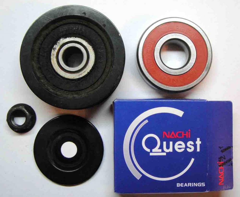

Ага, я уже купил закрытый с обеих сторон 6303ZZ, надеюсь подойдет!
По размеру правильный, а вот ZZ это ж кажется с железными крышечками с обоих сторон? по-моему не прокатит, в таких смазка вообще держится.
я себе недавно поставил naichi, обычный закрытый.
http://zuki-up.ru/for-reading/jimny-bearings

Подшипник должен быть закрытый с обоих сторон, иначе он у тебя проживет не больше 3х дней :) А если машину в воду окунешь, то еще быстрее. Кстати DU это как раз закрытый с двух сторон пластиковыми крышечками.

Ответ: Развалился ролик приводного ремня
Андрей, я чет туплю наверное. Ты купил Начи закрытый с обеих сторон и считаешь, что он подойдет. Почему не должен подойти тот что я купил (пускай и с железными крышечками)? Какая разница какие крышечки?
Я покупал через Экзист, а он, зараза, не признает номера "6303NSE". В нужном мне размере было только то, что я написал выше.
В Подшипник.Ру предложили какой-то еще вариант, но он стоил 400 рублей, и ехать черти куда.

P.S. номер оригинального ролика в сборе на машины с 2006 г.- 49160-64J01 На Japancars есть в наличии в Москве за 2800 р.

Ответ: Натяжной ролик ремня привода ГУР и компрессора кондиционера
Да, точно, сегодня долго разбирались с менеджером экзиста. Нашли именно этот номер.
У меня SN413V-6 с ГУРом и кондиционером, тогда ролик именно такой. И стоит он на экзисте 4948 рублей Рыдаю!
Ну, или 3500 р., если поставка через 3 недели.
А 49160-70АА0 - это если модель без ГУРа.
Хочу сказать огромное спасибо ilya@джимник! Ни в одном из 9 автомагазинов где я искал этот злосчастный ролик или подшипник к нему, никто из продавцов не смог уйти дальше каталожного номера 49160-.... Нет и всё! Только в одном сервисе оказался в наличии ролик в сборе, ценой в 2700 руб., рука на поднялась купить его за эти деньги :) И только родной форум выручил. Вношу и я свою скромную лепту в решение этого вопроса.
На двигатель G13B в натяжном ролике ГУРа стоит подшипник NSK 6303DUL1, на замену ему мне удалось найти только NACHI 6303-2NSE9, закрытый резино-пластиком с обоих сторон. Ниже фотографии для наглядности. Завтра пойду в автосервис перепрессовывать на специальном станочке, сам не хочу молотком колхозить, вдруг ролик замну нечаянно :)
