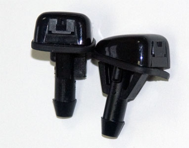

Нарыл на форуме Лансера описание МЕГАбрызгалки, а вот кто знает подходит такая на Джимни???
[цитата] От MAZDA. Садятся плотно и четко, как раз в штатное место. Они вместо "веера" дают по 4 струи из каждой. Итого 8 ! неплохая замена вееру. Вот их коды: BN8V-67-510(правая) и BN8W-67-510(левая). Они совсем незначительно, но отличаются друг от друга, кмк, шириной "расхода в стороны" струй. В принципе, можно взять две одинаковых и не забивать себе голову как сделал себе я. [конец цитаты]

Ответ: Установка бачка омывателя от ВАЗ 2109
Судя по расположению нижних лепестков - должны подойти. Купи - попробуй - отпиши.;) Только вот расход воды нифига не уменьшится, а возможно даже возрастёт.

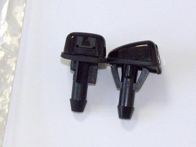

Установил я вольвовские. Брызгают хорошо, но слишком низко - омывают полосу от нижней кромки стекла + 5-7 см. Причем на скорости от 80 и выше - становится лучше. Такое впечатление, что потоком воздуха облако брызк поднимает.
Оцека - 3. Может с минусом.
Для установки - доработать надвфилем, ибо не пролазит в наши отверстия.
Если решить вопрос с регулировкой по высоте, то оценка будет 5ка. Твердая.

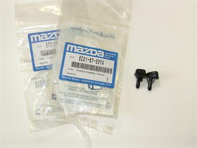

Нарыл на форуме =Mazda Xedos 6 Клуба= описание МЕГАбрызгалки Код EC01-67-50YA, а вот кто знает подходит такая на Джимни???
[цитата]----------------------------------------------------------
Форсунка подходит один в один. Крепление одинаковое с родной.
Факел распыла хороший, на скорости не сбивается вообще.
Но вот писает чуть вверх. Все-таки у внедорожника Трибьюта стекло побольше будет. Короче, для пассажирского дворника нет проблем. Дворник ведет воду вниз и участок стекла справа внизу (если смотреть из салона на лобовое стекло) омывается. А вот с водительским дворником: часть стекла слева внизу смачивается мало, но если пару раз брызнуть, то нормально и дворник там все стирает.
Зато вверху стекла чистит наура. Однозначно дворнику легче.
Сейчас заморочился возможностью регулировки. Правда пока не пробовал. Кажется они не регулируются
Добавлено им же спустя 54 минуты 3 секунды:
Ребята, сейчас связался с человеком, который рекомендовал писалки от трибьюта. Они к сожалению не регулируются. Но и так хорошо в принципе. Вот что он написал:
Здравствуйте, Алексей. По Вашему совету поставил на
свой Кседос 6 писалки от Трибьюта. В принципе понравилось, но только они бьют высоковато, видимо лобовое у трибьюта больше.
Можно ли их отрегулировать? Спасибо.
Здравствуйте, Igor.
Нет.
Это их недостаток. После набора 60 км/ч он не заметен, "веер"
равномерно распределяется по стеклу, а до 60 км/ч нужно просто
кратковременно нажимать на рычаг 9снижая давление), тогда все будет гуд.
Можно конечно поставить обратно родные, но я тут обнаружил еще одно
неоспоримое качество этих "писалок" - они очень экономны. 5 литров
"незамерзайки" у меня уже расходуются 2 недели, а пробеги в день
меньше 100-120 не составляют. Так что думайте менять или не менять.
[конец цитаты]----------------------------------------------------------
я так мыслю, что для Xedos высоковато - для Джимни всамый раз
Придется подточить по толщине надфилем. Впрочем, как и с Вольвовскими.

- Заказал пока. Вольвовские тогда не буду ставить, дождусь маздовские.
PS: маздовские дорогие оказались и месяц ждать. заказал от маверика 2005, на днях получу.

Экзист 6дн 254р Это разве долго и дорого? А у Маверика точно такие же, как у Мазды?
- Ну я не в экзисте заказываю, а по своим каналам. Там маздовские по 210р получаются, а фордовские по 143р и они в наличии. Не знаю, такие же они или нет, но брызгают веером. У коллеги на работе Маверик.

- Короче, резюмирую. Форсунки от Маверика (полагаю они же от Трибута) не годятся, тк бьют очень низко, практически над щётками. Встают, конечно (после небольшой подпилки ножичком) как родные, с мягким щелчком. Но увы...:(
Блин, аккурат час назад поставил от мазды. Бьют низко. Да и распыляют погано (если сравнивать с Субару и Вольво).
