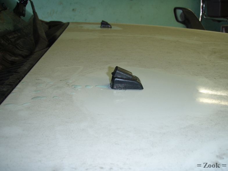

Поставил форсунки от Шкоды (1Z0-955-985). Брызгают просто офигенно. На скорости еще не пробовал, но максимально поднятые брызгают в середину стекла.
Все штатные защелки с них пришлось срезать.Намазал нижнюю поверхность корпуса форсунки клеем из термопистолета и прижал к капоту. С обратной стороны обмазал клеем вокруг соска под шланг.
Вообщем, РЕКОМЕНДУЮ!
вобщем приделал намертво-не оторвёшь... А засоров не боишься?!;)
Нет, не намертво. Надо будет - легко сниму.

Pashk, да какой нафих засор? Уже больше года отслеживаю их на Шкоде - всё пучком, никаких заторов! :)

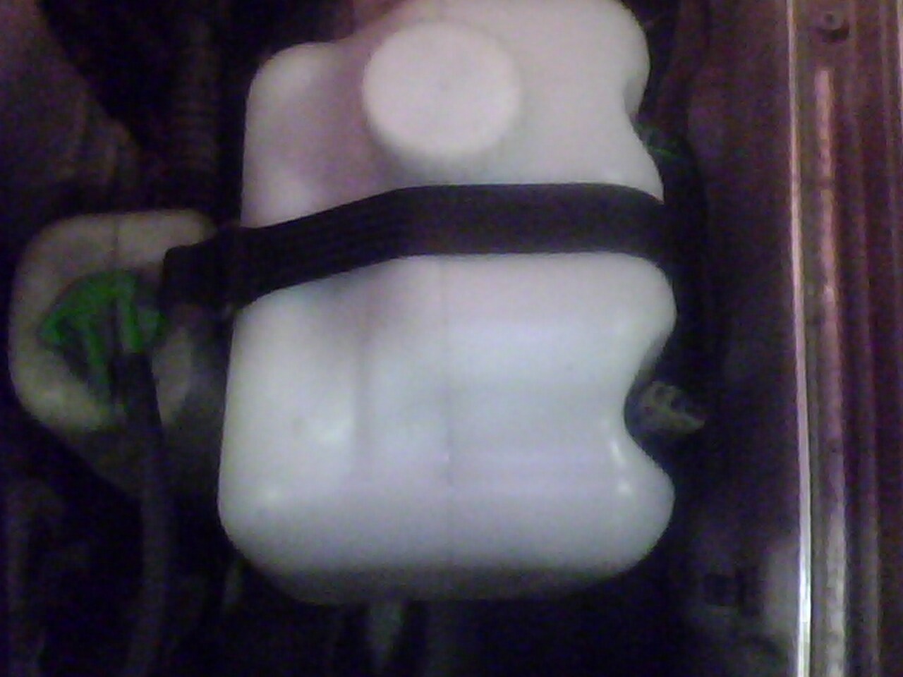

Ну вот терь у нас просто громадный бачищее -))
Сори за качество фото (ну нету у меня фотика больше, он оказывается не умеет плавать)
Если это кому надо скажите, напишу что и как но вроде и так все понятно-)
Бачек от шнивы (сказали от нивы больше но на всем авторынке НЕ нашел) моторчики тоже новые т.к. у нас входные отверстия с боку. Провода переделывать не пришлось так что все нормуль. Итог 400р. и полдня брождения по рынку -)

А сколько объем у него?

У этого 4л у нашего 2л.

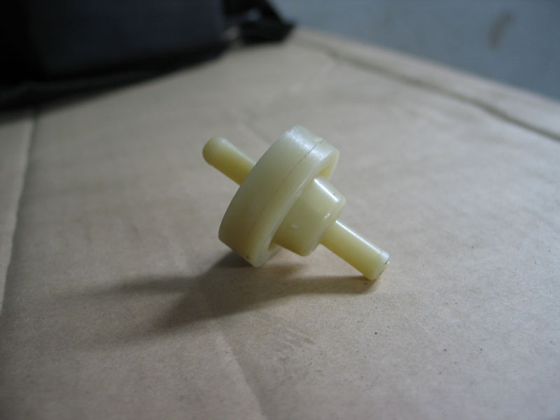

Купил в БИ-БИ два (один на заднюю писалку) жигулёвских обратных клапана (топливных) , номер 2108-1156010 по 15р.
Идеально подошли, теперь красота- омывайка разбрызгивается моментально, как нажал на рычажок. Щётки не едут по сухому стеклу и ещё экономней расходуется омывайка.
Маздовские форсунки до сих пор живы.

Стоит такой, хватило на пару месяцев, а потом опять все как раньше. Только зря трубочку резал.
Ответ: Альтернативные форсунки омывателя лобового стекла
Я не резал. В капотную магистраль поставил вместо штатного соединителя, а в магистраль задней писалки добавил кусочек силиконовой трубочки (основную часть которой я предусмотрительно припас для модернизации задней писалки).
Если клапаны быстро испортятся- куплю электро-механический клапан от магистрали фар 2108, а если на сезон хватит- просто поменяю.

Попробовал установить как показано на фото - бачок упирается в трубку кондиционера, которая идет от радиатора.
