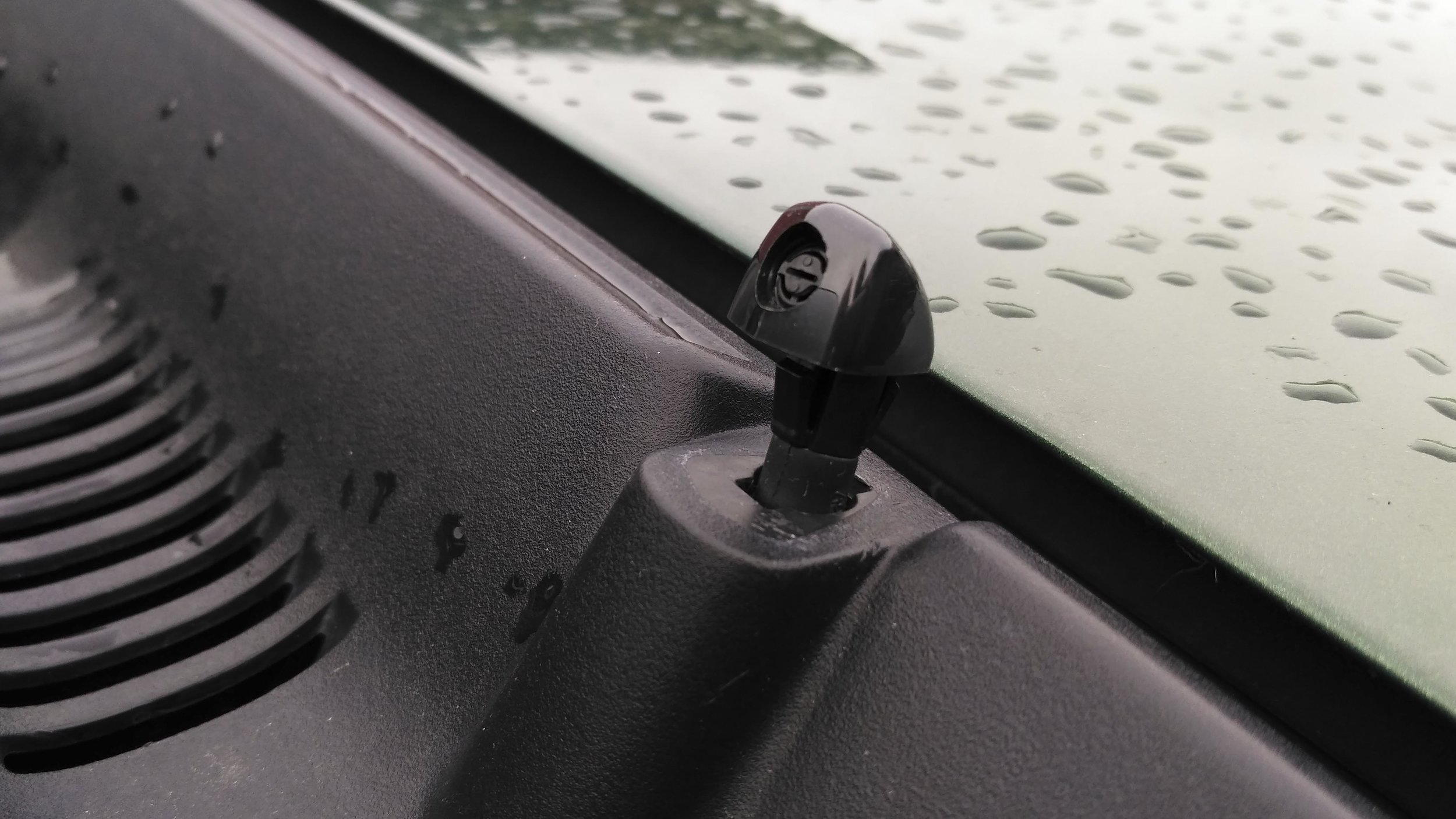

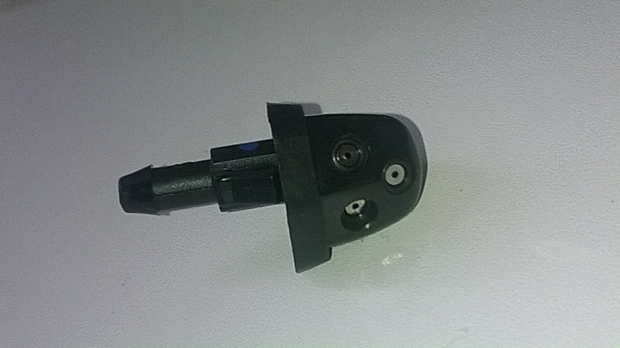

Всем привет!
Нашел я, наконец, годный вариант веерных форсунок! (на рестайл). Пытался от Аккорда, от Грэйтуола... все не то.
Подсмотрел у соседки на новой Витаре, по VIN мне Экзист выдал номерки.
38480-54P00 (левая) и 38480-54P10 (правая), внешне я разницы не увидел, только метки разного цвета. Толщина пластика в отверстиях жабо на Джимни больше, чем на Витаре, язычки расположены ближе к корпусу форсунки и поэтому они слабо держатся. Если зимой сметать снег щеткой, то повылазят. Сделал просто - посадил их на герметик казанский.
Визуально сопла, вроде бы, регулируются, но меня устроило и так, не стал ковырять.
