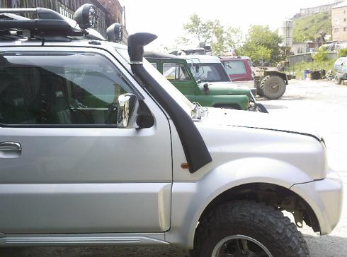

Диманыч ну что когда начнётся опытное изготовление шноркеля???смотри чё я тебе нашёл---труба для джима а гусак от форика!!!!:thumbsup:
Ogarew
17 Июнь 2009
7,507
1,688
Москва-Люблино
..когда будет тепло:D
Низ у шноркеля...,как будто у заготовке топором отрубили лишнюю частьЧешу репу.
А у форика гусак?не низок-ли край для забора воды с лобового стекла?Чешу репу.А так,труба красивая.

блин да я же не покупать тебя агитирую--а как образцы для изготовления с доработками!!!:D

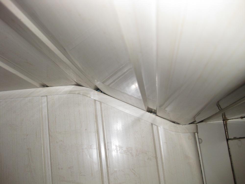

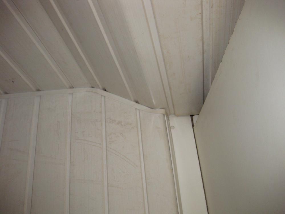

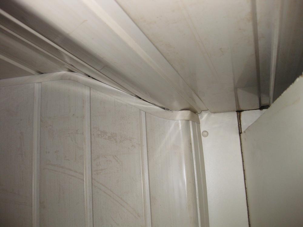

Спасибо Марф за внимание к моей теории,фен весчь хорошая.но на небольших площадях и минимальной толщине...
Равномерное нагревание канализации:hilarious:с песком и в трубе(которая держит тёплый воздух)!,песок держит температуру,т.е. больше время на возможность сгиба,пока не затвердеет полиэтилен.
Про стенки,фиг знает-всё в теории с этими трубами..Чешу репу.-но есть шанс проверить и получить результат-либо руки,либо материал:D

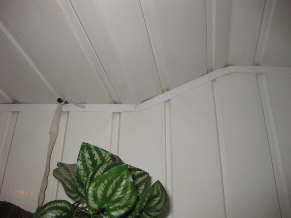

Чтоб небыло складок,может помочь фен,для продления горячей температуры и вытягивания+растягивания,но тут нужна сноровка.С подобным было,семь лет назад,когда покрывал балкон пластиком,дя истетики заморочился с уголками-между потолком и стеной.Изгибал феном по расстоянию.Кто собирает вагонку,чоб сходилась стенка и потолок?(причем на подъёме и далее-прямой):D
Джимник не Женькин монстр,ему надо...(пока)чтото милое и симпотячное:D
Вот фотки изгибов на разных стенах..,но здесь свой минус,тонкие стенки и быстро остывают.(делал для себя,а не на конкурс)

Нет,в мет.трубе буду потихоньку греть канализацию с песком внутри.Далее в перчатках вынимаю,на помощь пригодится фен,для поддержки температуры,(песок в канал-ции удерживает температуру изнутри+фен с внешней стороны) и пытаюсь лепить цветок:hilarious:Внешнюю форму можно попробывать изменить не только углами,но и формой,приплюснуть,низ прямой,верх полукруглый.
Вообщем,это всё теория:Dосталось,попытка.

Если найти пружину как для гибки металопластиковых труб с необходимым диаметром, то можно запихнуть ее в трубу и после нагрева гнуть. По идее складок не должно быть. Но где взять пружину такого диаметра?
А на внутреннем сгибе не будет складок?
Внизу фотки с балкона:я грел феном,загибал и вытягивал,пока внутри разгладится складка.Почему и посоветовал песок-не даст остыть изнутри.А его можно отдельно нагреть и высыпать в трубу.Но.это всё гипотезы...

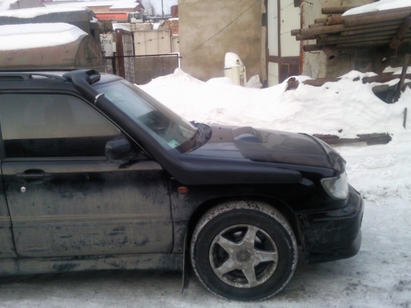

Вот, из Japman-овского альбома, мне понравилась форма и место залегания. Форма воздухозаборника не очень.

по фотке похоже,сделали просто,взяли трубу,загнули,сделали треугольной,один конец заварили..???
