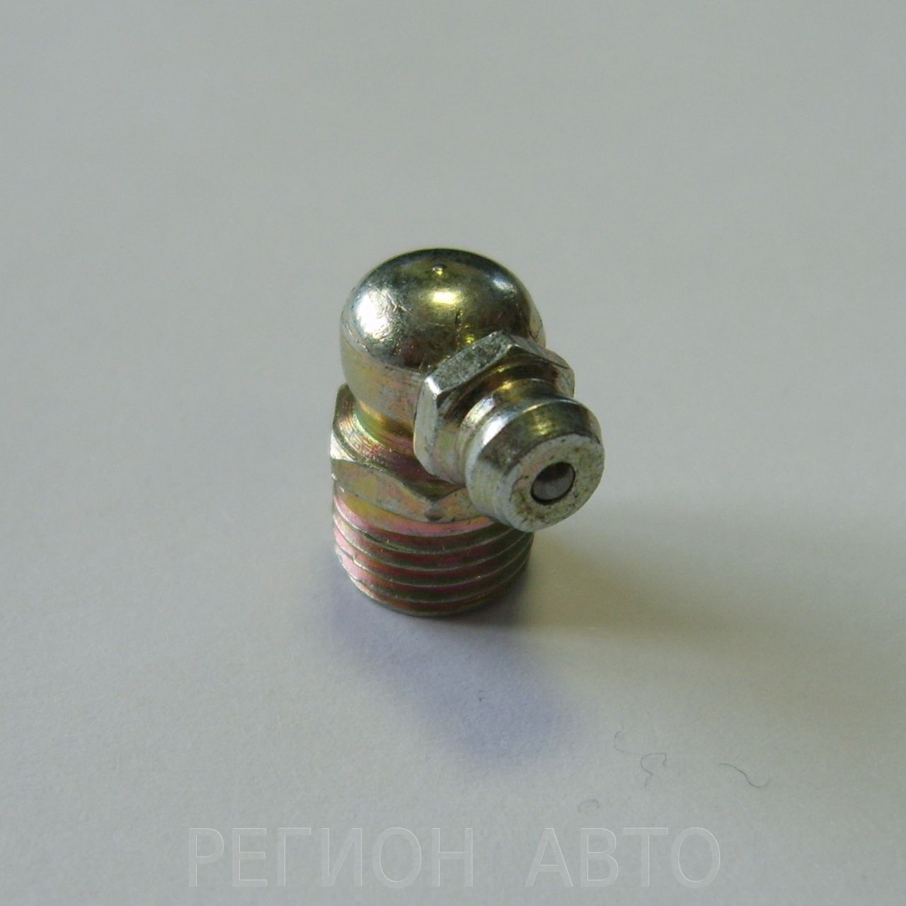

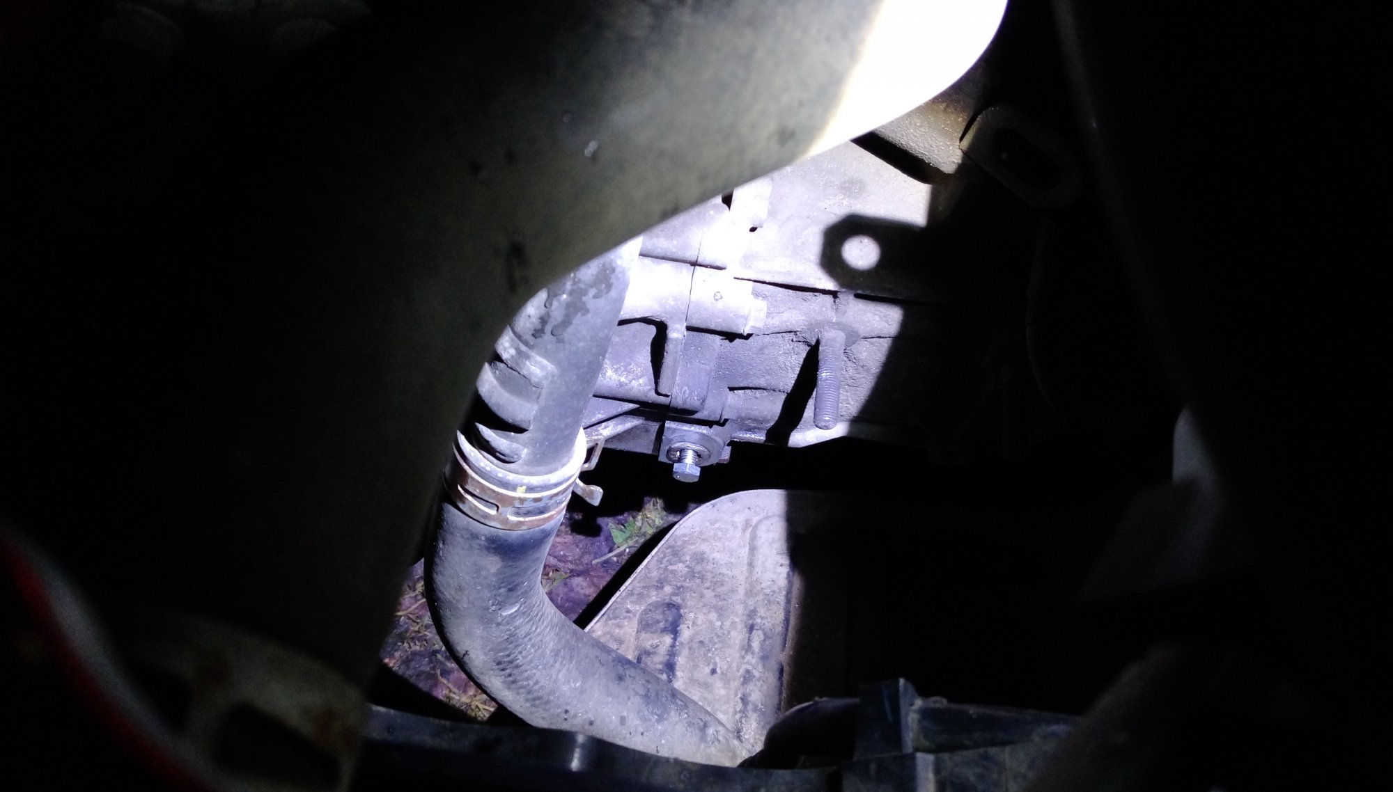

задолбала меня пробка заливная на коробке, блин все перепробоваал.....
и спец инструмент и сварку, клучи разные, нагревал, в итоге, к чертям высверлил (с неодимовым магнитом, важно) в ней отверстие долил масло и ввернул болт м8!

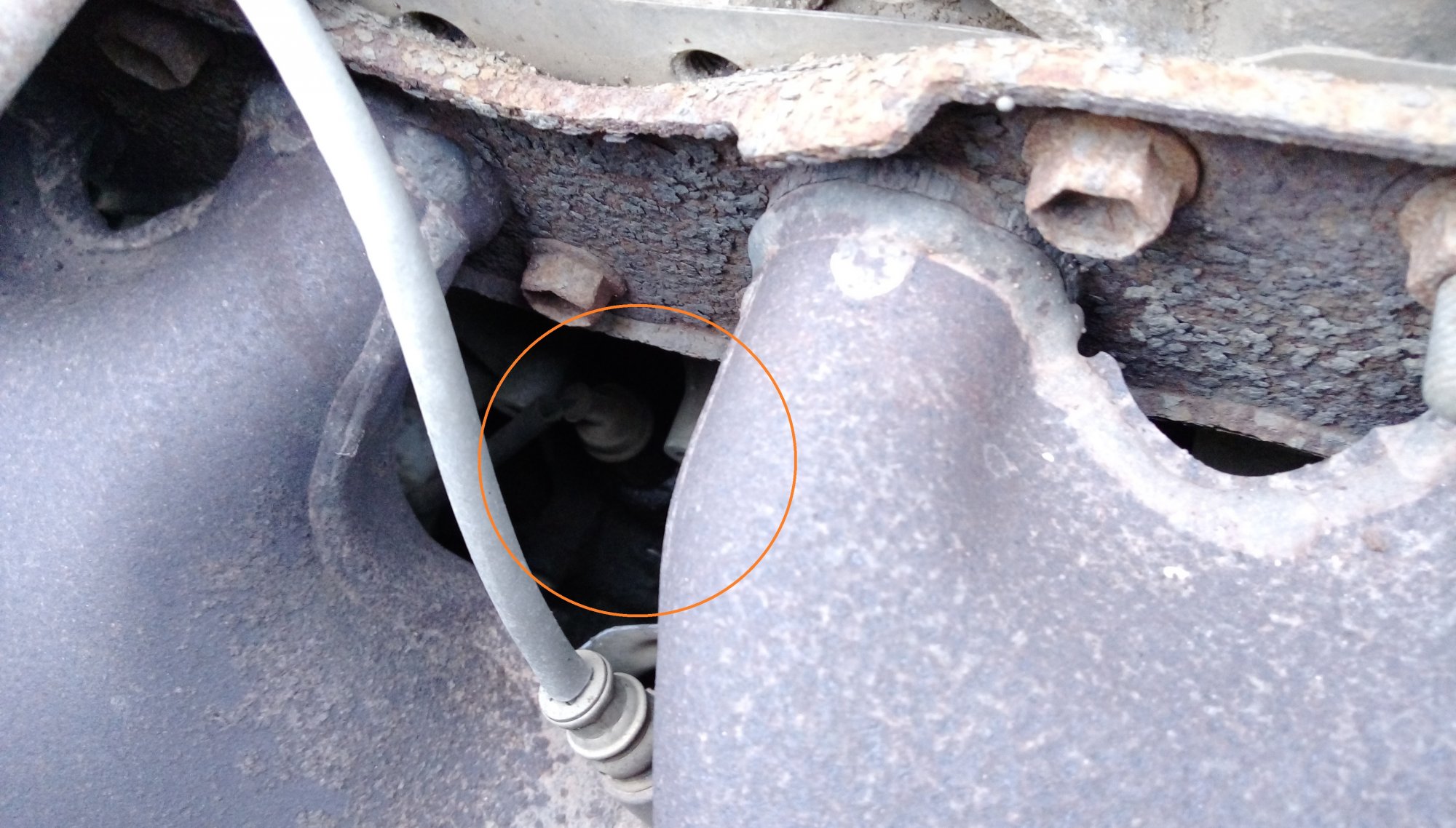

Посмотреть вложение 111833 Посмотреть вложение 111834
Сверху на коробке есть датчик, снимаешь с него фишку и откручиваешь датчик головкой помоему на 22. И в это отверстие можно заливать масло только не быстро. Сам так делал пока не поменял заливную пробку. Была замена сальника привода и я знал сколько масла вытекло. Т,е уровень не измерить.

Да я пробовал, там толком не зальешь, вот и выход нашел. И про измерение уровней верно. А в моем случае и уровень видно
90-grad-2.jpg такую вкручу потом вместо болта.

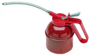

5685_0.jpg а такой масленкой заливал, удобная штука, давно пользуюсь[DOUBLEPOST=1489998871,1489998829][/DOUBLEPOST]

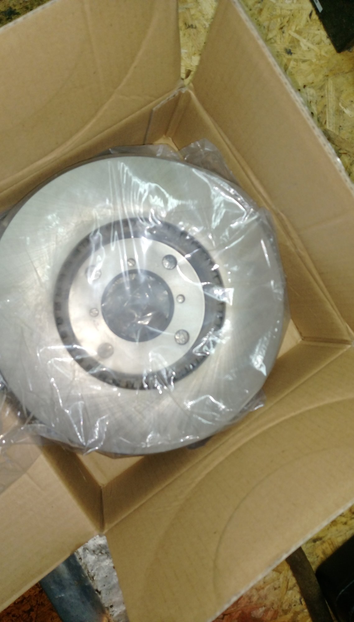

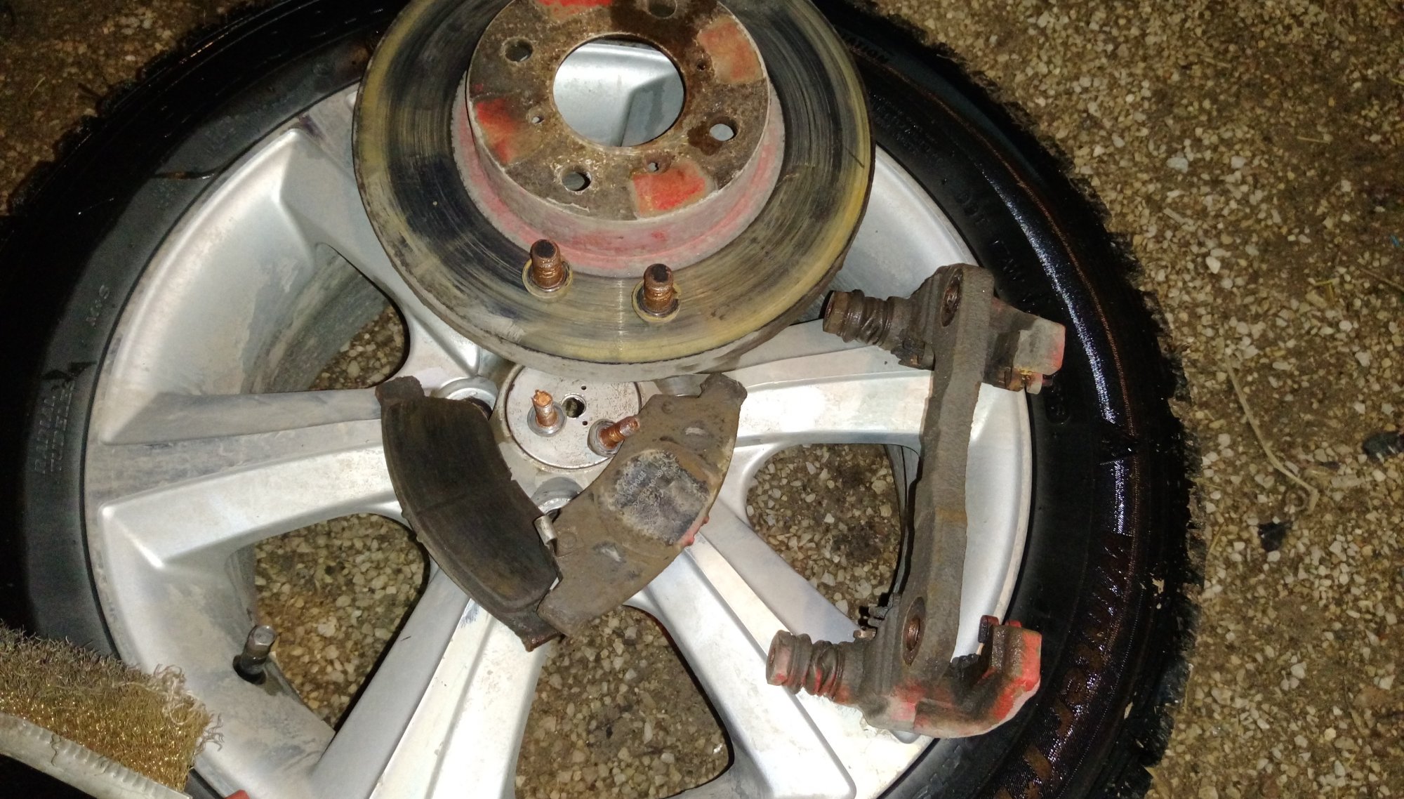

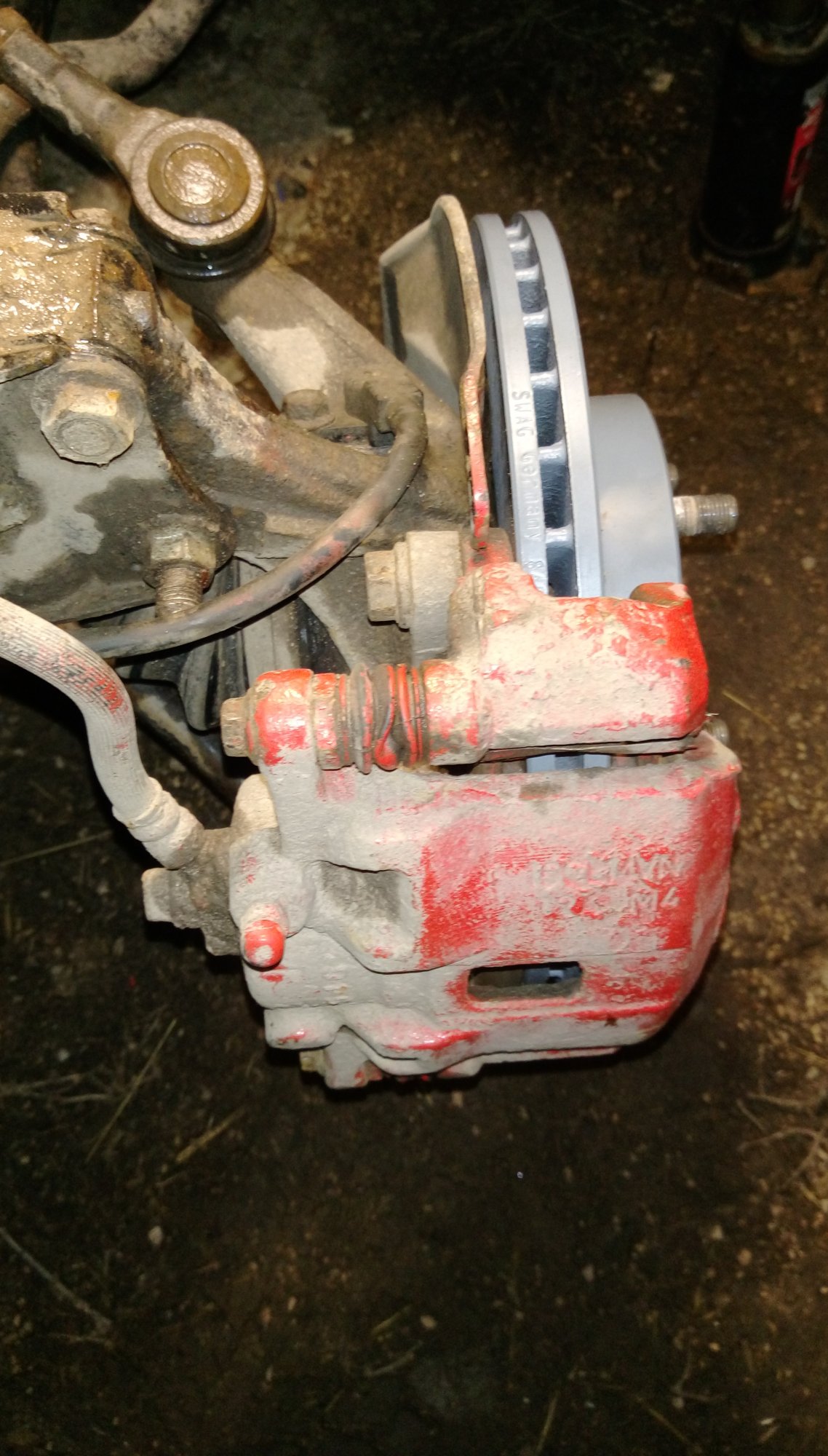

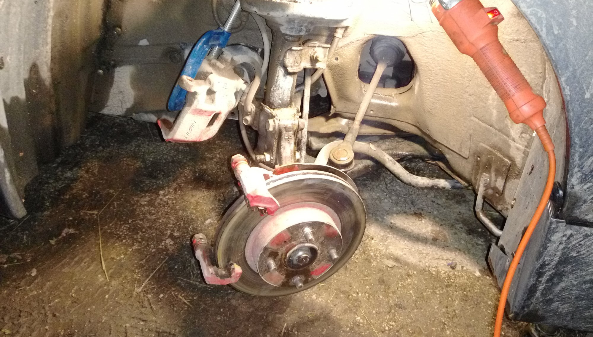

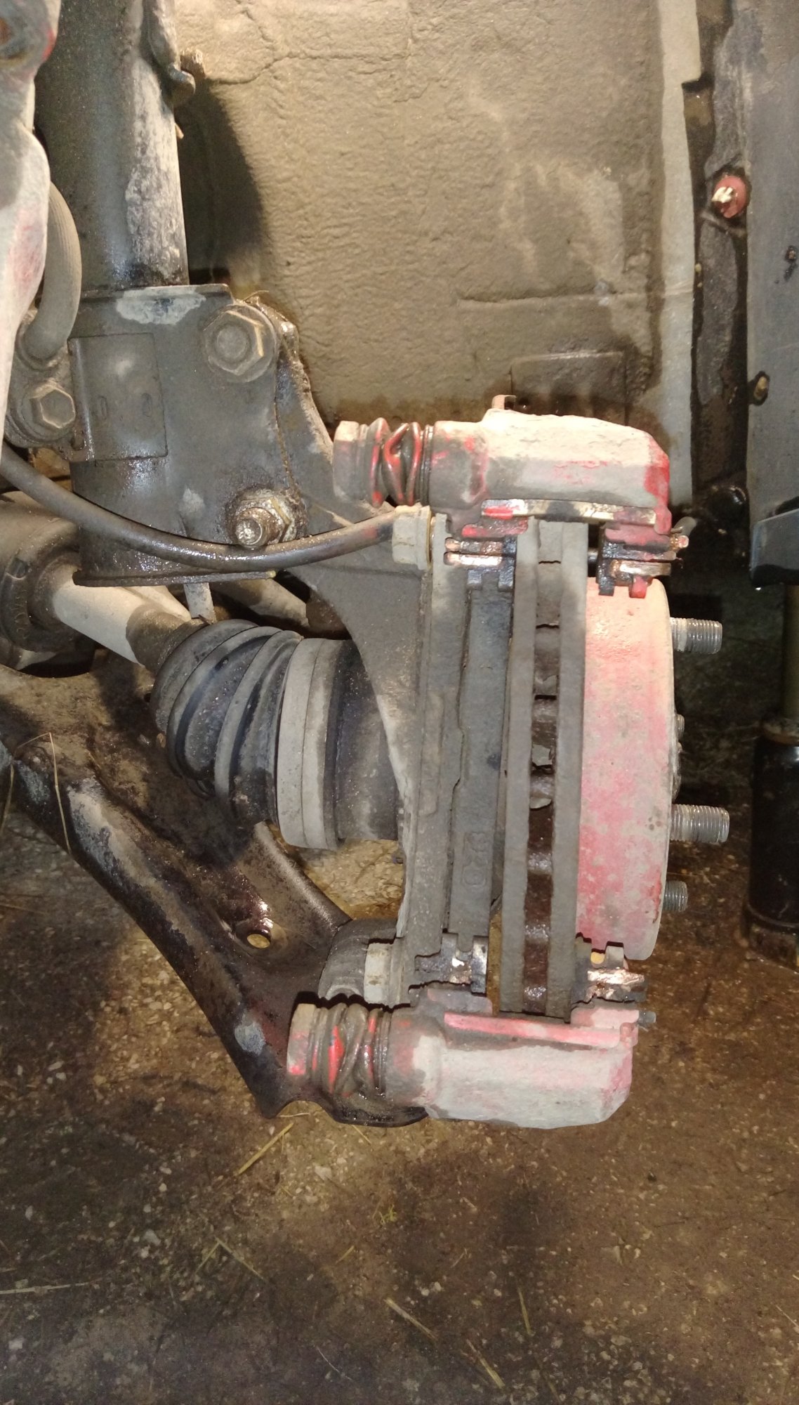

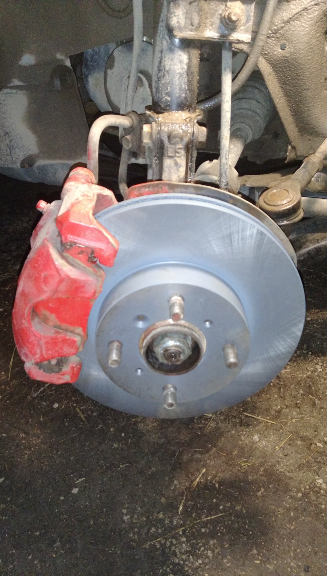

Володя, тебе как всегда респект и моё глубочайшее уважение![DOUBLEPOST=1490353449][/DOUBLEPOST]Вчера менял на седане диски тормозные. Весь процесс меньше получаса занял.

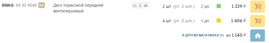

беру уже на вторую лиану СВАГовские диски, отлично себя показали на другой лиане, рекомендую.
