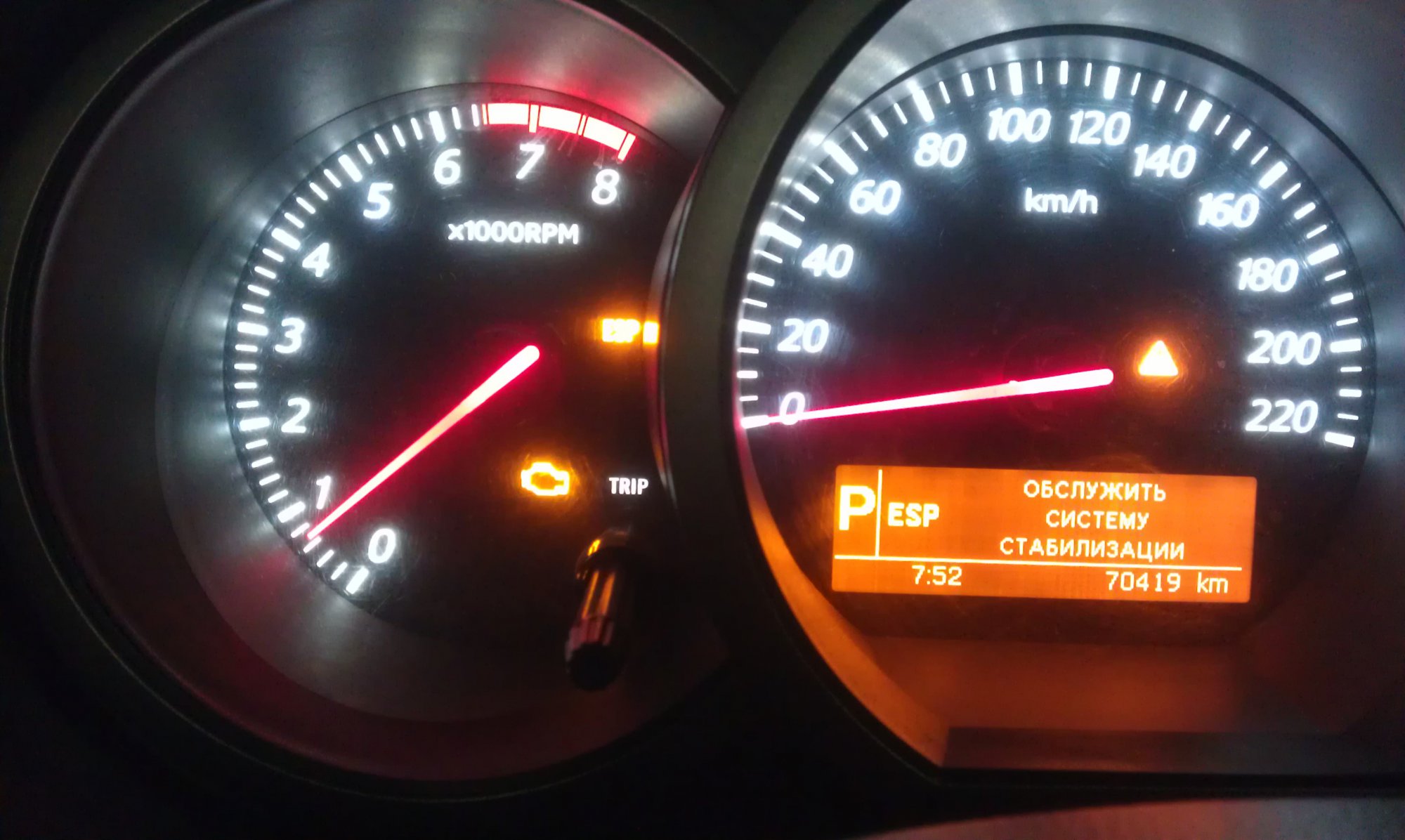

Ответ: Загорелась обслужить систему стабилизации
Под капотом на 30 и 50А, 10А в салоне. Только и АБС отключится.
плавают обороты, пропал газ движение не возможно нахожусь в комсомольске диллер по соглашению в артеме за1000 км, что делатьЧешу репу. извеняюсь за такое общение первый раз не могу никак научится пользоваться

Управление дроссельной заслонкой переходит в "аварийный" режим" - открытие на 7 градусов. Причин несколько, все связаны с дроссельной заслонкой или датчиком педали. Уточняйте код неисправности.

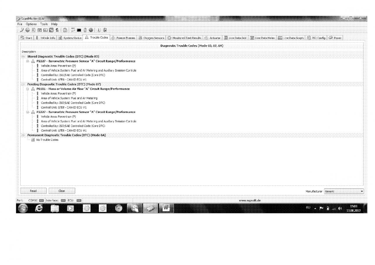

Отчитаюсь о решении своей проблемы, пост №18, прошу сильно не пинать, за причиненное беспокойство повеселю честнУю компанию. Хочу поблагодарить всех кто откликнулся. Нашел обладателя сканера, при этом откровенно слабого специалиста - молодой ишшо)), но жадный - 2тыр за считывание и стирание, больше ничего, даже не расшифровал, бо не имел представления. Обнаруженные коды ошибок: С1091, С1094. Почитал, понял, что нужно диагностировать вручную, с цэшкой (конечно же с мультиметром), начиная с колёсных датчиков. Однако отсутствие индикации о проблемах с АБС, а при неработающем датчике такая ошибка обязана была появиться, с прозвонкой\проверкой решил пока повременить. Тем временем проблема, при попытке резко разгонаться, периодически напоминала о себе надписью "ОБСЛУЖИТЕ СИСТЕМУ СТАБИЛИЗАЦИИ", загорающимся чеком, а постоянно - невозможностью раскрутить двигатель больше 3700-3800 оборотов. Нашел в магазине ELM327 V1.5 от МАСТЕР КИТ. Сканмастером считал ошибки по движку: Р2227, Р0101. Отсюда пришла мысль поменять воздушный фильтр, срок как раз подошёл, и почистить MAF сенсор, он же ДМРВ. Начал с самого простого, с фильтра. Открыл капот, откинул сэндвич утеплителя из войлока и бельтинга - некуда было сложить, гаража то нет, так он под капотом и прописался. И казалось нормально, двиг не нагревался больше обычного - всё пучком. Заменил фтльтр, опробовал на ходу, результат на лицо - мах. обороты 4100- 4200. И тут наконец-то меня осенило Рыдаю! Движку, откровенно воздуха не хватает! Прыг под капот, а бельтинг зараза при активном педалировании оказывается засасывается в воздухозаборник и почти полностью его перекрывает!!! Убрал все из под капота и тапочку в пол. С 3500 до 5000 (больше не раскручиваю) такая долгожданная приятная тяга - вдавливает в спинку сиденья, восторг! Вот ведь!!! Связал появление с буксованием в снегу, а ключик был не там. Зимой скользко, поэтому двиг так не кручу, да и не гонщик я по нашим направлениям - дорог то нет. А вот в снегу и в правду крутил движок нещадно пытаясь ходом, на второй передаче, проскочить занесённую дорожку метров так в 700. Там видимо и закрылась дыхалка движка в первый раз. Ну, а летом другая история - сухо и погазовать местами можно без опасений слететь со скользкой дороги, тут то и проявлялась вся описанная выше ситуация. Только одно не могу до конца понять - почему загоралась именно надпись из топика, а не просто чек с ошибками 0101 и 2227. Да и ещё, бортовой диагностикой почему-то этих ошибок небыло видно? Может у кого есть какие соображения?

Обе ошибки (C1091, C1094) - неправильные данные, посылаемые ЭБУ в блок ЕСП. Половина параметров расчетные от данных MAF-сенсора. А сенсор показывает температуру на Марсе:))

Понятно, что всё находится под контролем ЭБУ и он явно видит несоответсвие положения педали газа объёму поступающего воздуха и соответственно этому уменьшает время открытия форсунок выравнивая стех...метрическое (не помню точно, как правильно называется - давно и не долго это было) соотношение топливной смеси, а отсюда вытекает ограниченние по оборотам. Но, вот, какая связь температуры воздуха и его объема на входе двигателя с ЕСП? Допустим машина эксплуатируется в Сахаре где нещадно палит солнце. Может всё-таки имели место две независимых друг от друга причины? Возможно ли, что ошибки по шасси были занесены в долговременную память и при возникновении ошибок по двигателю просто индицировались как напоминание о том что и там, в шасси, тоже есть проблемы, пока эти ошибки не удалить из долговременной памяти? Не могли бы Вы, по своему опыту посоветовать какое-либо ПО под ЕЛМ327 которое позволяет считывать ошибки по БУ шасси? Пока никаких проблем по машинке не наблюдаю, и при любой возможности стараюсь подкинуть газку для проверки - прёт не сдаётся:thumbsup:!

По данным ЭБУ производится расчет крутящего момента для работы ЕСП. Данные некорректные - не производится расчет - не работает ЕСП.
