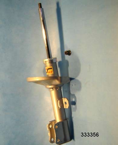

41801-59JB0 - правый задний амортизатор (333356 - kayaba,30-F21-A - boge)
41802-59JB0 - левый задний амортизатор (333357 - kayaba, 30-F22-A - boge)
кайаба лежит в оригинале, но я бы тебе предложил взять вместо кайабы - боже, т.к. они более качественные на мой взгляд. Боже это бренд сакса.

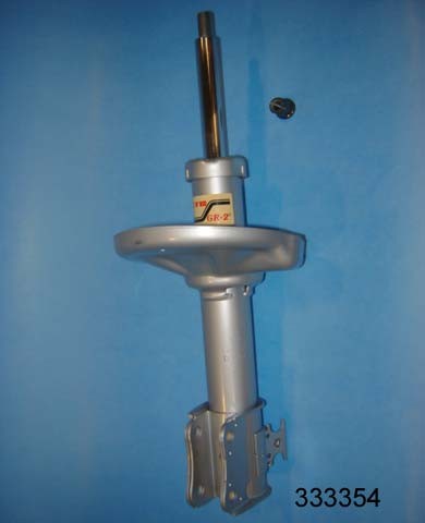

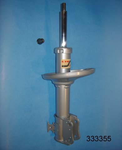

Поискал информацию по стойкам Каяба для Лиан и Аерио и вот что удалось найти...
Официально Каяба для Лианы выставляет только такие стойки:
передняя правая 333354
передняя левая 333355
задняя правая 333356
задняя левая 333357
Инофрмация взята тут: http://www.kyb.com/ и тут: http://www.kybcom.ru/suzuki/suzuki-4890.html (и на др. сайтах смотрел)
Получается, что на задних есть "ушки" для крепления стоек стабилизатора, а на передних нет. Т.е. эти передние стойки Каябы подходят только для дорестайлинговой Лианы.
Задние подходят на любые.
Есть еще передние стойки с номерами 333431 и 333432 - по всем найденным каталогам Каябы они сделаны для Лианы-Аерио 1.4 DDiS или RH423. Причем интересно, что у RH423 подвеска отличается от 1.4 DDiS, т.е. у 1.4 DDiS рестайлигновая подвеска, а у RH423 - дорестайлинговая. Я так и не могу понять, а что это за 1.4 DDiS? Кто знает?
Прихожу к выводу, что после рестайлинга на Лианах стали на всех делать усиленную подвеску, которая ранее ставилась только на Лианы и Аерио с двигателем 2,3 (американки).
И может кто-то сравнивал рычаги передней подвески от до и после-рестайлинговых Лиан? Ясно, что рестайлинговые рычаги не подойдут на старые машины, т.к. там нет отерстий для крепления стоек стабилизатора. Вопрос: подойдут ли дорестайлинговые на более свежие Лианы?
