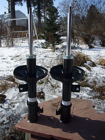

Ну и где фотки???

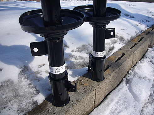

Виноват. Менять самому подвеску интересно и поучительно. Фотки сделал...
Вот купленные мной оригинальные стойки, точь в точь какие стояли
фото оригинальных стоек к AERIO RB21S-2**** 41601-59J20 правая передняя стойка 41602-59J20 левая передняя стойка

Главное тут не ошибиться: есть стойки дорестайлинговые - они без ушек для крепления стабилизатора, и вам они не подойдут (фотки выше в этой теме выкладывал):
передние дорестайлинговые – Kayaba 333354 и 333355
передние рестайлинговые (с ушком для крепления стабилизатора) – Kayaba 333431 и 333432
задние рестайлинговые (с ушком): Kayaba 333356 и 333357
