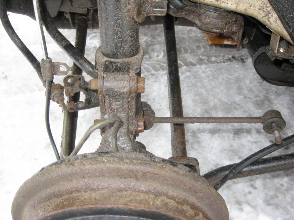

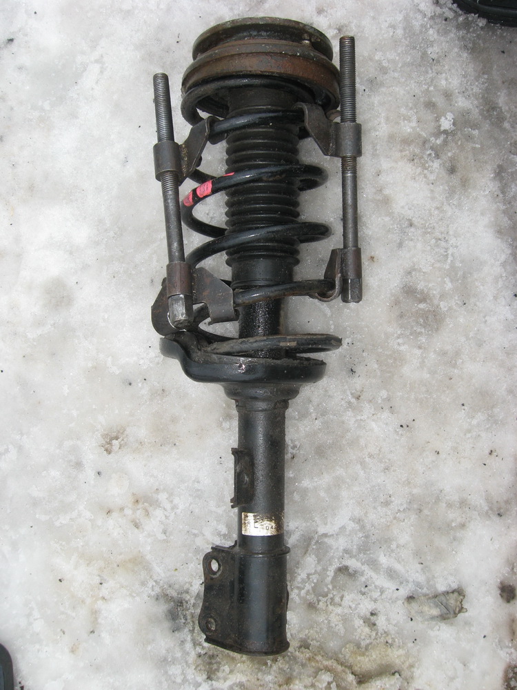

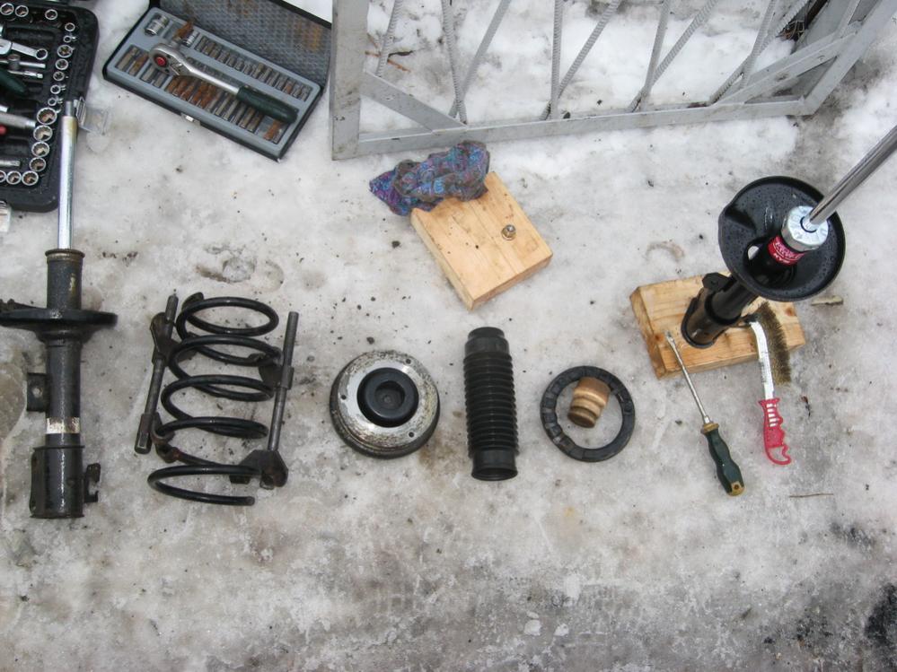

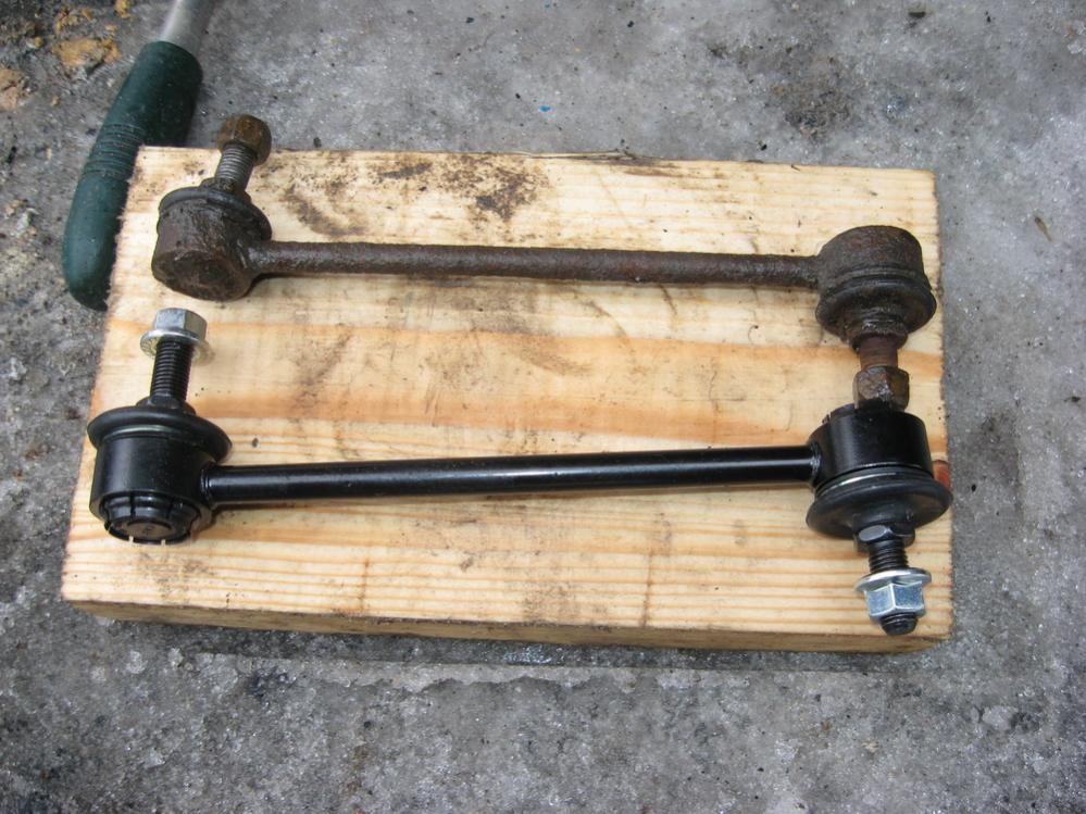

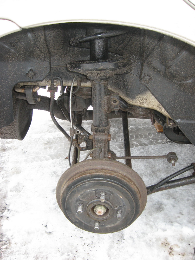

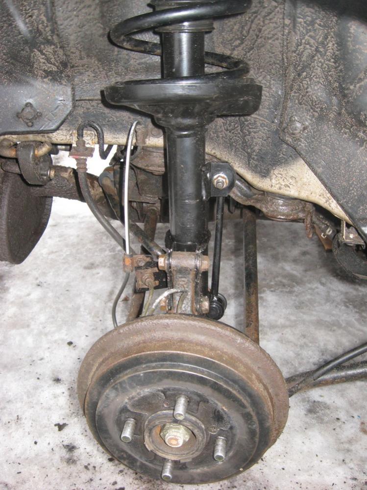

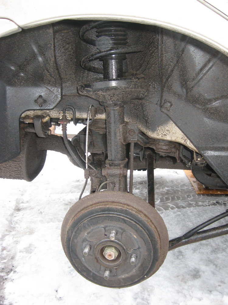

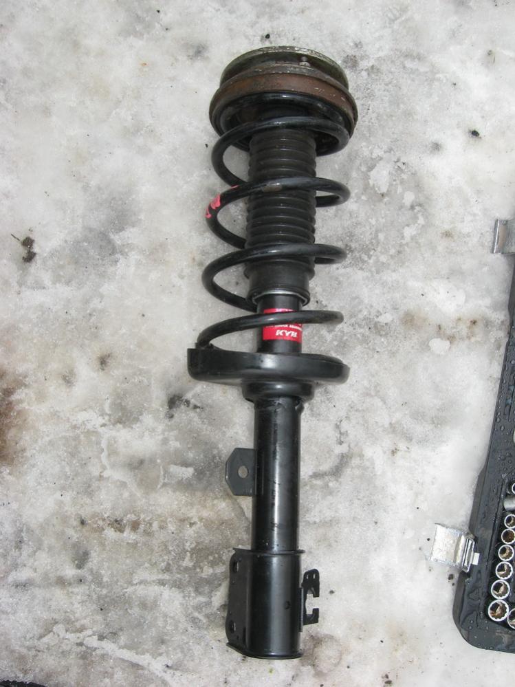

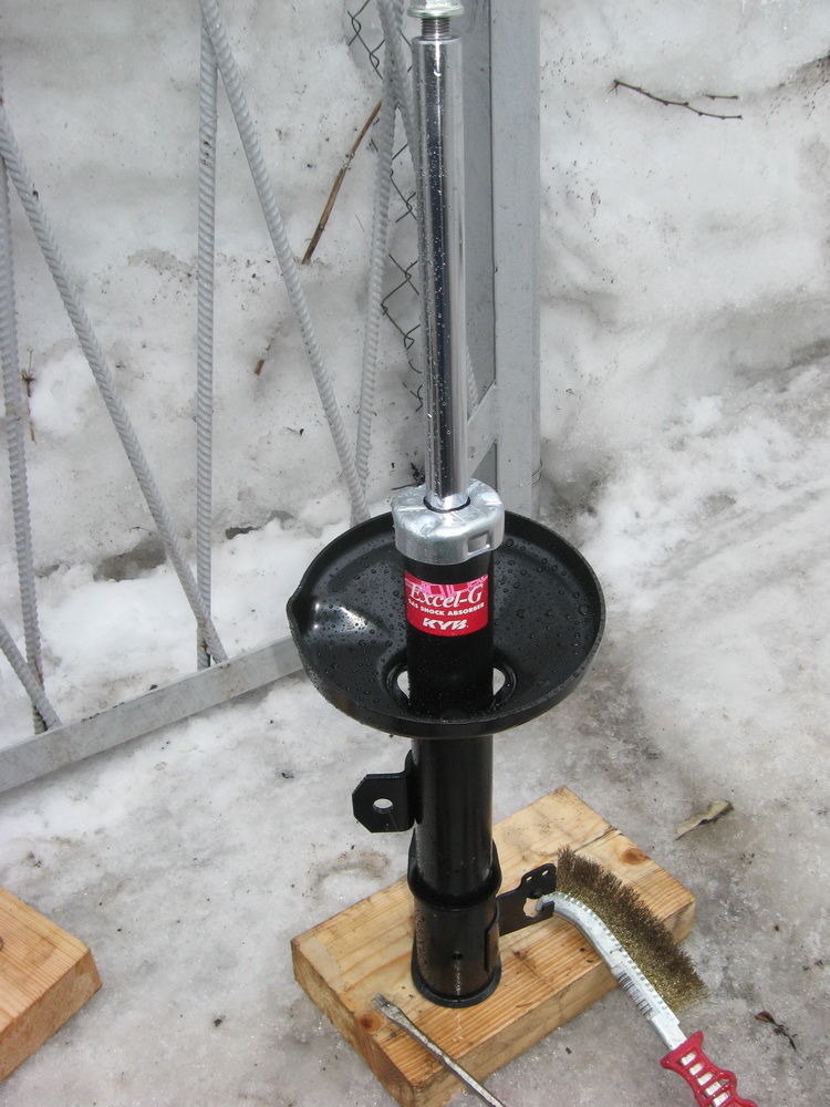

Вот фотоотчет о замене задних амортиков на Каябовские. Сложного в принципе ничего нет.
Все запчасти стоек оставил старыми. Но рекомендую все же запастись новыми отбойниками, т.к. старые уже плохо держатся на штоке амортика - сползать вниз начинают.
Одновременно заменил все стойки и втулки стабилизаторов, а так же перепрессовал (на сервисе) задние сайленты в кулаках.
Задней подвеской очень доволен, хотя полностью кайф еще не ощутил, т.к. передние стойки сейчас только меняют на сервисе...
Привет,
мне пришло время менять все амортизаторы по кругу, потекли все четыре после морозов этой зимой, собственно я правильно понимаю, что набор должен быть таким -
1. Для задних амортизаторов: стойки в сборе + пыльники + отбойники + опоры
2. Для передних амортизаторов: стойки в сборе + пыльники + отбойники + опоры + опорные подшипники
Проходило всё это хозяйство 130 ткм без замены.
