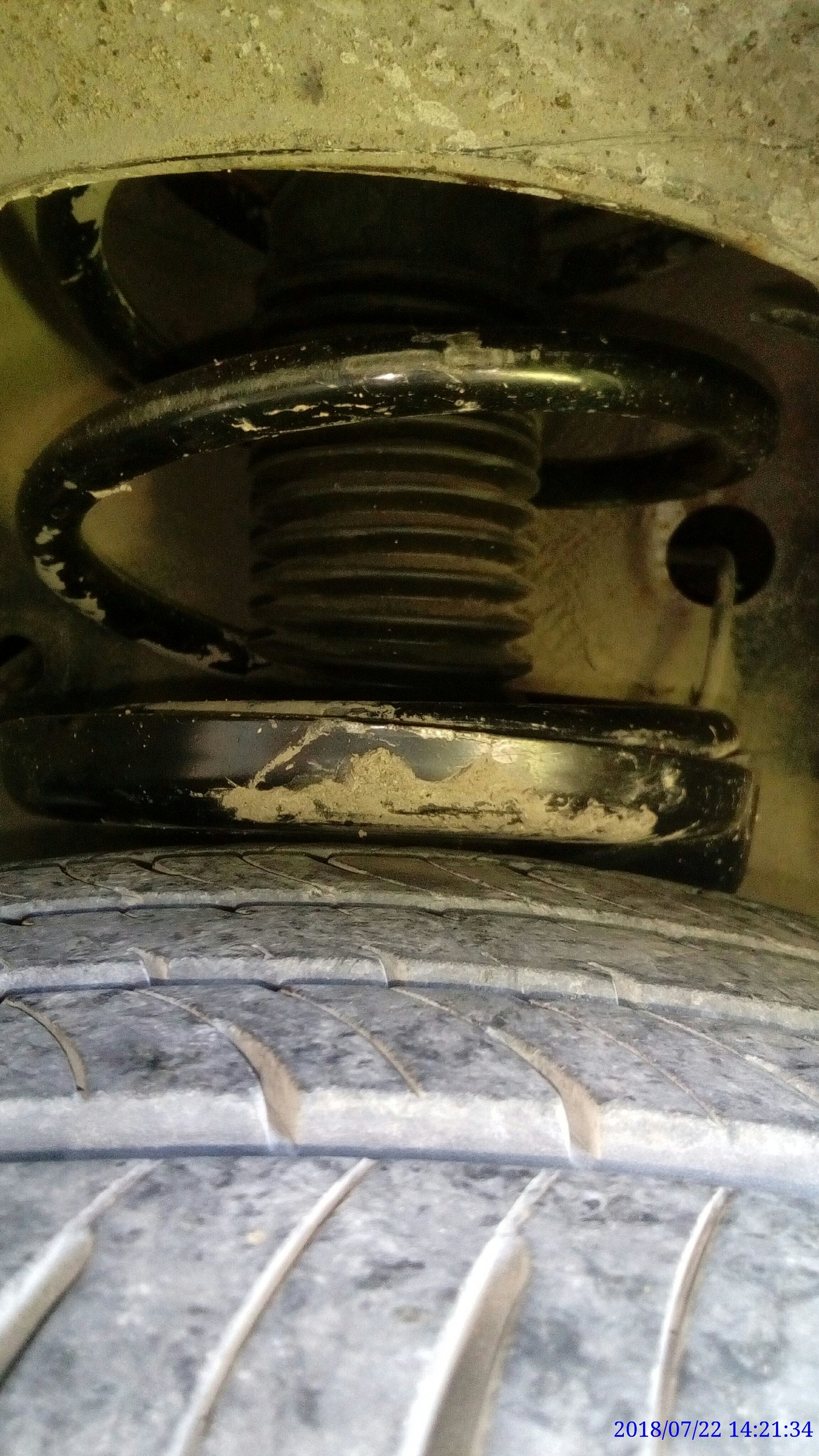

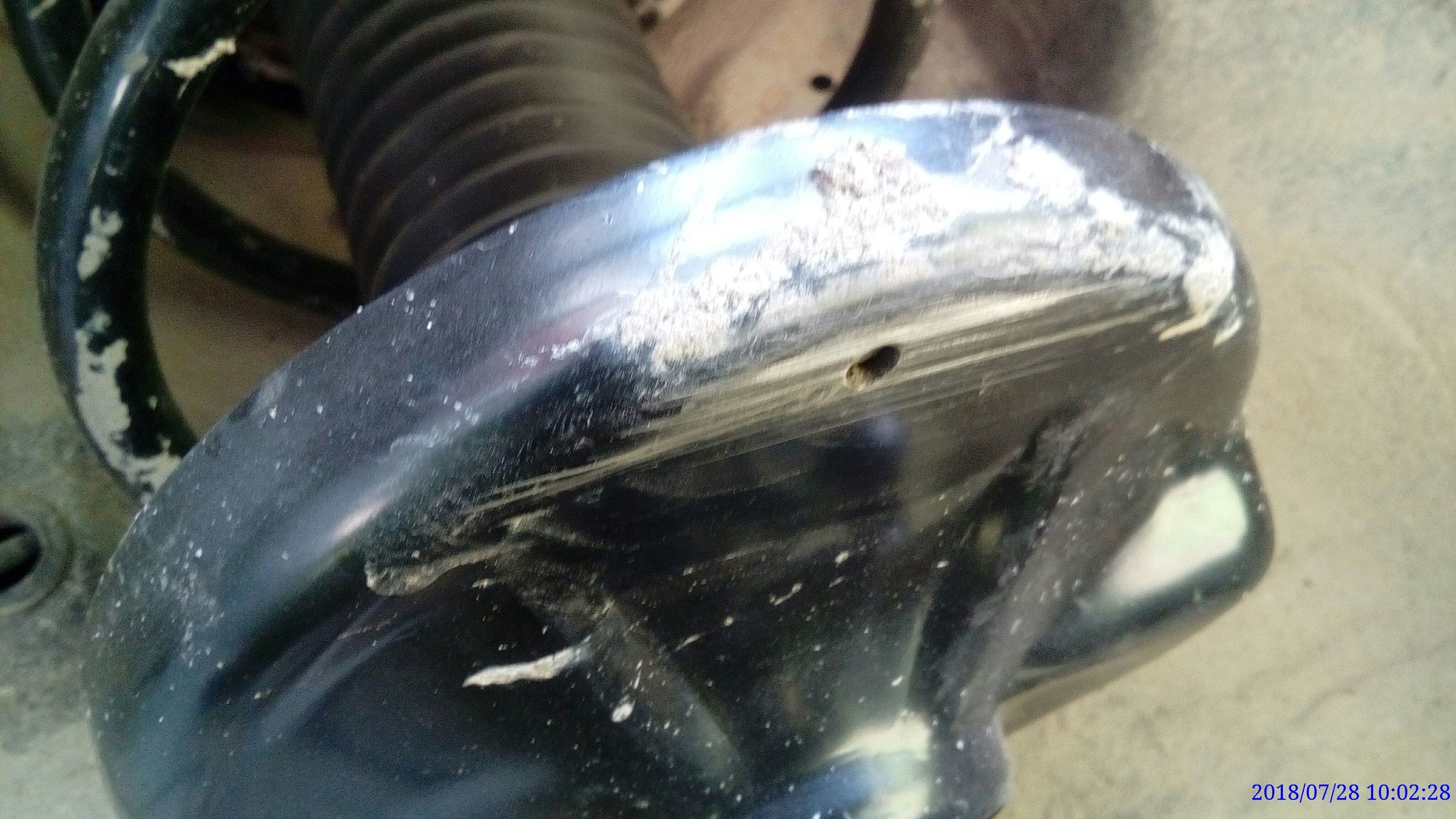

Вот тоже столкнулся с такой проблемой, да приложился кувалдой к месту где натирало. Езжу второй день,все супер.позже сфотографирую разницу.
Что-то я не понял, что вы кувалдой гнули?
Каяба в оригинале часто ставили стойки на Лиану. Из всех - это лучшие стойки для Лианы, никогда за 10 лет не слышал подобных проблем!

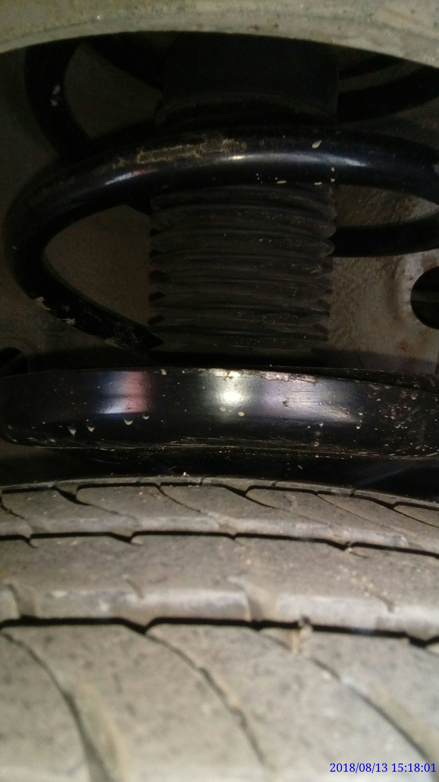

[DOUBLEPOST=1534145308,1534145077][/DOUBLEPOST]Ударил пару раз по чашке опоре пружины на месте притирки.вот попались такие стойки,Малайзия. ДТП не было ,диски родные. Тоже ломал голову,всю жизнь сам менял ходовые на своих машинах и тоже впервые такое. Ну по замерам понятно стало.[DOUBLEPOST=1534156035][/DOUBLEPOST]До[DOUBLEPOST=1534156081][/DOUBLEPOST]После

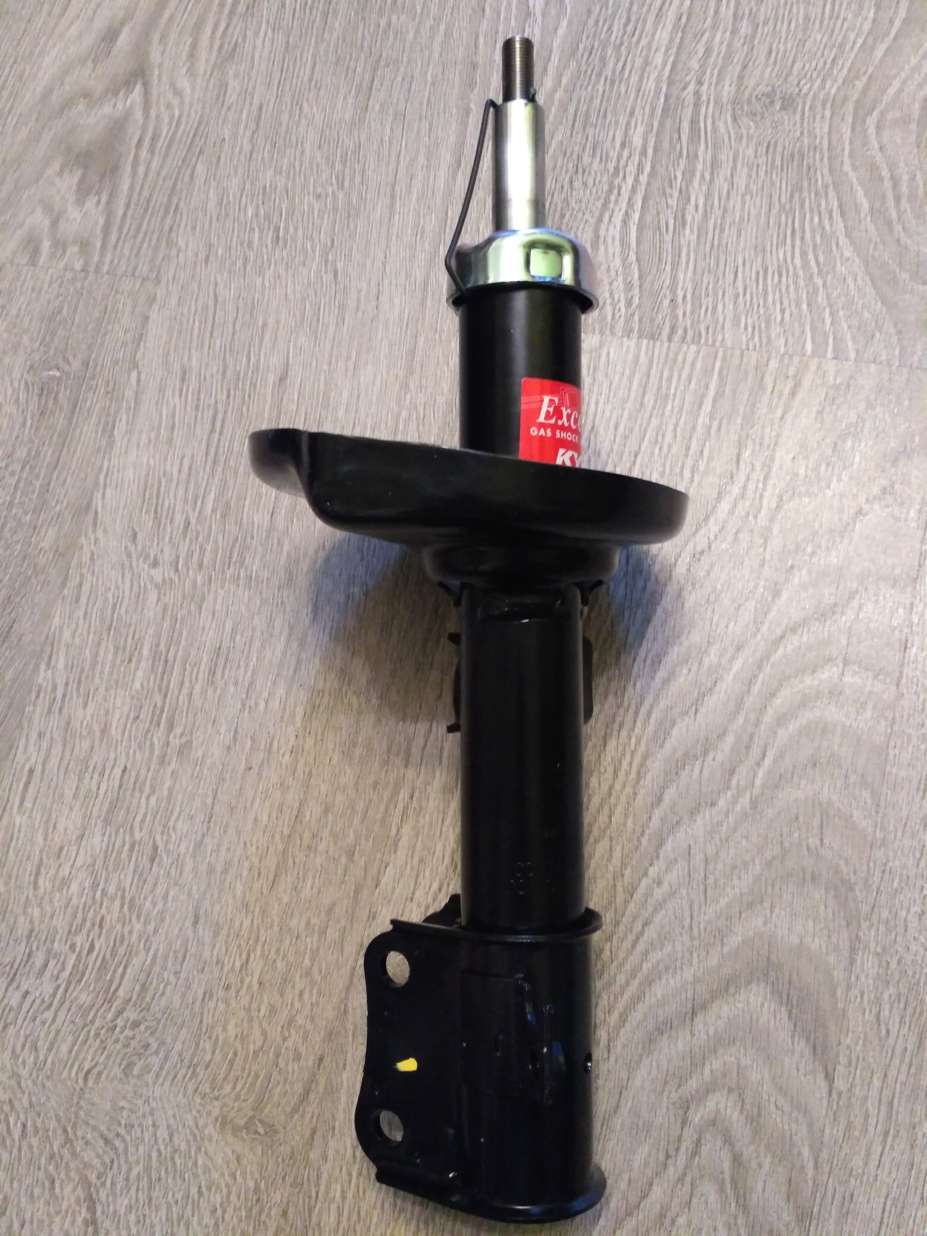

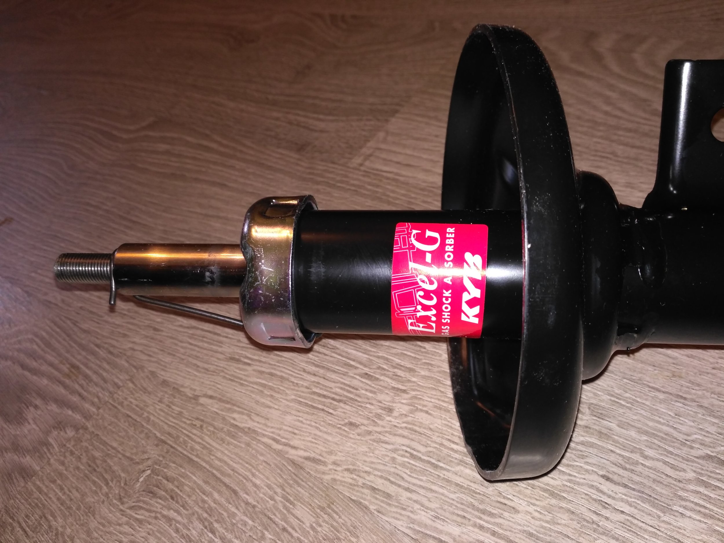

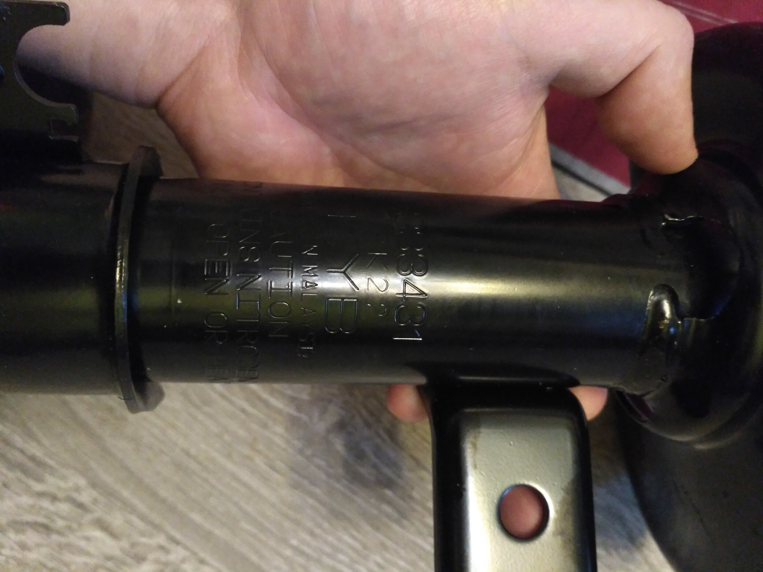

Вопрос к знатокам! Это KYB, или фуфло?

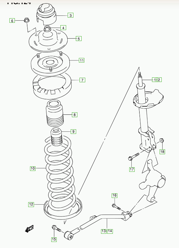

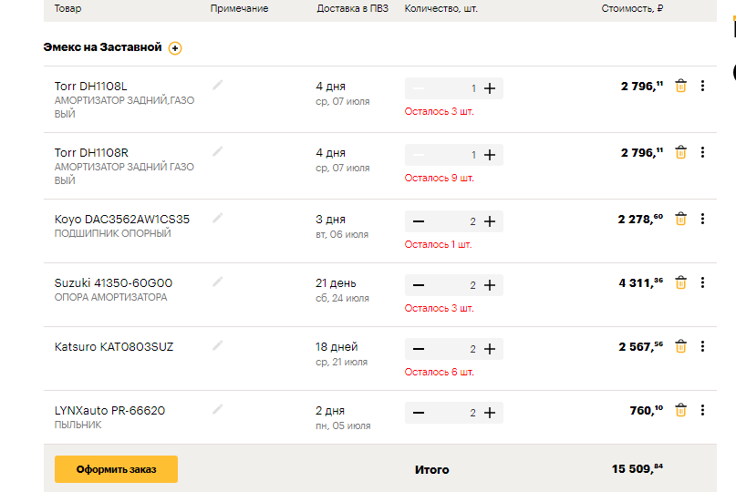

Добрый день!. Нужно перебрать заднюю подвеску а то козлит, аморты все кончились. Машина Лиана хетч. 2007г. 4вд. Хочу спросить опоры две штуки их точно надо менять, машину не разбирали еще , но предполагаю что они сгнили ибо до меня машина эксплуатировалась в Москве. Пока чтоит все родное, пробег 157 т.км. я имею ввиду сзади, передок уже кое что меняно. Просто не хотелось бы раздувать бюджет дорогой мелочевкой. Так же прокладку пружины задней нужно брать?.... За одно меняются еще и подшипники в ступицах а то уже на скорости 120 немного слышно. Болты сзади открутить не смогли при развале, так что сказали что будут срезать при переборке задка, поэтому нужны будут саленблоки и болты. Короче по мелочи набегает прилично.

Видимо покажет только "вскрытие". Менял по зиме стойки и пружины на аналогичном авто, тоже полгода как переехала из столицы, только год 2006 но пробег немного меньше. Прокладки пружин в идеальном состоянии, опоры немного ржавые, но не критично, буферы сжатия убиты и пружины подсевшие и натертые в месте примыкания витков. После сборки пробежал около 10 тысяч км., никаких посторонних звуков сзади нет. Тут если есть нехитрый набор инструмента, стяжки пружин, полдня свободного времени и руки, то снять и стойки и заменить подозрительные детальки не сложно и можно попытаться скроить. А если за повторную переборку придётся платить чужому дяде, то возможно есть смысл перестраховаться и заменить всё сразу. За Вас тут никто не решит)

То есть опоры и прокладки пружин верхние и нижние можно не брать.
