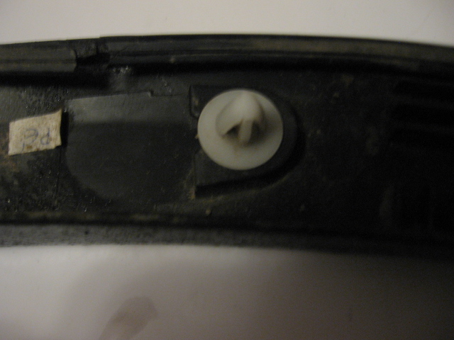

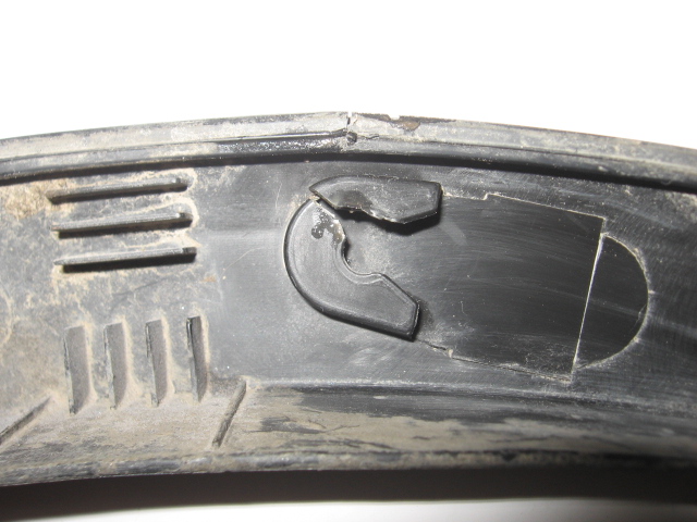

Тема создана по просьбе sokolhoy
Расширители арок и накладки на пороги крепятся на одинаковые пистоны. На фото пистон, гнезда в расширителях под него и как они ломаются.
Ломаются и пистоны и сами гнезда. Пистоны заменяем на новые, гнезда восстанавливаем с помощью паяльника и сетки.
Теоретически возможно тонким ножем снять расширитель не повредив пистоны и гнезда. Но в первый раз делая это, пожалуй нереально, вообщето они считаются одноразовыми.

Накладки порогов широкие, поэтому крепятся на два ряда клипс. Ближе к дверям на "белые гадские", а снизу на черные большие (они мощные, не ломаются). Такие как снизу нигде на машине больше не употребляются.
Добавлено через 8 минут
Вся гадость ремонта сломаного гнезда заключается в том, что расширитель заднего крыла надо сначала полностью снять, а он не снимется пока не снимешь заднюю часть облицовки порога, а она в свою очередь своим передним концом заправлена под переднюю часть облицовки порога.
