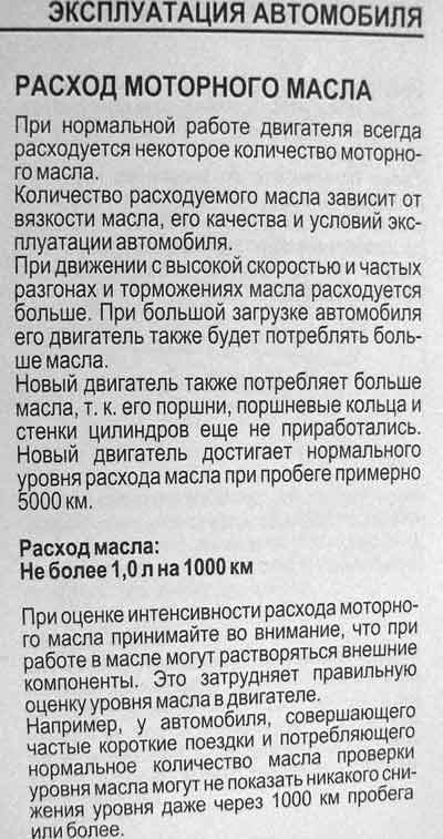

Привожу скан (фото) из руководства по эксплуатации SUZUKI Grand Vitara относительно расхода масла.

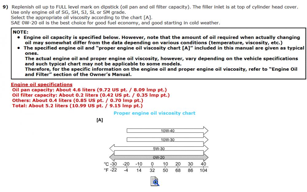

оговорки рекомендующие 0W20 каcаются только "хорошей топливной экономичности и хорошего холодного старта"
может лучше выложить скан мануала к нашему авто?
и из этого не понятно про какой двиг там указано
