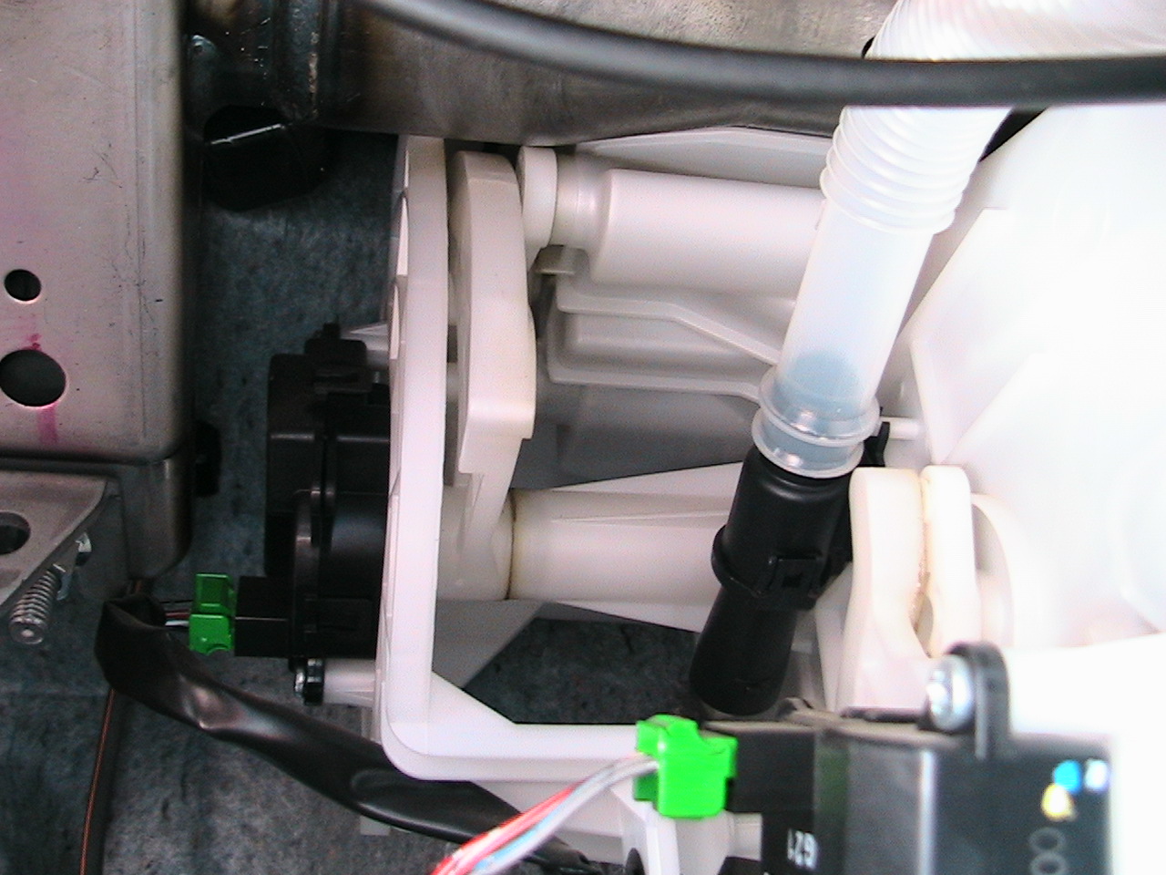

triger100 Где помазать?
Снимать мотор с кронштейна или кронштейн с мотором с ящика?
Перед снятием в какое положение ставить заслонки?

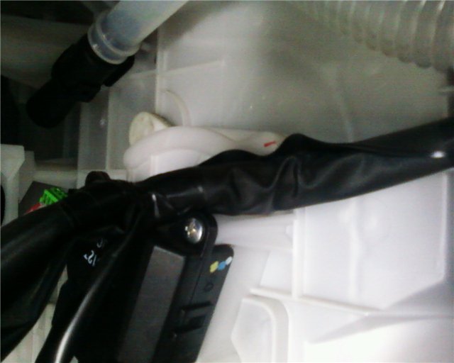

Пару недель назад разобрался со "своим миганием" смысл был такой: под одну из злополучных заслонок попал жгут проводов и не давал открыться одной из них до конца. Поэтому при утреннем пуске "клима" хотела пустить только горячий воздух а заслонка не доходила.

Ответ: Кто знает?
Вопросы сняты..
Небольшой отчётик
Ставим мотор в одно из крайних положений лицо или лоб. стекло (для удобства обратной сборки)
Откручиваем моторчик, два самореза, вынимаем.
Далее если есть силикон брызгаем на направляющюю штоков заслонок со стороны ящика климата (где воможно), дальше в ручную переводим направляющую в противоположное крайнее положение будет доступна вторая половина её, также смазываем .
Возвращаем направляющую в обратное крайнее положение и монтируем моторчик.
Для понимания куда двигать направляющую советую перед снятием моторчика включить зажигание и понажимать на кнопки управления сразу всё станет ясно.
Если силикона нет то пальцами нащупываем на направляющей дорожки по которым скользят штоки (три штока три дорожки) и смазываем их ,я пользовался ушной палочкой промакнув в смазку.
