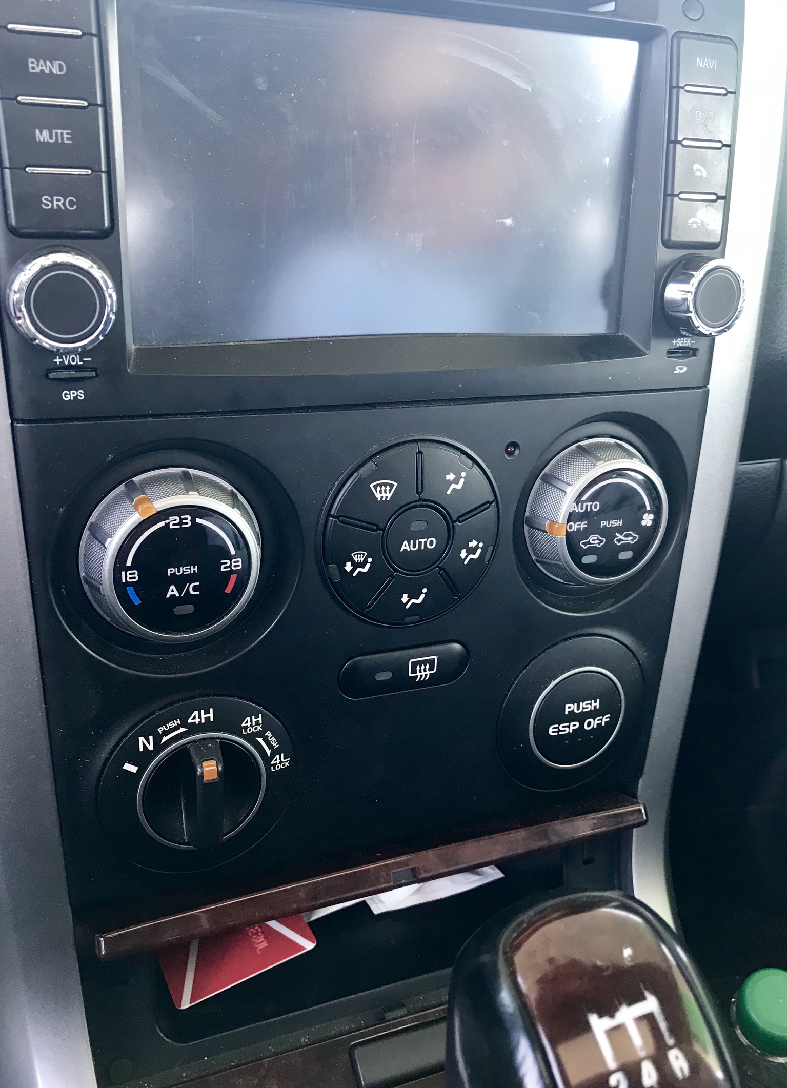

rony
16 Апрель 2018
Grand Vitara de luxe 2008.
Спасибо. Это видел. но у мну приборка другая. Более старая. И эти коды не подходят

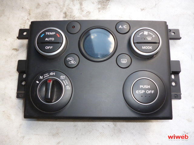

rony
16 Апрель 2018
Панель такая.
