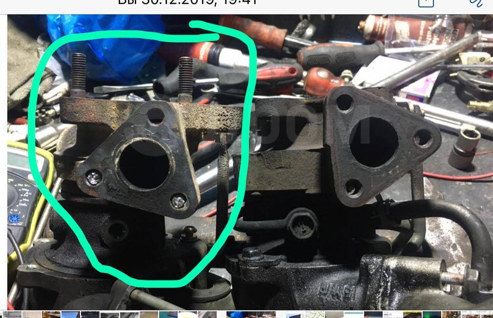

турбина у джима только одна - НТ-06 ( или IHI RHF3 vz51, 55,39,23 это одно и тоже от разных производителей) . отличия только в варианте исполнения. если у вас джимни до октября 2004 года - берете любую турбину от любого джима выпущенного до октября 2004. если после - то после - картинка отличия выше - все отличие только по фланцу.
левая это второй вариант турбины после октября 2004, правая до. продавцы иногда пишут турбина 1 или 2 го поколения.
еще раз кратко - сравните треугольник с тремя дырками на своей и покупной турбине от джима
- если совпало - берете
причем первого поколения как грязи в раме, второго - с огнем не сыскать.
еще раз кратко - сравните треугольник с тремя дырками на своей и покупной турбине от джима Посмотреть вложение 199915 Посмотреть вложение 199916 - если совпало - берете

VZ это просто номер холодной части. это как мотор на автомобиль подбирать по номерку прокладки поддона АКПП.
я вам уже писал - смотрите на треугольный фланец. отличия только в нем. все остальное и у хитачи и у ИХИ идентично.
