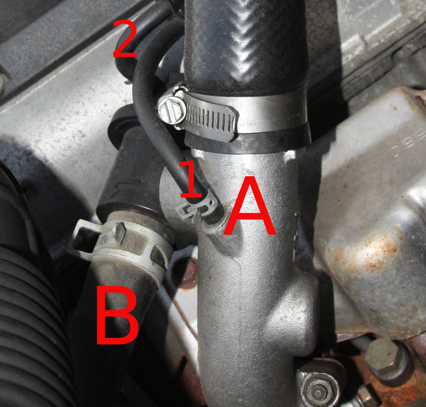

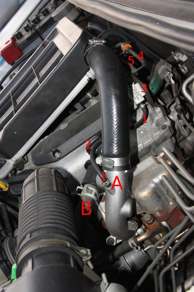

Скажите как проверить закрывается ли заслонка (из которой выходит воздуховод В на 1 рис)
Можно ли его просто снять и посмотреть травит воздух или нет при работающей турбине. Или как диагностировать его работоспособность? Так как патрубок идущий на интеркуллер особо не напрягается. чтобы понять или клапан или турбина халтурят
И попутно на втором рисунке на шлангах 4,5 за интеркулллером стоят клапана. На 4 от него уходит дальше трубка, на 5 дальше ничего нет. Так и должно быть?[DOUBLEPOST=1412104192,1412077595][/DOUBLEPOST]Коллеги мучаюсь вопросом, сначала вскрыть движок , сделать ревизию за недорого, и при неустранениии проблемы приступить к турбине, или наооборот сначала снять турбину а затем перейти к движку? В любом случае в двиг залезьть желательно. т к пробег наверное за 150. 000

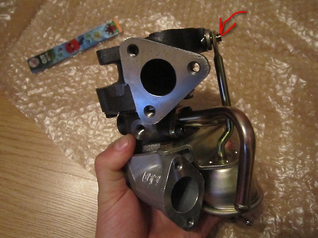

заменил умиравшую но еще работавшую турбину на новую Хитачи.
Появилась динамика. Но сохранился слабый шум (рев) при прогазовке , быстром наборе скорости и вибрация . Раньше так не было. Мелкая вибрация от двига была, но сейчас немного не-то. При спокойном наборе машина идет мягко. В двиг заменена Прокладка ГБЦ, сама ГБЦ отшливована и опресоованна. Все промыто поменяно продиагностировано. АКПП масло с фильтром полностью поменяно (было чистое)
Либо новая турбина тоже отчего-то сразу помирает (может запустили не так?), либо перепускной клапан или датчик халтурят.Как их проверить и куда посмотреть.? Уже не знаю куды залезть
Сегодня полезу посмотрю на масло в патрубках в интеркуллере.
