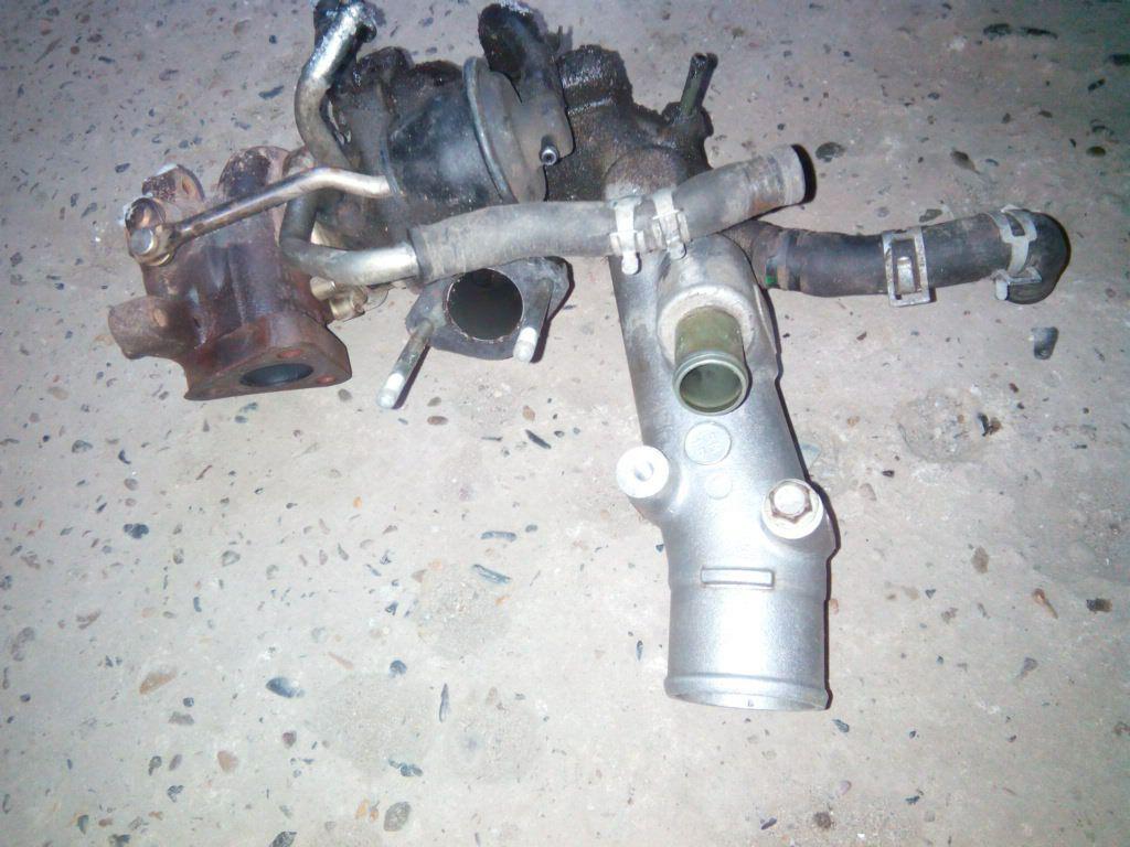

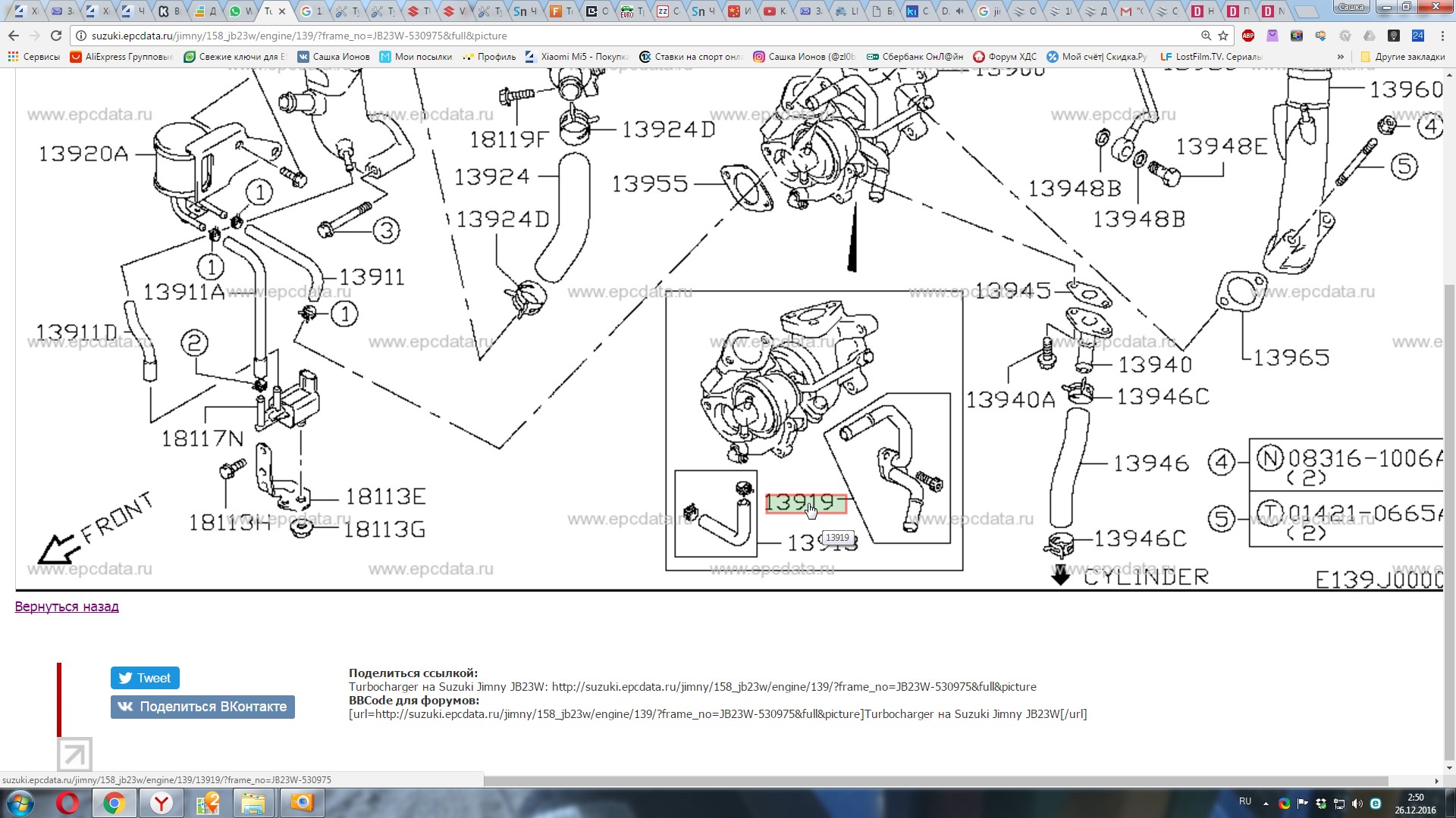

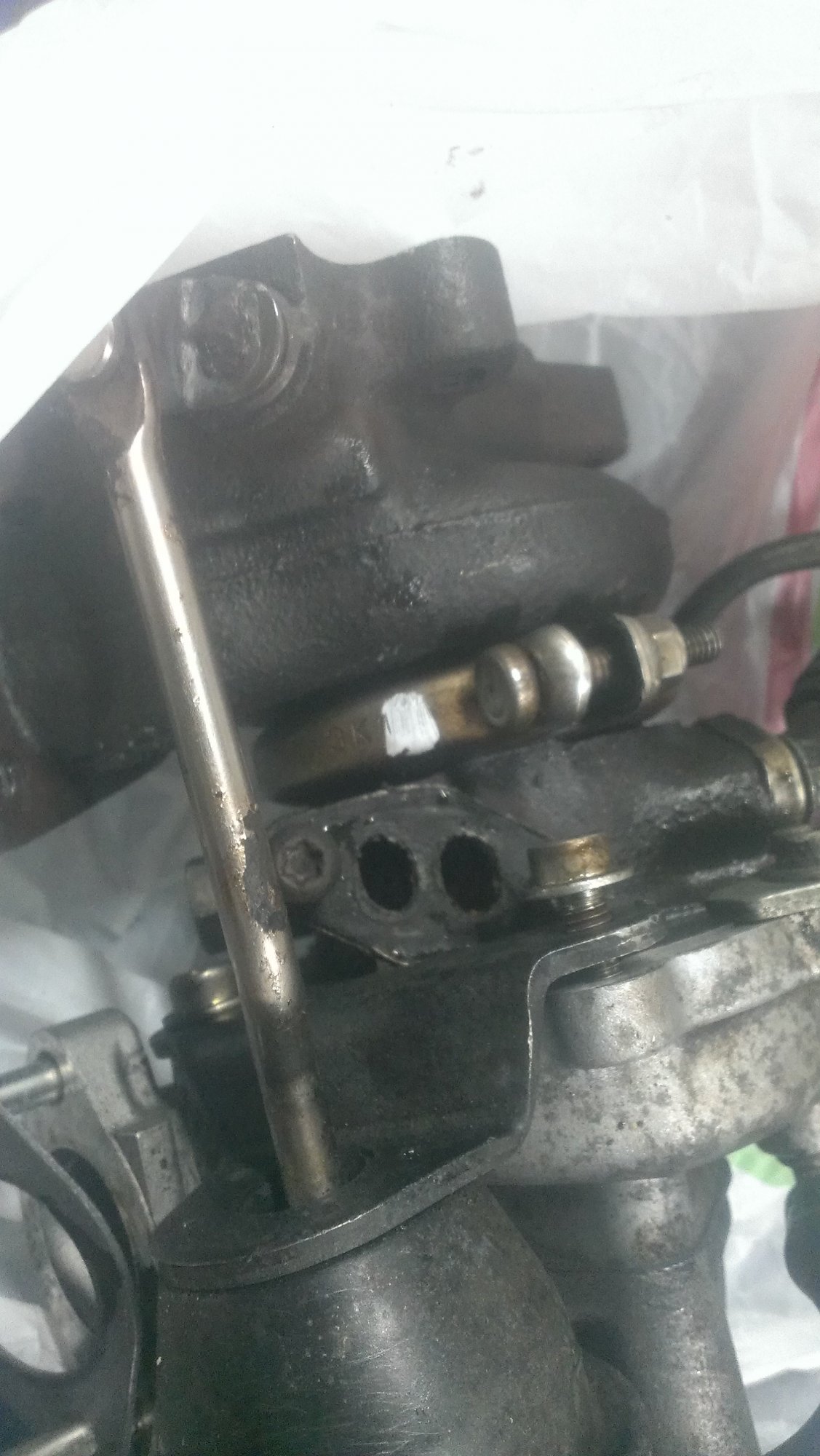

ребята выручайте..
jimny JB23W - 660 wagon 7 года
сдохла турбина, дали товарищи турбину но тож мертвую. отправили во влад там починили.
я на радостях собрал все назад. но не без проблем..
трубки на охлаждения были тоньше родных.. то есть на родной турбе были по 8 мл диаметром, а на новой стали 6 мл.-
и патрубки эти со старой турбины не переставишь на новую.. площадки разные =(это самое печально)
вот я поставил залил антифриз...и тут расстройство.. течь из под этой площадки.
на родной схеме джимика нет этой прокладки..
как быть? я уже снял турбину ,думал закажу прокладку но нигде не могу найти =(

ребята выручайте..
13919 номер ее.. Посмотреть вложение 108615 Посмотреть вложение 108616
Зачисти и после обезжиривания на герметик посади, прокладку можешь не найти совсем[DOUBLEPOST=1505538313][/DOUBLEPOST]

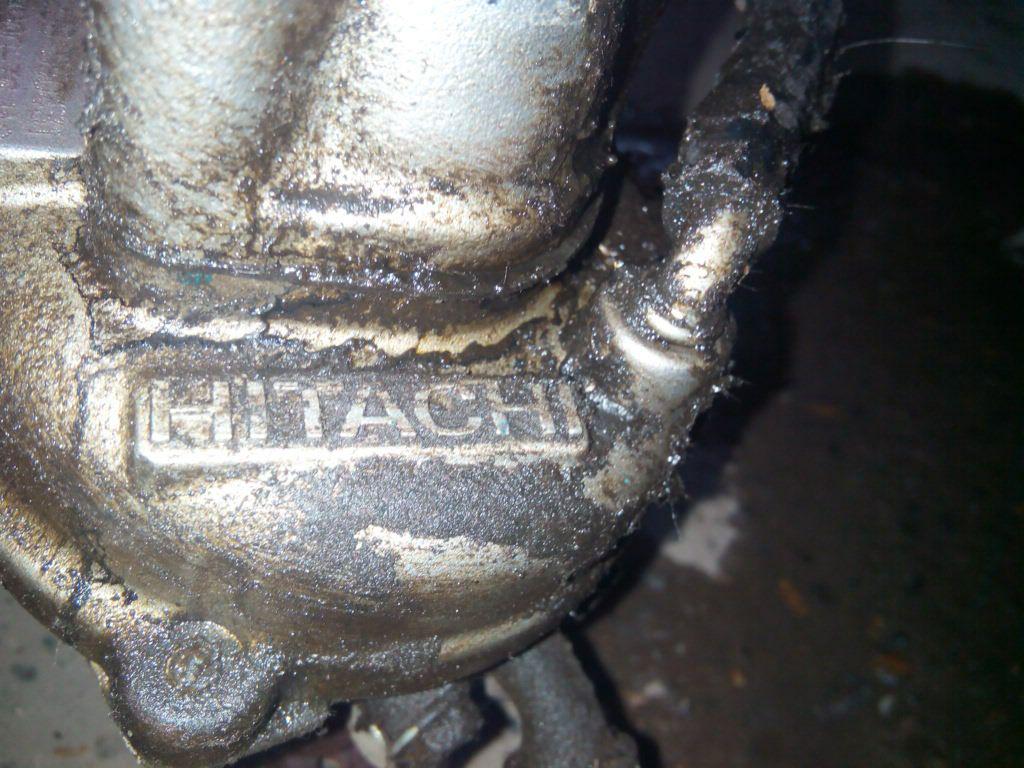

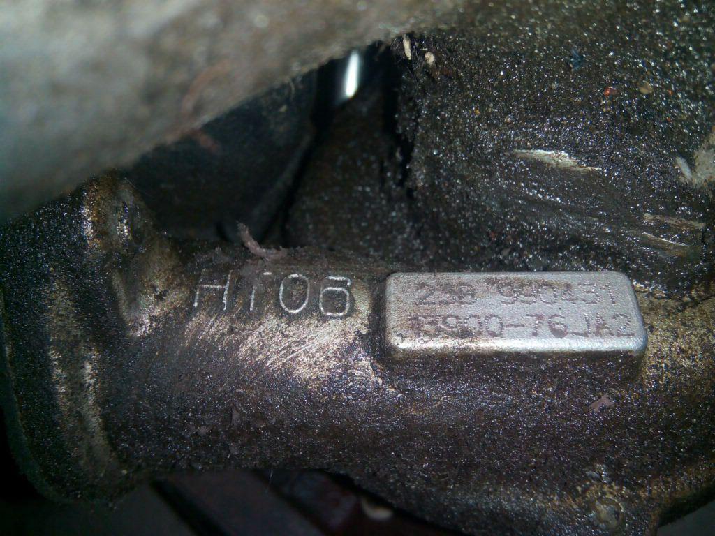

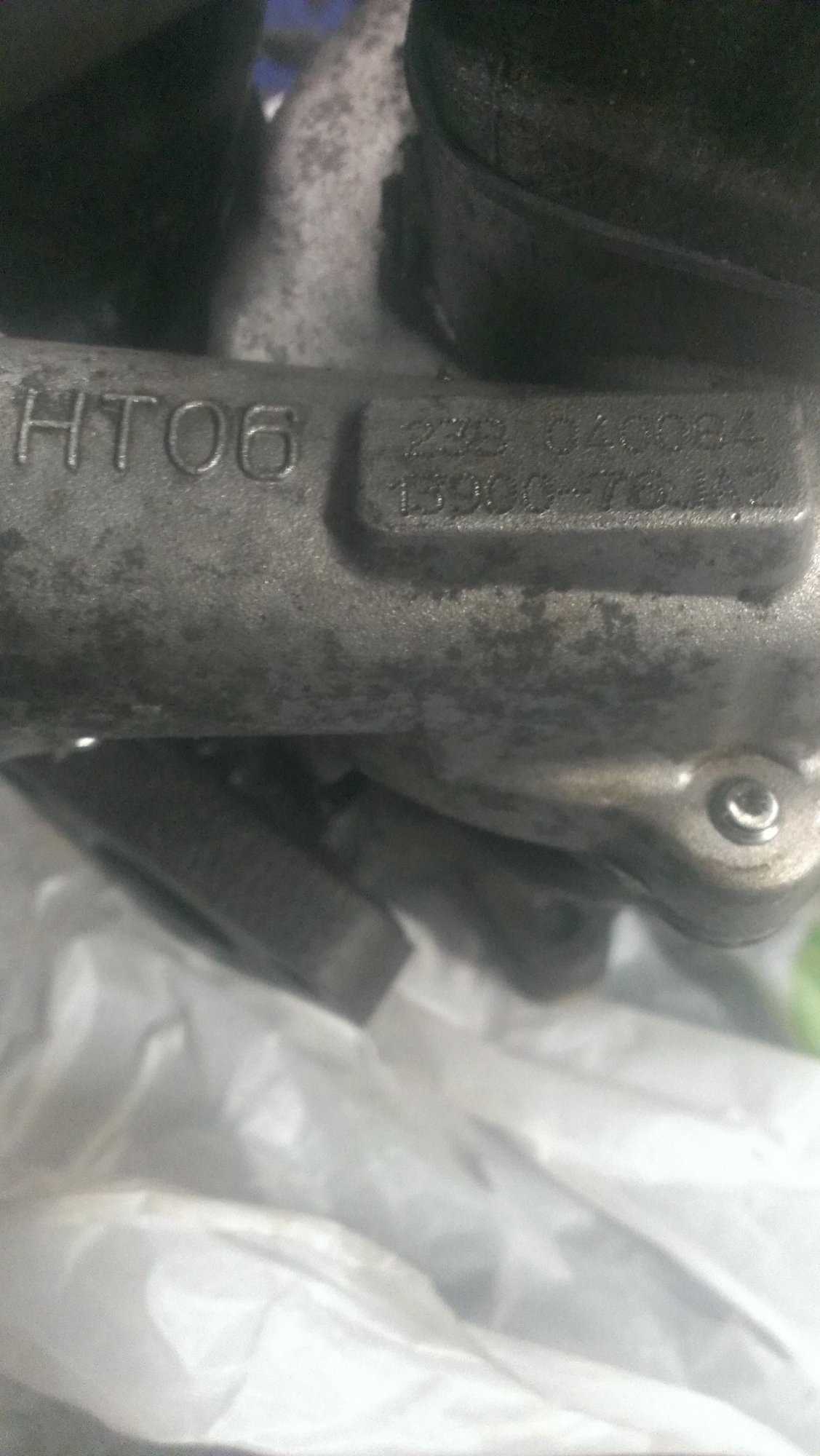

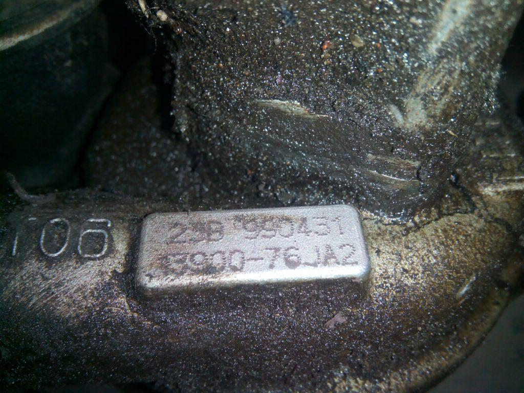

tomsk-400
18 Февраль 2009
Tomsk
Suzuki Jimny 2006 JB23W K6A(turbo)
Вопрос?
Сломалась турбина HITACHI (HT-06) номер 13900-76JA2
Обязательно такую же искать или и другая подойдёт?
Чем они все отличаются вроде в продаже HT-06 много, а вот дальше полный номер другой.
Даже вот такая 13900-74JA1 - это уже другая турбина???
Фото моей турбины прилагаются.
И есть ли смысл за 8-12 тыс руб. покупать турбину Б\У?

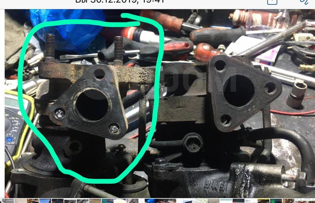

рейстайлинг-дорестайлинг разные турбины?
По каталогу запчастей на дроме там два номера: 13900-76JA1 и 13900-76JB0, и они взаимозаменяемы.
Проблема в том, что по некоторым признакам двигатель (и соответственно турбина) может быть не родной.
Отсюда сложности в подборе.
Я не знаю, любая турбина 13900-76JA1 / 13900-76JB0 (или аналогичная) подойдёт, или нет.
Каюсь, ставили в автосервисе без меня. Но сказали, что про масло в курсе, сделали, сами на джимах ездят.
Pooop
29 Ноябрь 2019
Джим 0.6 акп 2005
до октября 2004 и после если точно. разница в треугольнике. дорестайл найти вообще не проблема, рестайл - не очень. хоть колектор меняй
обвел рест. визуально определить по фото легко - по положению фланца - у дореста он вбок торчит и смотрит углом на шторку актуатора и на нем есть небольшой выступ на грани
masters
