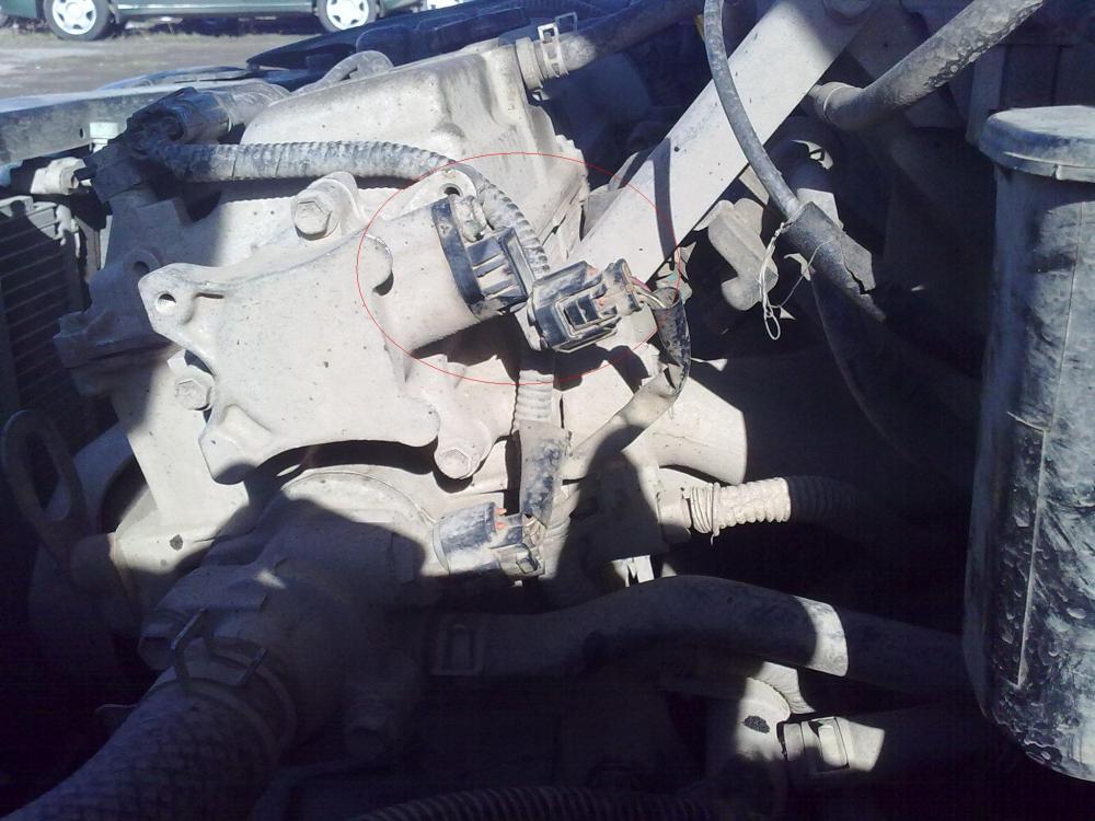

Подскажите, а на всех движках стоит датчик положения распредвала? У меня самодиагностикой выскочила ошибка 47, я полез смотреть датчик, а найти его не могу:(. Двигатель G16B 2WD 1,6. И еще подскажите, что за датчик, почему-то со знаком "Митсубиси" (на фото обвел красным), у него контакт обломился, может в нем причина ошибки?
Х
ХулиGAN
Ответ: Датчик положения распредвала
Это вроде он и есть,датчик положения распредвала
dimariik
3 Декабрь 2008
Ижевск
Suzuki-Baleno 1.6 GLX 1999г.в. 2WD 16V G.GreenMet.
да это он и есть
А я в мануале высмотрел датчик положения распредвала круглый и стоит с торца двигателя прямо на распредвале, а этот вроде пластиковый штырь и вставляется в отверстие в металлической коробке и весь в масле, я и подумал может какой датчик масла (температуры, давления). И в экзисте смотрел по коду 33100-77Е20 необходимый датчик совсем по-другому выглядит.

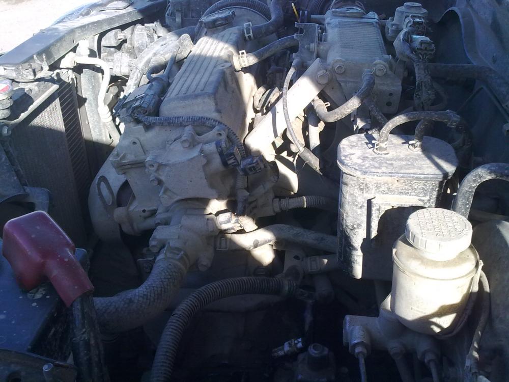

да нормально там в экзисте именно такой датчик распред вала, который на картинке 3-мя постами ниже

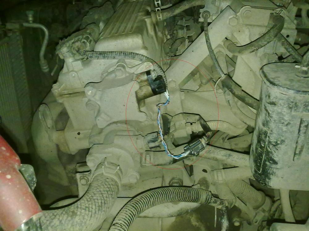

Описание моего ремонта датчика: Отломил колодку контактов от самого датчика, на работе связисты с помощью паяльника и части UTPшного кабеля соединили эти части (у самого руки с паяльником не дружат), затем дома я залил места паек эпоксидкой. После затвердевания эпоксидки я смазал колечко маслом и вставил датчик на родное место, надел "-" клемму аккумулятора, включил зажигание - и О чудо. Чек не горит, датчик работает. При проверке самодиагностикой выдает код 12, т.е. ошибок нет. PS Все время ремонта ездил затыкая расколотым датчиком штатное место, причем падения оборотов не было, только напрягало горение ЧЕК и неровная (на слух) работа движка

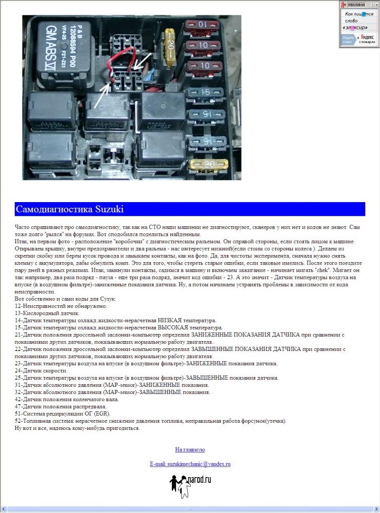

Доброго вечера, подскажите как произвести самодиагностику и узнать коды?
причина: после езды, примерно 20мин. и стояния в пробке, загорается чек, падают обороты двигателя, двигатель начинает двоить, иногда глохнет, включаю печку и вентилятор на полную, временнно проходит чек гаснет, если не стоять в пробке и ехать с включеной печкой то все нормально но по ощющениям как будто машину кто то с зади тянет. в чем причина может быть?.
