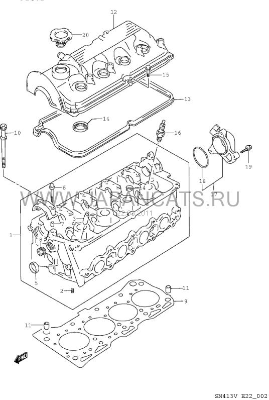

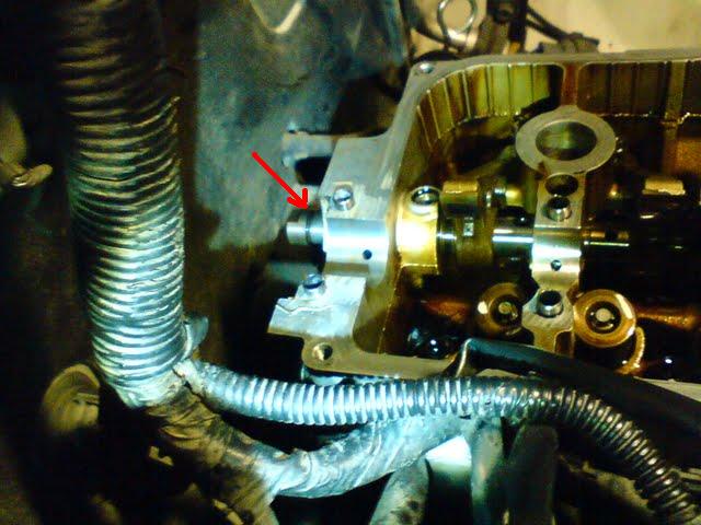

Подскажите, этот датчик там в масле плавает или там стоит сальник на распредвале. а то масло подтекает из под металлической шляпы в которую датчик вкручивается. в мануале сальник не могу найти в экзисте тоже, может герметика хочет.

09280-12009 - №4 на первом рисунке
11162-71C10 - №18 на втором
нужно менять оба...
№18 очень просто (три болта)
№4 - геморроя на много больше
но если заменишь №4, то масла через №18будет течь намного меньше
дефектный какой-то сальник 4,
расредвал надо снимать или можно до него добраться не снимая?
нужно менять оба...
то есть понта ни какова менять 18 без 4?
пошукай тут на форуме, был подробный фотоотчёт о замене маслосъёмных коллпачков, кжется в теме "устранение течи масла с тыльной стороны двигателя" или что-то в этом роде...
там вроде баленка была, но похожего много

щас тока заметил что №4 сидит не на распредвале, макар ты уверен что есть смысл в 4?

Менять только 18.....или просто на герметик.В корпусе датчика распредвала масло,по сему на самом датчике стоит манжет.

Хы, хы.... ща тока заметил, что я в баленовской ветке...))))))
я ваще G13B старый джимниковский имею ввиду) у вас такой же?
коды сальников тада не знай, теже или нетЧешу репу.
вот я забрёл)
ну на всякий вот:
отчёт с фото
далее в этой теме идёт обсуждение номеров резинок (и внутреннего и внешнего), внутренний ставится вроде на ось коромысел, которую нужно сдвигать, чтоб его поставить...( это тот гемор, о котором я упоминал)
а вот внешнее поменять гораздо легче, откручиваешь крышку, выбрасываешь старое, надеваешь новое, герметика кучу и закручиваешь обратно
принцип то общий наверное тот же...
я так и делал, уже два раза... хватает на полгода...
пока внутренне кольцо не поменяешь, так и будет давить из под внешнего....
проверено)

По моему ты чето путаешь, №4 сидит на этой палке и пусть себе сидит. масло то на вал распредвала под давлением фигачит из той дырки которую у тебя на рисунке видно с лева она там. значит никакова сальника между датчиком и клапанами нет, значит датчик в масле, и шляпу эту надо на герметик и прокладку новую №18 на всякий. хотя попробую без герметика не нравится мне он.
а вроде понял, №4 не прикрыт этой шляпой на 3 болтах? тогда и от туда может теч.

У меня там тоже подекало масло, когда менял прокладку , то понял что течет не из прокладки а из этой "шляпы", нужен герметик но не много. Причем предыдущий владелец уже сажал на герметик.

Вылечил теч, поставил кольцо большое из экзиста, и посадил на красный герметик, пыль теперь белая. без герметика туда лезть смыла нет, либо менять маленькое кольцо тоже.
А еще подтянул болт крепления трубки гидронасоса, там стоит медная прокладка, тоже начал высыхать, отмыть не решился.
