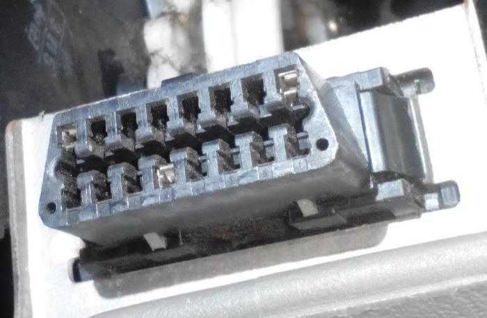

Т.е. если я правильно понял, то это код 13. А что он означает конкретно для Jimny?
http://malykh.blogspot.com/2014/02/sz-viewer.html
Купите адаптер - копейки стОит :)
А что до ошибки - кислородный датчик оооооочень редко просто так на ровно месте ошибку выдаёт, ждите повтора.

Купил бы, но у меня разъем с контактами 5, 9,16:
AxebPeYUunT7W7Ievk6vAGTOIZ5CK5OBtTLT3ajdEIStpfffxClI8ZIuiDU-8tE0Teed8J2zrcjwKkmlGYQ=w700-h659-no.jpg
С таким, насколько я помню, программа не работает.
