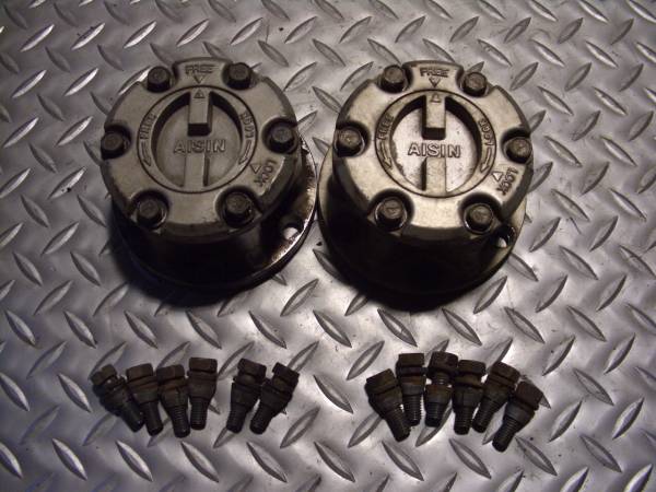

Надоело бороться с вакуумной системой.
Начал выбирать хабы.
Есть авм-457 ставится без всяких проставок, но вот герметичность их вызывает сомнения.
Посмотрел в сторону Aisin и вот что нашел.
http://www.vezdeproedem.ru/category/ruchnye-haby-aisin-i-ora/
Их две разновидности, вторая видимо ставится с проставкой, а первая идет только на джимни и видимо является аналогом авм-457. Звонить сейчас узнавать уже поздно.
Если кто что знает про эти хабы напишите.

Ответ: Хабы Aisin
Че то я с этим "Джимни" окончательно запутался!
Для SUZUKI JIMNY WIDE (рама JB33W):
1.AISIN FHS-002 (О.Е.М.: 43810-80011, JIMNY) можно ставить без проставки?
2. AISIN FHS-005 (О.Е.М.: 43810-60A00, ESCUDO, VITARA, JIMNY SAMURAI) только с проставкой?
3. Если без проставок нельзя в обоих предыдущих случаях, может сточить ступичную гайку? На сколько? Кто себе делал?

Ответ: Хабы Aisin
нет
да
надо стачивать оба буртика внешний и внутернний на ноль.

Вот это 005
http://zuki-up.ru/catalog/trans/hubs/hubs02
типа для эскудо, особенность этих хабов буртик, который выступает за привалочную плоскость, которым хаб входит внутрь ступицы. в комплекте нет никаких болтов, даже крышка хаба не прикручена, сам узнал об этом вчера, был удивлен.
Вот эти похожи на 002
Не знаю есть ли у них буртик.
Т.е. разница в форме крышки, грубо говоря. Больше никакой разницы нет. 002 чуть дороже, чем 005.

Ответ: Хабы Aisin
хммм....я так просто не успокоюсь с хабами Aisin
какого черта тогда выпускать модель с другим индексом, если фактической разницы не видно?
какого фига выпускать хабы, которые позиционируются именно для jimny, если они без костылей не становятся? А с костылями отвинчиваются или срезаются ввиду большой нагрузки на болты из-за проставки? Или хабы aisin предполагают другую специальную ступичную гайку от aisin?
Может кто сталкивался с мануалом к хабам? :) контора серьезная, должна же она описывать как грамотно прикрутить ее деталь?

Ответ: Хабы Aisin
Все в кучу... Еще раз Jimny всегда в Японии были Jimny, пардон за тавтологию.
До 97 года включительно джимни были квадратные и все эти модели оснащались ручными хабами.
С 98 года Jimny стал "круглым" и оснащается вакуумными хабами.
Ни одна фирма, кроме AVM, не выпускала и не выпускает ручные хабы для Jimny с 98го года и моложе.
Но слава яйцам, по шлицам все хабы одинаковы! И когда на коробке с ручным хабом написано для Jimny имеется в виду именно старая модель до 97го года включительно.

Ответ: Хабы Aisin
Чавой та крышки у них пластиковые что ли? Цена вкусная больно! Даже без болтов.
Да прям, чобы они пластиковые были? Металл!
Дык бери, если вкусная :)

Ответ: Хабы Aisin
проставку нафиг не хочу - отчекрыжу юбки на ступичных гайках НАХ!
К пневмо возвращаться никогда не планирую. Они уже просто нереально достали! Это же придумано же кем-то такое мозгое...тво! Из той же кучи, что и не сматывающися ремень безопасности, который в дверях постоянно застревает..
Значит болты, гроверы и клей, чтоб не раскручивалось....

Ответ: Хабы Aisin
блин про ремень в точку! меня тоже достал уже...
+1:hilarious:
думал я один мучаюсь
Тоже присматривался...
Но помоему если отпилить лишнее всё равно проставко потребуется ,..токо потоньше.
или встанут?
