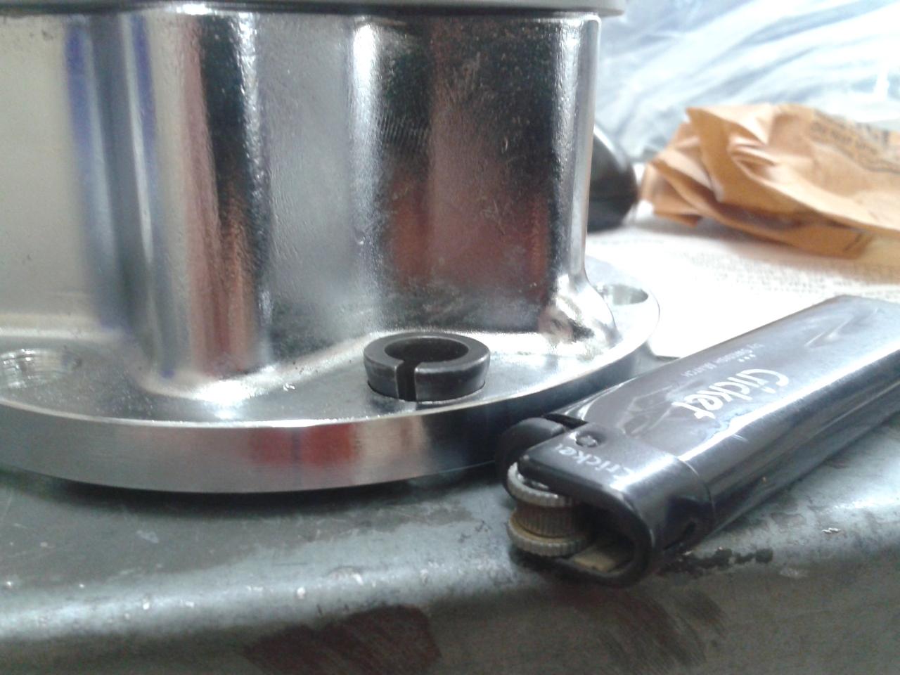

Народ, а подскажите пожалуйста, эти конические шайбы заподлицо в тело хаба заходят или торчат немного? Сегодня просто забрал одну шайбу и хаб второй с емекса, шайба торчит из тела милиметра 3-4 примерно. Засим встал вопрос, заказывать дальше Тойотовские или все же корячится и искать Сэмиковские. Сам конус подходит идеально.

А гровер под болт нужОн? ))

Ответ: Хабы Aisin
когда вкрутиш болт будет примерно 2мм
