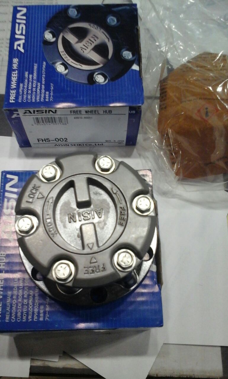

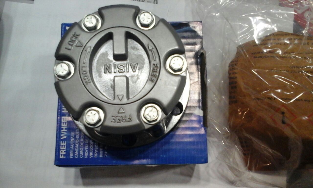

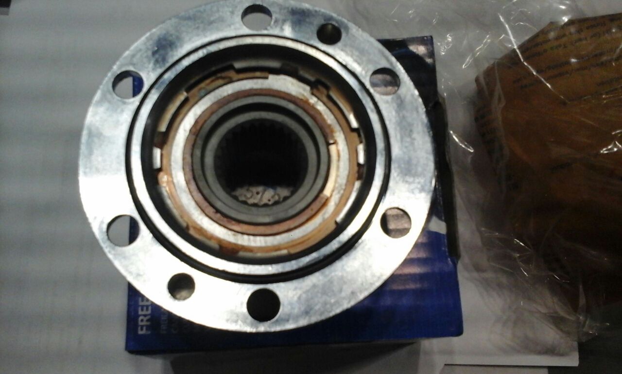

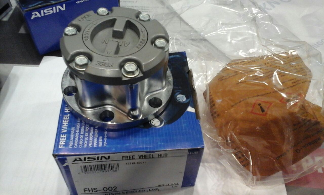

Посмотрите, пожалуйста, кто разбирается
Это новые хабы FHS-002 оригинал из Японии? Фото прислал продавец из Владивостока

Это FHS-002 оригинал из Японии?
это точно FHS-002, а вот оригинал или нет, тут на совести продавца.
Коробка и "инструкция" похожи на оригинал, только вот болтов с конусами в комплекте быть не должно.
Хотя хабы похоже бу.

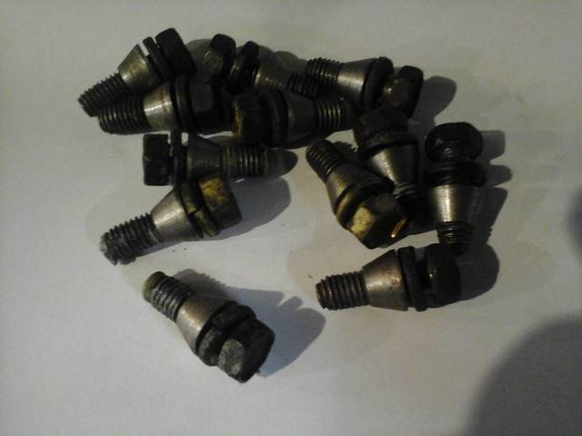

Болты отдельно конечно:). Они б/у. Но я не думаю, что они обязательно должны быть оригинальными
