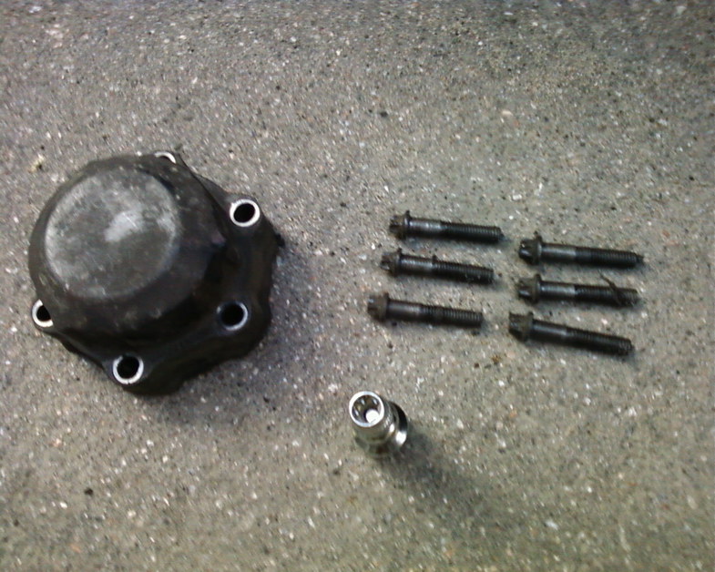

Не прошло и месяца с момента получения посылки от green'а, как дошли руки до установки на авто хабов Aisin FHS-005.
Как известно, в комплекте идет только сам хаб и его крышка. Для крепления хаба к ступице планировалось использовать родные болты, для крепления крышки купил первые попавшиеся подходящие в нужном количестве (по шесть штук на хаб). Проставки так же имелись в наличии, были заказаны так же :)
Как выяснилось позднее при попытке установки, родные болты крепления пневмохаба для установки не подходят - слишком длинные. Были приобретены новые размером 8х30 (родные - то ли 8х40, то ли 8х45). Все соединения (ступица-хаб, хаб-крышка) и болты были обезжирены и промазаны высокотемпературным (красным) силиконом. За состоянием первое время пристально послежу.
Кое-какой фотоотчет:
Снятый пневмохаб с болтами

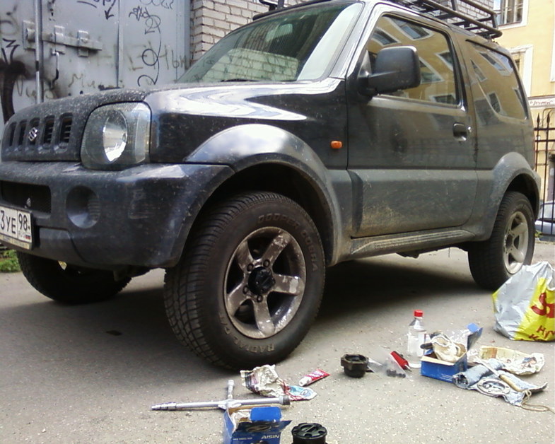

"Комплект" установки нового

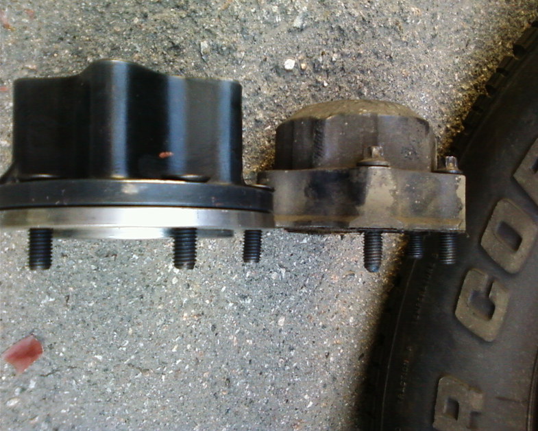

Старый и новый+проставка с болтами. Конечная разница в 1,5 мм. Вроде терпимо :)
Процесс пошел

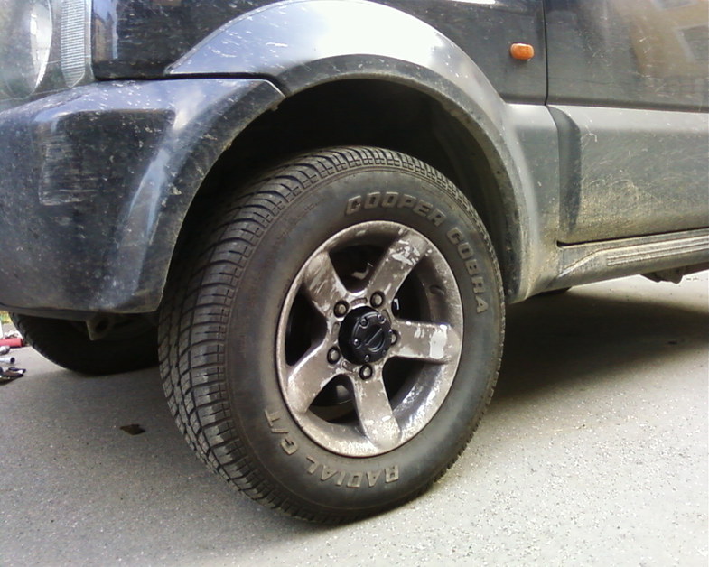

Один готов :)
Ишшо один вид, более общий :)
