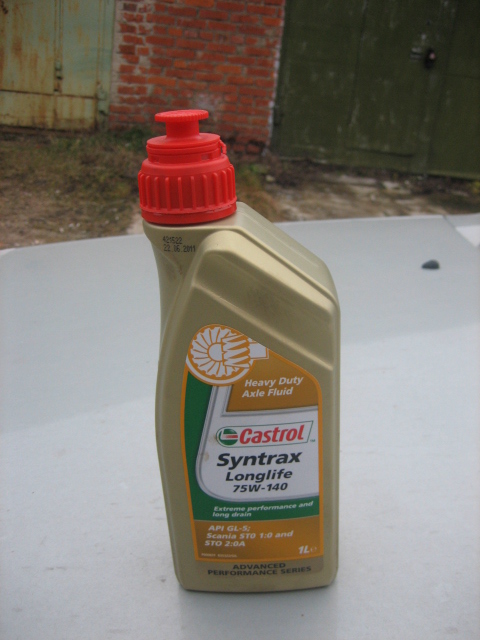

Подскажите такое масло кто-то заливал?
Кастрол 75w90 есть 5литров
Кастрол 75w140 есть 2литра
Что лучше куда залить? С раздаткой не понятки. То которой 75w140 Gl-5 для самоблоков. А можно его в раздатку?

Я такое купил для замены во всю ходовку. Залил в передний диф и в раздатку, а в заднем дифе была с завода минералка, поэтому залил тоже минералку, хотя в мануале написано, что везде лить по GL-5: castrol saf-xj 75w140. Проехал 200 км, пока всё нормально, прислушиваюсь...

Я такое купил для замены во всю ходовку. Залил в передний диф и в раздатку, а в заднем дифе была с завода минералка, поэтому залил что было, хотя в мануале написано, что везде лить по GL-5: castrol saf-xj 75w140
Т.е в раздатку залили как у меня 75w140? Долго на нем катаетесь. Все нормально?
А в коробку какое заливали?
