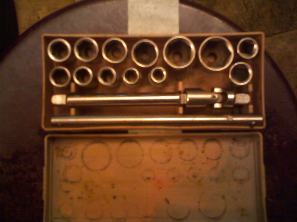

Wert, а вороток пойдёт? те если в такой насадке просверлать отверстие и одеть на вал? (такие готовые есть)
Есть конечно. Вот фото одного из вариантов.

Во народ морочится))) Обычная китайская трещетка на 3/8 из набора головок за сто рублей, продавались такие раньше а может и сейчас продаются. Ее плюс - она низкая и хорошо подлазит.
Первый раз когда пришлось откручивать эту пробку отрезал кусочек от большого старого квадратного напильника и крутил его обычным рожковым ключом, кстати неплохой вариант, ничего нигде не сломается, грани не сорвутся и удобный доступ))

уже сделал на работе, у меня квадратная трещётка мама 3/8 есть, я в неё вставил переходничёк папа 10х10 почти и всё, буду пробовать)

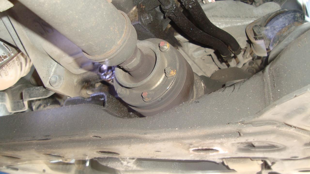

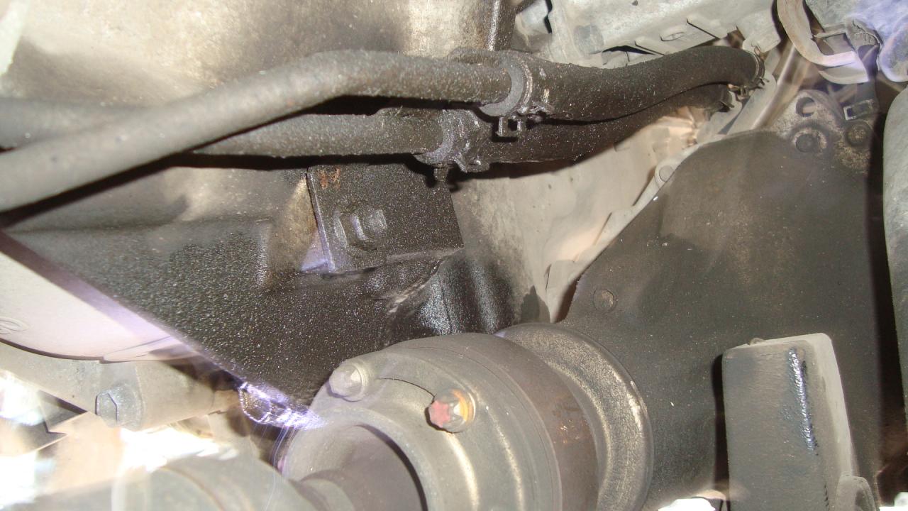

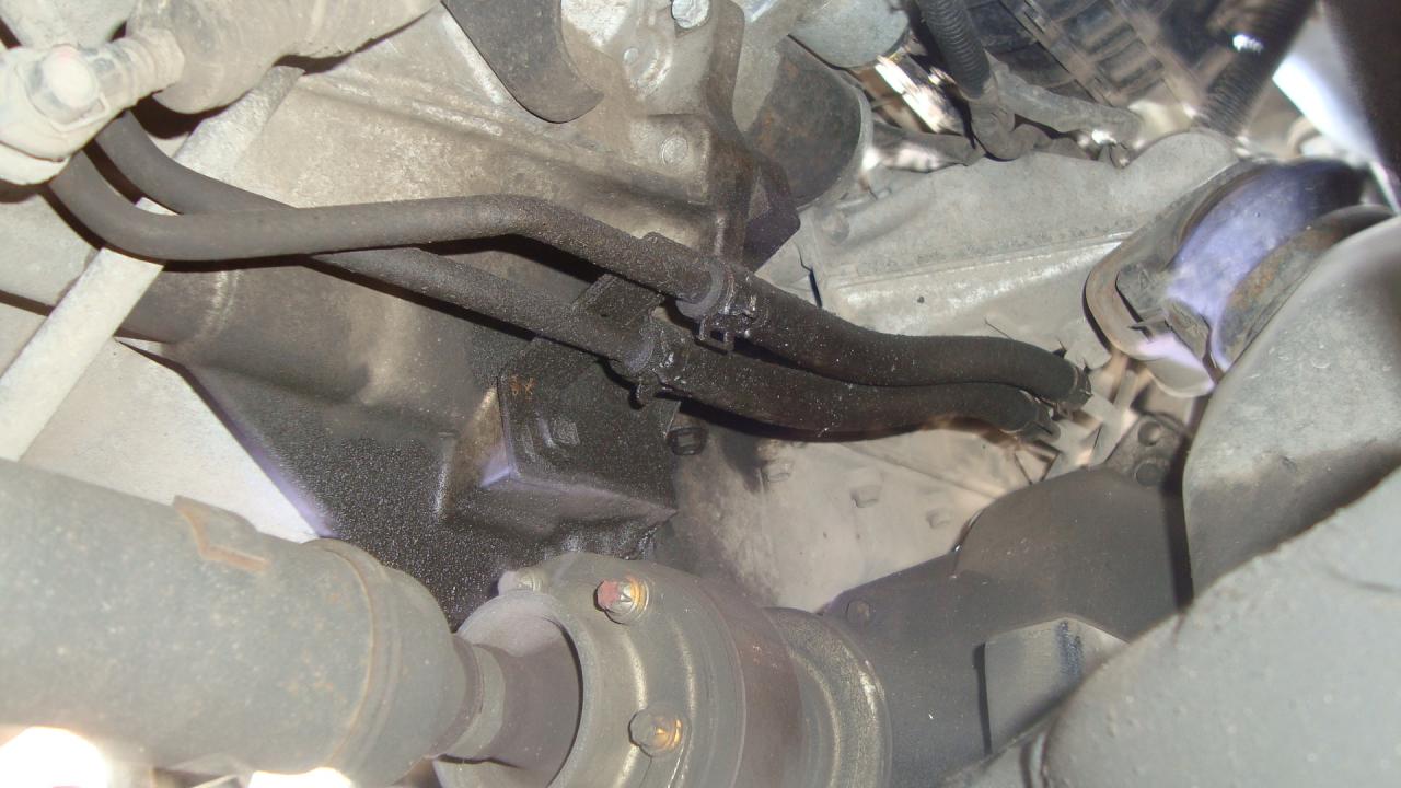

я вижу у тебя опыт есть некоторый с заменой масла в дифференциалах.
Есть вопрос по самой замене масла в переднем редукторе.
Я у себя слил, масло черное, почти что как отработка из ДВС. На магнитике нижней пробки какой-то плотный осадок 1 - 1,5 мм толщиной.
И объем слитого масла где-то 750 мл.
Вроде как должно быть порядка 900 мл по инструкции (сколько заливаешь).
Эти 150 мл разницы говорят, что у меня масло из переднего дифференциала уходит?
Просто в одном месте, между коробкой и передним диффом масло кидает откуда-то.
См. фото. Это сальник хвостовика или нет, что скажешь?

HEAD,
Посмотреть вложение 31337 Посмотреть вложение 31338 Посмотреть вложение 31339
Привет!
По заправке масла в трансмиссию я заливаю в заливное отверстие, когда из него начинает выливаться, я закручиваю пробку, тем самым уровень по заливное отверстие. Так написано в книжке, да и везде так вроде заправляют.
По твоим фото больше похоже на АТФ АКПП у тебя автомат машина?
HEAD,
да у меня автомат, 2,0 литра движок (J20A).
В принципе у меня тоже есть сомнения, что это у меня АТФ продавливает через хомутики шланчиков, которые отводят горячее масло из АКПП в охладительный контур радиатора. Реально у меня был перелив АТФ (на сервисе так сделали) - было на холодном двигателе уровень масла ПО КРАЙ ЩУПА, т.е. как на горячем двигателе "полный".
Так что, уход масла из дифференциала реально отпадает при возможной "потере" 150 мл масла за 30 тыс км пробега?

HEAD,
Есть наборчики для откручивания заливных пробок.
Цена около 300 рублей - там на все типоразмеры.
Буду в гараже - сфотографирую свой
Force - Набор ключей F-5051
А - нашел в интернете картинку своего набора:
В него входят:
17 мм (шестигр.) - 14 мм (шестигр.)
10 мм (шестигр.) - 12 мм (шестигр.)
9 мм (шестигр.) - 5/16" (шестигр.)
8 мм (квадр.) - 13 мм (квадр.)
3/8" (квадр.) - 11 мм (квадр.)
Во-во, никакого квадрата 10мм нет для пробок ваще, есть квадрат 3/8".

HEAD,
99,9 % сальник хвостовика переднего редуктора.
Да нет походу хвостовик то у него сухой, судя по фоткам.Слевай АТФ и выставляй уровень в коробке.Насчёт переднего редуктора менял первый раз на 45000 масло было не намного темней свежего, может у тебя там с каким нибудь молибденом было залито?
Приветствую, Гуаланди,
по-моему там было залито с завода Castrol Differential Saf-xo которое производитель рекомендует.
А черное было потому, что никто ни разу не менял (по пробкам видно, что их не откуручивали еще...).
Правда никакой мути или воды вообще не было видно, хотя я ездил в воде по середину радиатора, когда прошлым летом сильные дожди были...
Поменял на Motul GEAR 300 75W-90, влезло чуть больше 900 мл (как рекомендовано).
Масло свеженькое, пожиже чем было, если уходит из дифференциала, то замасливание в этом месте конкретно усилится. Посмотрю.
АТФ убрал лишнее - так что эта причина как бы исключена...
