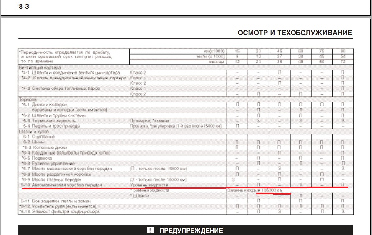

Срок-то 60 тыщ. Почему вдруг 30?
Да вот по мануалу, проверка каждые 30...а про замену не написано.
А уж вообще замена на 105 000 км в мануале.
Откуда я взял, что замена через 30?. У меня на преыдущей машине (тойоте) Type T-IV замена каждые 30 тыс по мануалу. Эта жижа нам подходит.
Не буду врать, что написано на банке с жижой, но...мастера СТО сказали менять через 30 тыс.
Вот и отложилось у меня 30.
А Вы откуда взяли 60 тыс? Просто интересно. Эту цифру я на форуме встречаю не первый раз и все стесняюсь спросить.

Ответ: пришло время масло менять в движке,раздаточной коробке,в гипоидных мостах,и в акпп
60 тык - по сервис карте ТО оф дилера.
Но лучше менять через 30, хуже не будет однозначно.
А в мостах судя по опыту и наблюдениям -каждые 10-15тык (благо всего то по литру надо)
60 тыщ - замена жижи в АКПП - в сервисной книжке у меня прописано.
