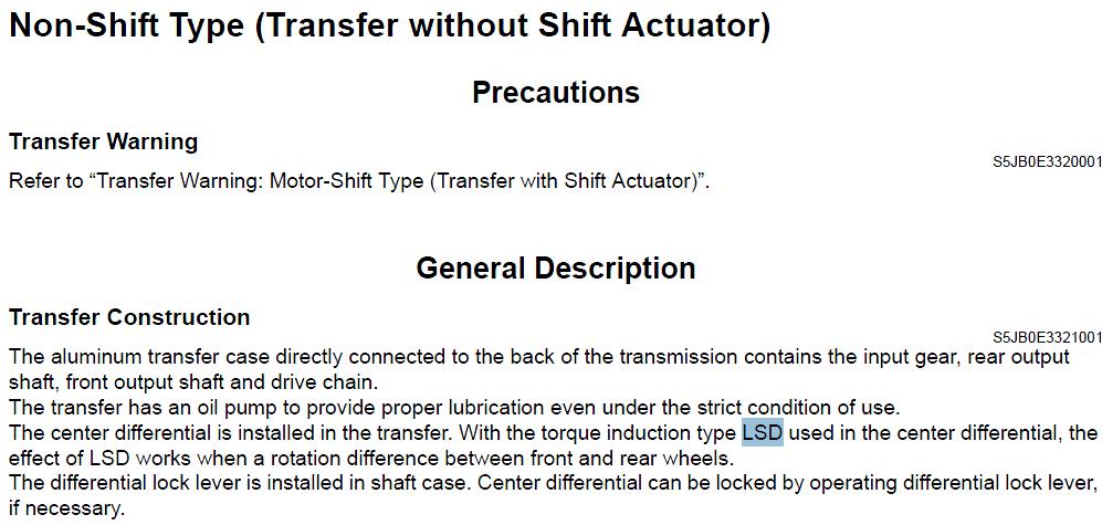

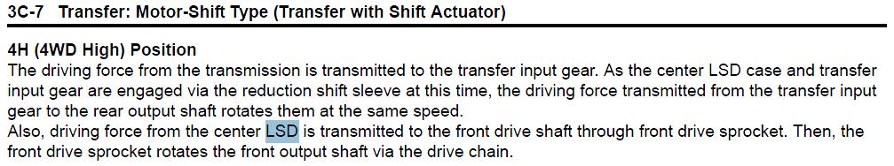

Ектить, форум умирает, мы ходим по кругу. Это все уже обсасывалось давным давно
Раздатка 2.4
Раздатка 1.6 и 2.0
Никаких компьютеров и других электронных устройств в них нет. Одни шестеренки. У 1.6 нет вала для пониженной передачи
