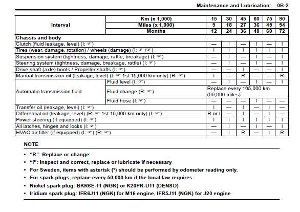

Вранье. Открываем например автодатовскую книжку и видим черным по белому "замена масла в редукторах и раздатке".
Стр. 45 интервалы обслуживания глянь. Не тащить же куски мануалов тебе сюда. Внимательней к рекомендациям производителя, сам о них талдычишь.
ты про это?;)
дык по такому мануалу чёто страшно жить!:hilarious:
ЗЫ тема начиналась про GL4 или GL5...дык вот по теме: я лью везде шел трансакл (оно GL4/5);)

Про это, везде проверка и только если надо, замена. И чего в этом страшного?
Вот как раз постоянная замена масла в редукторах и раздатке похоже и пробивает сальники, кстати. Недавно темы были про сальники - менял масло в редукторе так же часто, как в движке, всё в идеале, а сальник вдруг пробился, лужа под машиной. Наводит на мысли - а нафига менял масло так часто?
Страничку перелистни. И узри чудо.
http://fotki.yandex.ru/users/olegsgv/view/546264/
Ниже - это сервисная книжка Витары, если чо.

Дык сам то вчитайся - это для особых условий эксплуатации. Ты что, по ухабам гоняешь постоянно и живёшь среди медведей? А сервисная книжка на русском, значит япы уверены, что у нас особые условия и ваще нет дорог. Вот и подстраховались.
