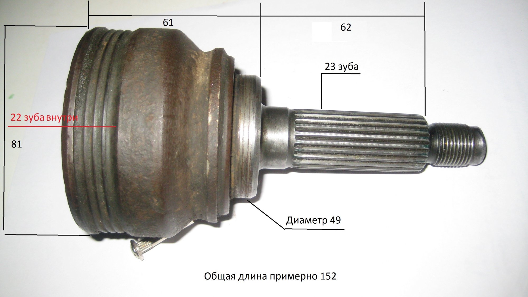

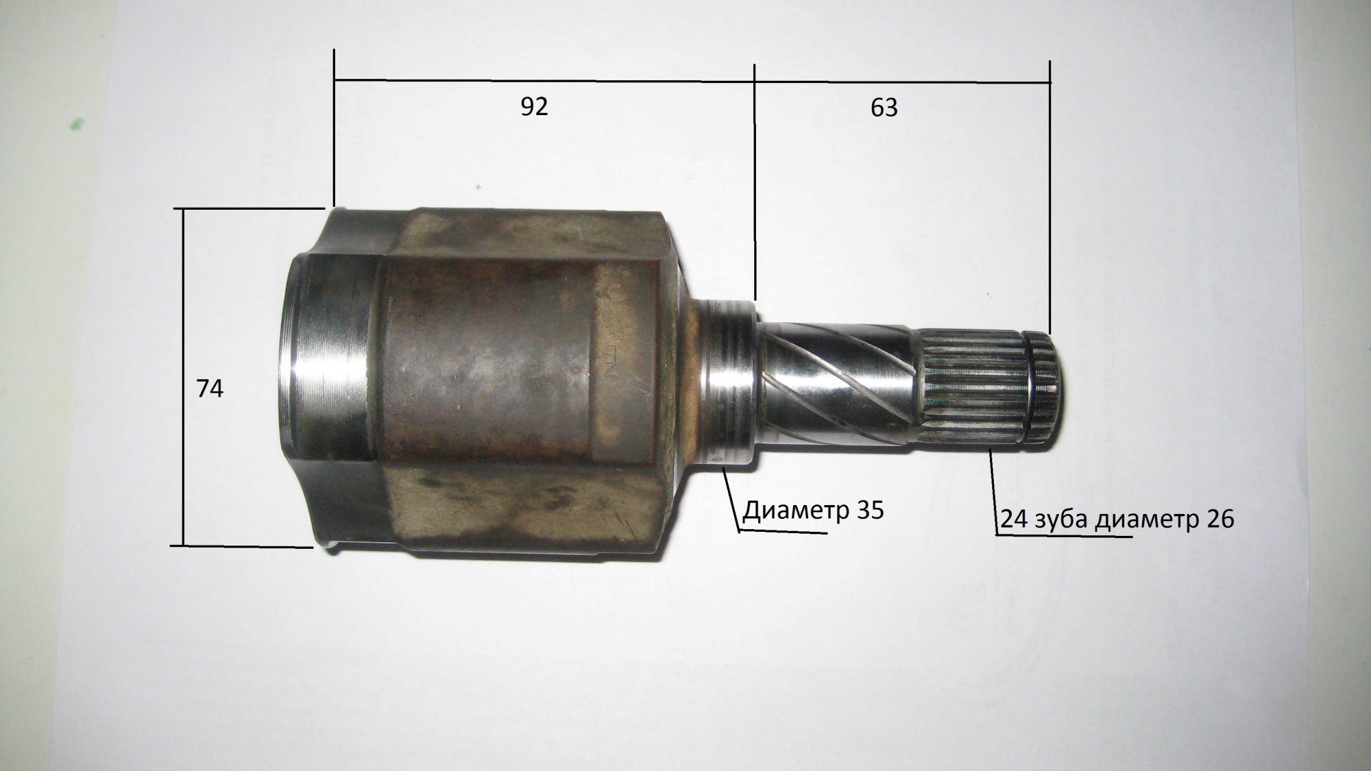

Со ШРУСом очень повнимательней, они различаются количеством зубьев, так что обязательно снимать и пересчитывать их, ну и длину замерить. А то можешь попасть.
Виталий Калашников
16 Март 2013
Suzuki-Cultus
Подскажите пожалуйста какие шрусы подойдут мне и как их можно найти а то по каталогу на мою модель выдает совсем другие. У меня SUZUKI CULTUS (ESTEEM) кузов АН64S250153

Шаровая или шруз?
Шаровая в сборе с рычагом идет. за шруз см выше пост от amigos
