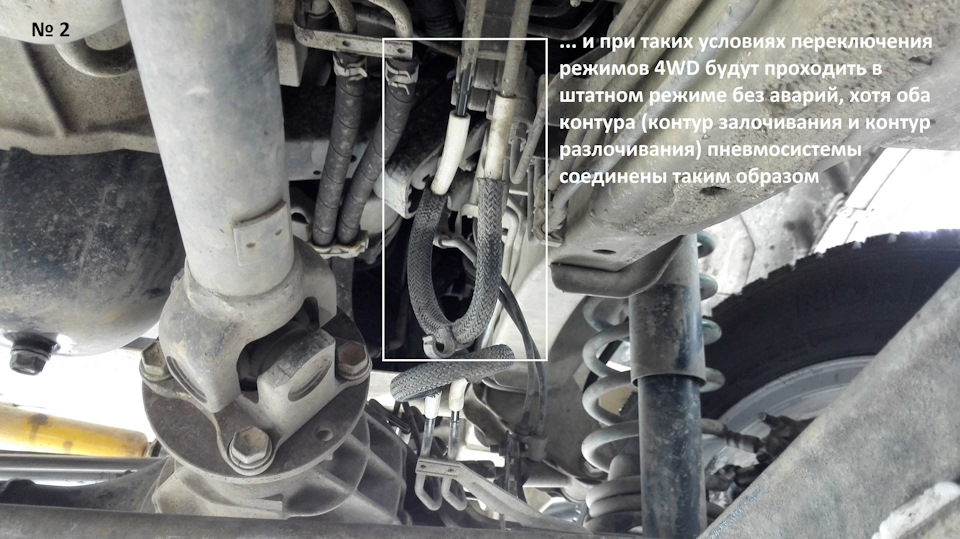

Можно обойтись и одной ссылкой, а точнее одной картинкой. Но при одном УСЛОВИИ, вакуумные и электромагнитный клапаны должны быть исправны!!!
соединяете шланги, как на картинке и ставите ручные хабы. Никаких переделок в электрике не надо делать. Переключения в элект. раздатке происходят без проблем))

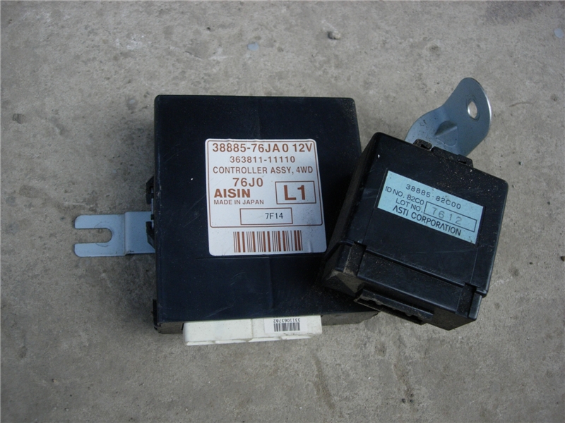

Я сейчас нашел всё-таки мозги вкл/выкл хабов, КАК мне кажется. Проверил так. Снял штекер, в котором в ряд Три больших штекера, потом шесть маленьких и снова три больших,
а в нижнем ряду 14 маленьких штекеров.
Лампочка 4 вд вообще потухла когда вытащил общий штекер,
потом замкнул два провода на угад))))) зажмурив глаза и воткнул, стали мигать 4вд и пониженная.

На драйве по указанным выше ссылкам было написано и нарисовано что надо просто заглушить!
Точно так и есть! самое первое фото! И второе тоже с пояснениями! https://www.drive2.ru
/l/467274575814591348/
Получается даже несколько вариантов есть,как обмануть электронику)))

Докладываю!
1. Заглушил так же как на картинке - результата нет. Зеленые колеса мигают.
2. Заглушил вообще у электроклапанов, оба резиновых шланга соединил в одну трубочку - результата нет (кстати, как правильно эта деталь называется? Думаю, что проблема в ней)
3. Снял вообще этот элемент. После проверки выяснилось, что был забит грязью электроклапан (если я его правильно называю), который работает на Залочивание. Не продувался. Также продул барабанчик, который от коллектора через шланчик, тоже еле воздух всасывал.
Поставил всё на место. соединил как на фото - результат тот же.
ЧТО НЕ ТАК???[DOUBLEPOST=1491324807,1491324544][/DOUBLEPOST]

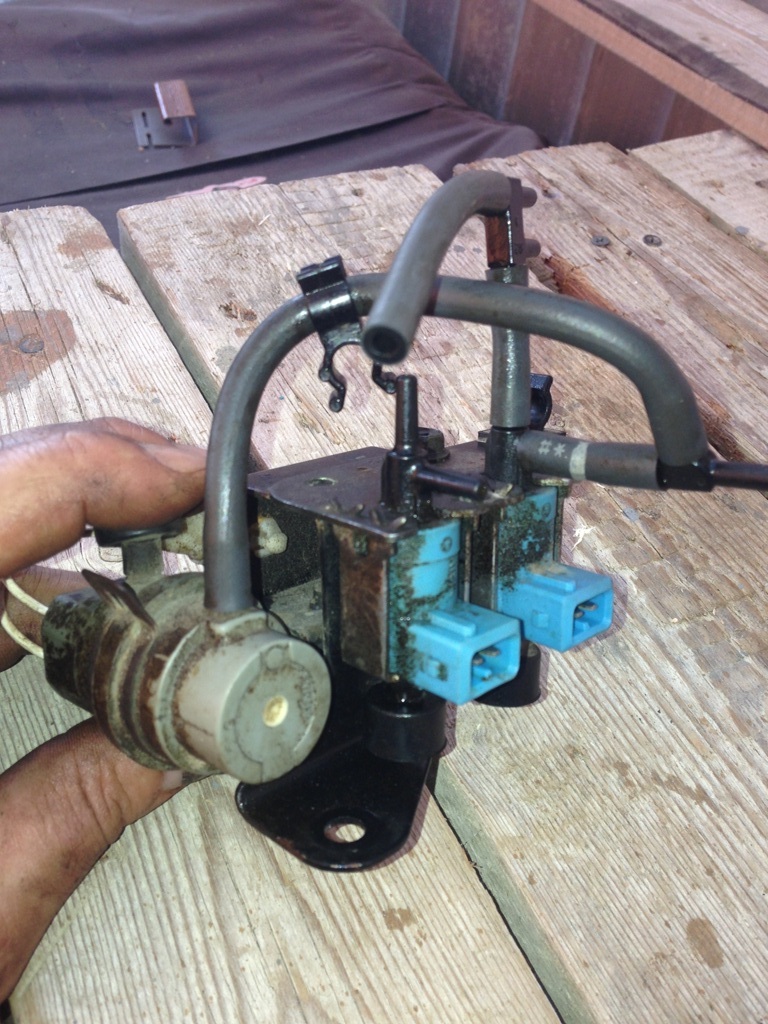

Клапана продуваются как нужно? Проверь хорошо прежде чем ставить. Датчик ПП на раздатке не смотрел?
Иван Сумачаков
3 Апрель 2017
Suzuki Jimny
Ну да. Теперь Свободно. Тот который на залочивание, был забит. Постучал. Грязь высыпалась. Продул компрессором.
Датчик, который на 4вд тоже в норме. Провода на месте.

Иван Сумачаков, Иза грязи закисают внутренности клапана - клапан вроде щелкает а продувается в обе стороны,либо не продувается вобще
Иван Сумачаков
3 Апрель 2017
Suzuki Jimny
Привет.
Вот тот, что серым цветом когда всасываешь - держит язык)))
А те два что синим цветом - продуваются в обе стороны. Это нормально???[DOUBLEPOST=1491368613,1491368566][/DOUBLEPOST]

Как оказалось у меня не работал электропневмоклапан № 2.
WD не помогло. Промыл горячей водой и все заработало.
В качестве тока 12в использовал зарядку от китайского фонаря - круглый штекер (контакт внутри и контакт снаружи) в виде трубочки. Очень удобно. Внутренний контакт прижимаешь к одному клемму и внешним контактом Отбиваешь азбуку Морзе по другому....))))) Без крокодилов и зажимов)))
Просушу ентот элемент и буду ставить.
ЭХ!!!!
зеленые колесья продолжают мигать. Датчик на РК целый. Я его напрямую замыкал скрепкой канцелярской.
Электропневмоклапана работают отлично.
Что-то тут не так.
