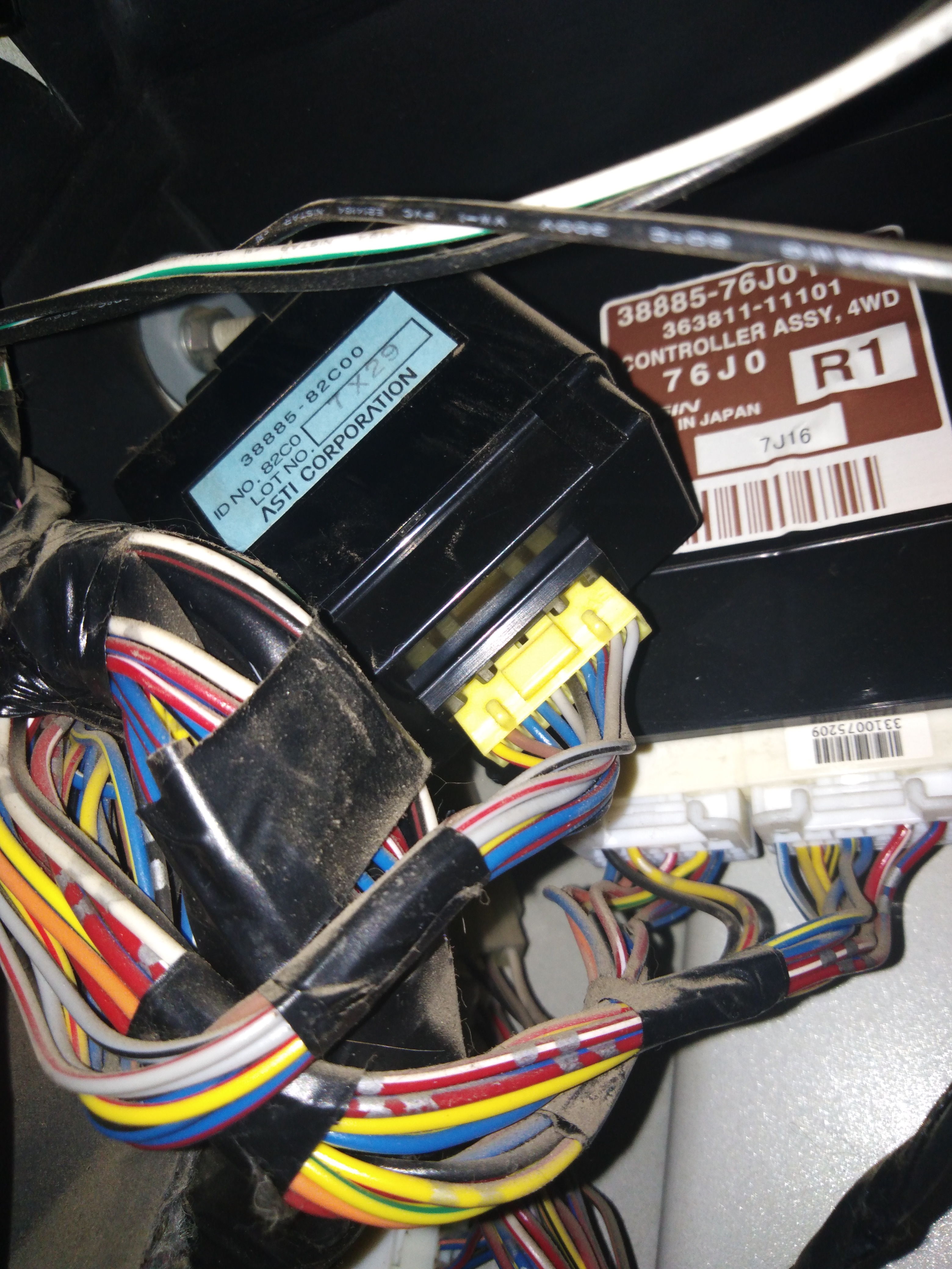

Rom933
9 Август 2019
73
Suzuki jimni
Здравствуйте уважаемые! Вот эта чёрная коробочка с синей наклейкой случаем не блок управления хабами или всё в вместе в блоке 4вд
