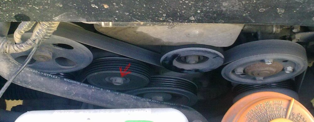

попробовал накидным ключом на 14 довольно сильно нажимая по часовой стрелке отодвинуть натяжной ролик, но он почему то двигаться не захотел, а применять еще большее усилие побоялся. подскажите там действительно такая тугая пружина или может что то закисло - прикипело??? СГВН 2.0л
Ушелец
24 Июнь 2006
4,062
7,003
МО г. Мытищи
СГВ (JB420), мех. кпп, черная
Ответ: Натяжной и обводной ролики приводного (поликлинового) ремня навесного оборудования НСГВ 2,0л
Пружина довольно сильная но от нажатия на ключ ладонью ролик отодвигается.
Может это не натяжной ролик был))

Ответ: Про приводной ремень навесных агрегатов и натяжной и балансировочные ролики
надеюсь что ничего не напутал...
Oleg SPb
18 Июль 2006
608
S.Peterburg
СГВН 5дв. 2010г. 2.4л. AКПП
нет не напутали. Но лучше головкой с трещоткой, получается из за длины трещотки правая рука работает в более свободном месте и не мешает левой скинуть ремень с обводного ролика.
Gek
29 Апрель 2010
Вологда
НСГВ 5d 2007г.АКПП
спасибо!!! буду пробовать..
