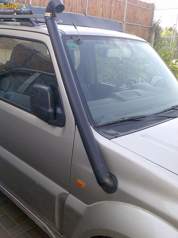

взял полтинник (50) вроде иочень похоже. у Еди тоже труба 50 насколько я помню.
EDI
27 Апрель 2006
6,806
2,229
Израиль
авто
Ответ: незаметный шнорхель?
64 у меня ....
50 это половина цоля
у Джима входное 63 см , это цоль с четвертью ( 64 )

скин ццылко на фотку твоей машинки где трубу хорошо видно. 64 это внешний?

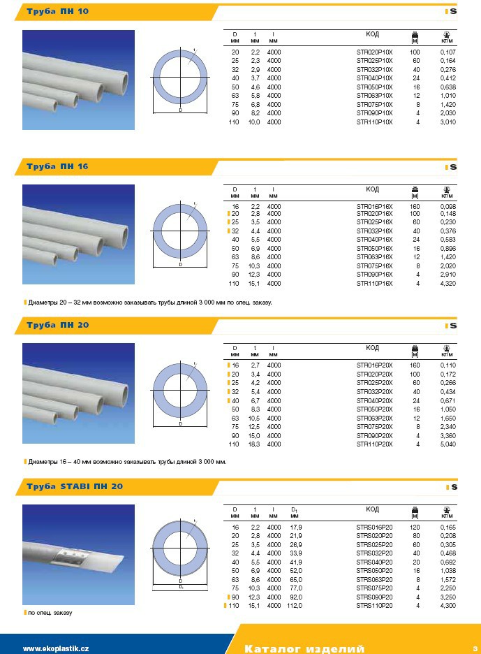

У всех ПП труб диаметр обозначается внешний 63, 75, 90... При этом, толщина стенки сильно разница.
Для 63ей трубы расчитаной на давление 10 атм толщина стенки 5,8 мм. Т.е. внутренний диаметр 51,4мм. Для 75ой - 6,8 мм и 61,4мм. Для 90ой - 8,2 мм и 73,6 мм.
Точно, что 90ая - перебор... а вот 63я или 75ая - ХЗ.
Кстати, Эди, у тебя какая труба использована - полиэтилен или пвх? На ПП вроде не похоже.

У всех ПП труб диаметр обозначается внешний ...
Да ну на... Внешний диаметр - это вторичная характеристика, у труб всегда важна пропускная способность, поэтому диаметр внутренний всегда в маркировках.
Кстати 60-е трубы надо не в канализации, а в вентиляции искать.

Это типа сомнение в моих словах? :)))
Посмотри каталоги производителей труб из ПП - везде обозначается ВНЕШНИЙ диаметр + толщина стенки, которая разнится от типа трубы и давления на которое она расчитана.

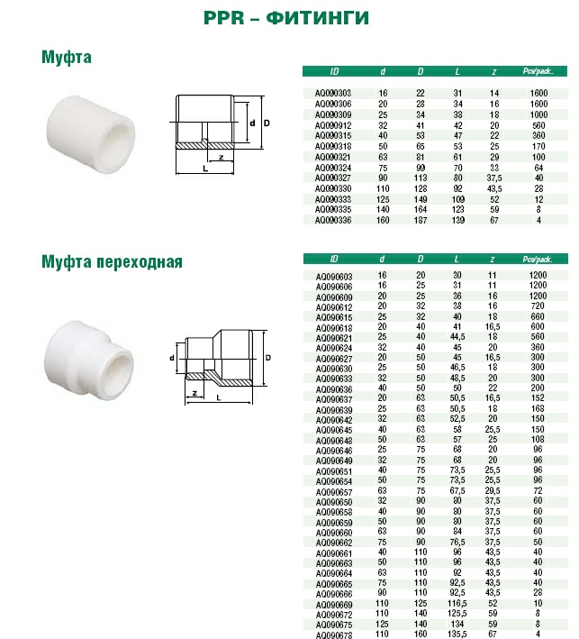

Несколько лет назад делал дома ремонт, пришлось освоить профессию сантехника...:) Купил "утюг" и все как раз на полипропилен перевел. Сейчас специально пошел посмотрел и штангелем померил. Труба Ecoplastic PN20. На горячую воду то же, но армированная. Внутренний диаметр одинаковый, наружный различается. Обе маркируются 25мм условный диаметр.
Если бы отличались внутренним диаметром фиг бы фитинги подобрал. А так они одни и те же. А наружный диаметр подрезается специальным ножом под размер. Да и для рассчетов любых важен именно внутренний диаметр и толщина стенки.
Потому так и отреагировал...;)
В подтверждение моих слов копи-паст из каталога производителя. Включая и Экопластик.
Не понял причем тут внутренний диаметр и фитинг, для которого важен только наружный диаметр трубы. Зачистка, на сколько я понял, нужна далеко не всем трубам, в основном, армированным.
