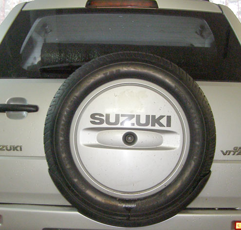

Имеется NSGV_3D с вот такой запаской (на бублике).
Имеется желание заменить блин, на полноценный колпак.
Вопрос:
1. Есть ли варианты с других авто (бюджетных), к примеру
CheryTiggo и т.п.
Если нет
2. Машина на 17” дисках. Надо искать особый колпак с
NSGV на 17”-й?

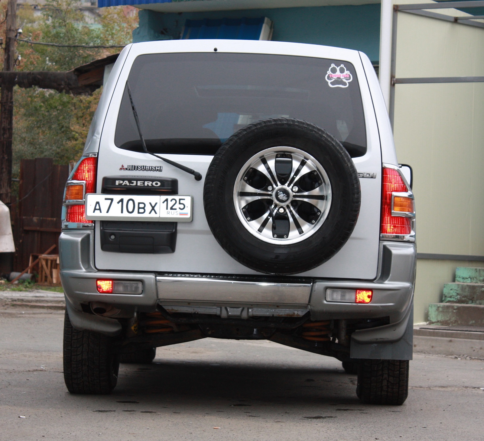

Фото именно Витары без колпака и на литье у меня нет, но есть фото Паджеро, где также украли колпак и я поставил литьё.
Смотрим ниже!
Витара выглядит также хорошо.
Всем рекомендую.

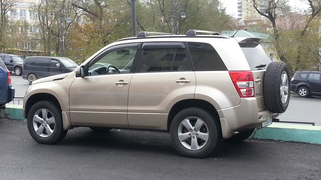

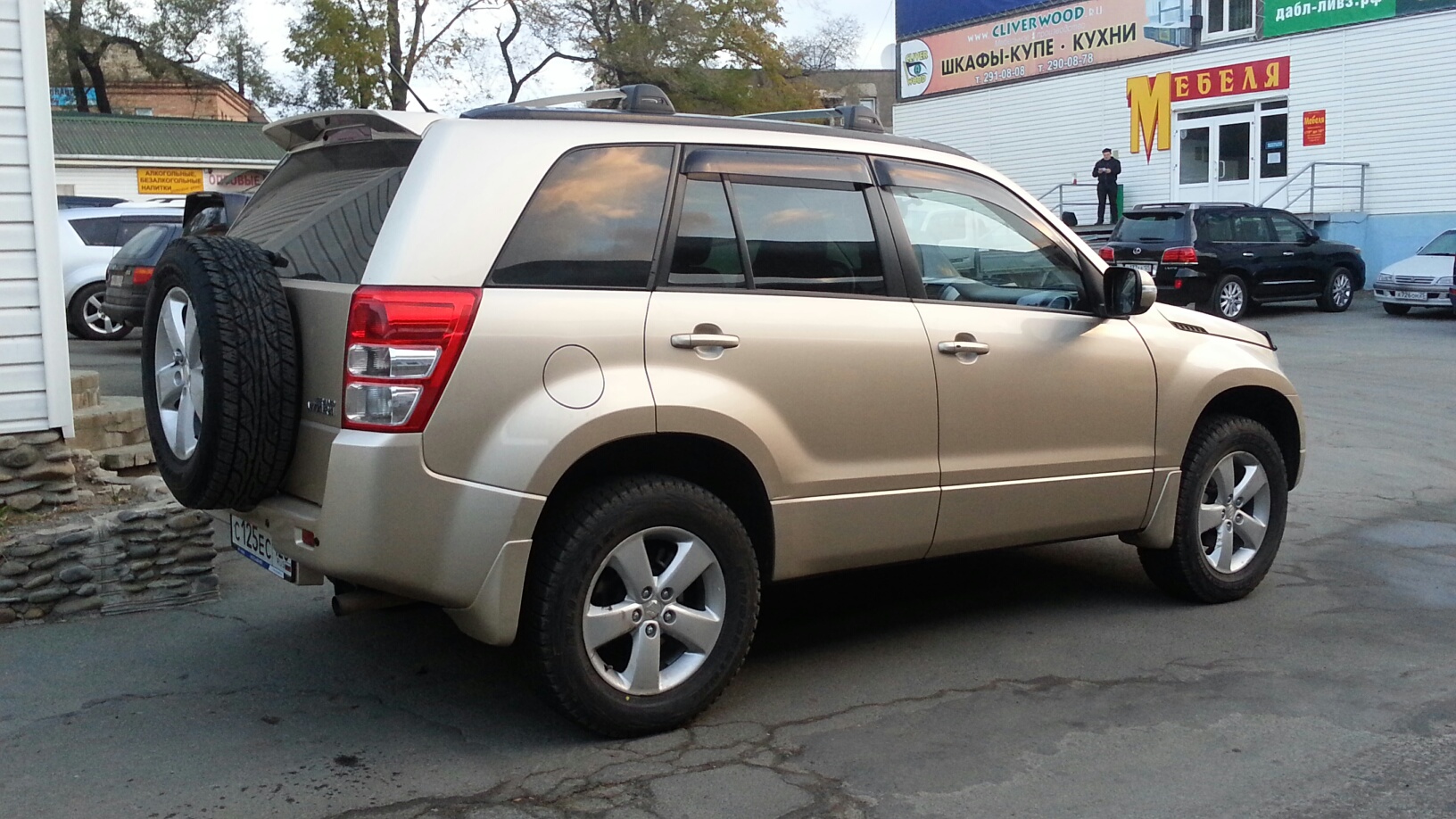

чтобы всем было понятно, как выглядит машина без колпака и с "правильной" запаской, выкладываю фотки своего "ведра" без чехла (колпака) запаски.
не знаю кому как, но мне без чехла нравится больше. я так уже езжу на второй машине.
и колпак в сохранности и внешний вид хороший.
поэтому я купил БУшный пятый литой диск, а запаску "банан" снял вместе с колпаком и бросил в гараже.
