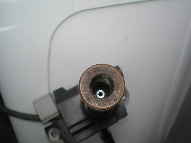

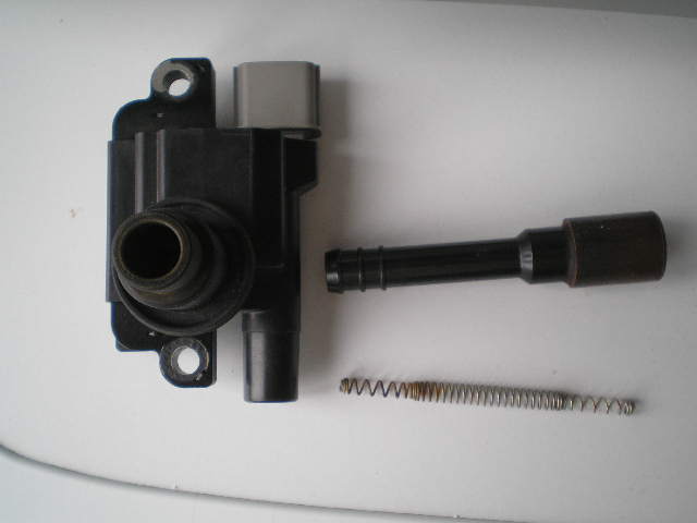

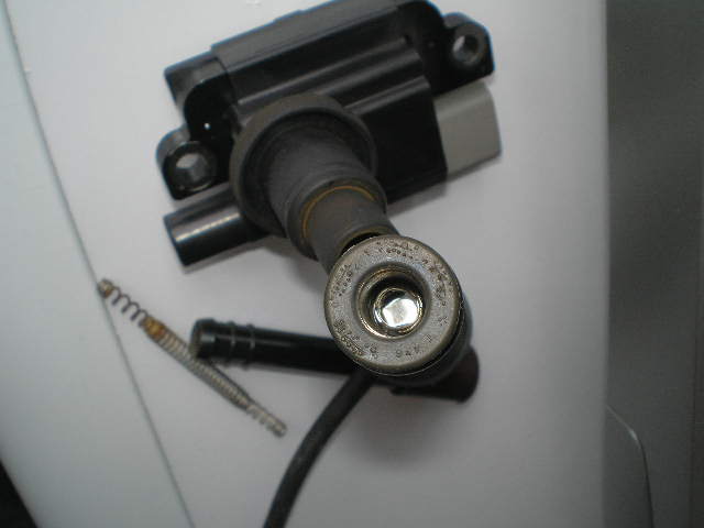

Привет, многоуважаемым участникам форума, таки прошу помочь - при замене свечей - в одном проводе катушки зажигания обнаружилось отсутствие клеммы-насадки на свечу. прилагаю фотки + то как выглядит клемма в другом проводе. Таки что делать? прошу совета... менять катушку сильно дорого ради такой мелочи...

вот таки будучи в гараже заглянул таки во вторую катушку - там в прямом проводе - так же нет клеммы (только пружинка) - а в длинном есть. мучает мысль - может оно так и задумано???? .... :) хотя вроде не должно.... может кто заглядывал в свои насадки-провода???
GDV, наверное, решил эту проблему, два года уже прошло. Но в теме ответ так ни кто не написал.
Если кто задался этим вопросом, то:
Каждая катушка зажигания обслуживает две свечи.
- Наконечник на одну свечу жестко крепится к катушке, он короткий (11,5 см.) и на нем, действительно, нет клеммы-насадки на свечу, а стоит только пружинка. Её сопротивление - 1,5 Ома.
- Наконечник другой свечи идет через высоковольтный провод, и он (наконечник) длиннее (15 см.) и на нем есть клемма-насадка на свечу.
- - На одной катушке зажигания высоковольтный провод короткий (около 3 см.), его сопротивление 1,2 килоОма.
- - На другой катушке зажигания высоковольтный провод длинный (около 22 см.), его сопротивление 2,5 килоОма.
На старых (родных) и на новых высоковольтных проводах замерял сопротивление цифровым прибором М-838.
