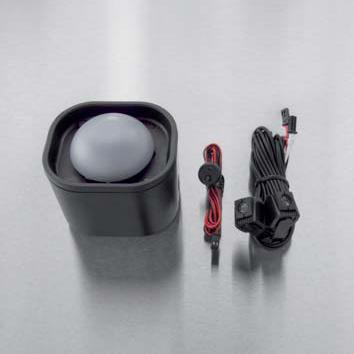

вот ее оригинальный номер 990E0-79J31-000
кстати с этого года ее убрали из европейского каталога аксессуаров...., к чему бы этоЧешу репу.
http://suzuki-style.ru/catalog/aksessuary-grand-vitara/zashita-grand-vitara/signalnoe-ustrojstvo/
Это европейская. Американская гудит штатным клаксоном, в ее составе нет сирены

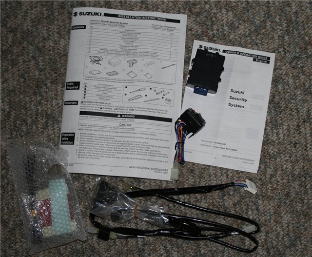

вот она, на ГВ и СХ одна и таже

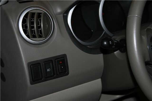

вот уже установлена.
включает в себя датчик удара\периметра.Устанавливается самостоятельно минут за 20-30 без каких либо нывыков, в инструкции описано по-шагово с картинками что и какделать, также дается инфо как настроить и протестировать.
при поездке на сервис, ее можно просто выключить, так чтобы сервисмены ничего сделать не смогли. Работает с кейлесс, я бы советовал бы иметь хотя бы один вот такой брелок добавочно, который в РФ не поставляется (непонятно почему)
Сама двери может закрывать и страховые компании дают скидку на нее.

Вообще как я понял есть два варианта штатной сигналки:
37194-80J00:
990E0-79J31:
В чем разница и какая для нас подходит?
semco
14 Ноябрь 2007
3,895
351
Ответ: Штатная сигнализация для Suzuki
37194-80J00:
990E0-79J31:
верхнее фото - из америки, ставится на все ГВ и СХ.
нижнее фото - из европы, ставятся на все ГВ (на счет СХ не знаю)
Разница между ними:
- европейская имеет автономную сирену а штатовская подключается к клаксону. Обе очень хорошие.:thumbsup: Если бы былы бы краяняя необходимость, я бы также поставить европейку, убрав сирену так внутрь капота, что к ней фиг подлезешь. Мой совет - брать обе.
